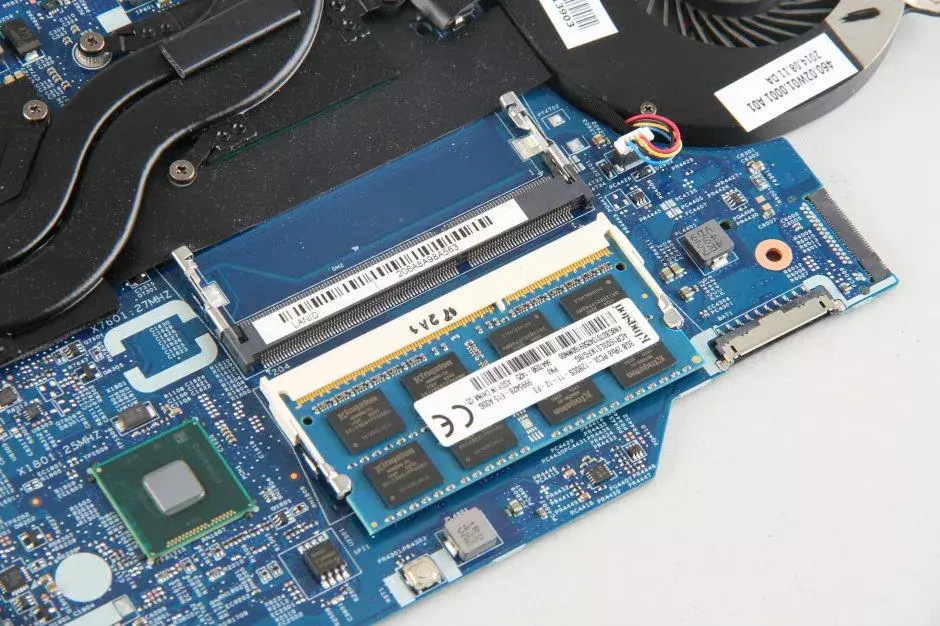

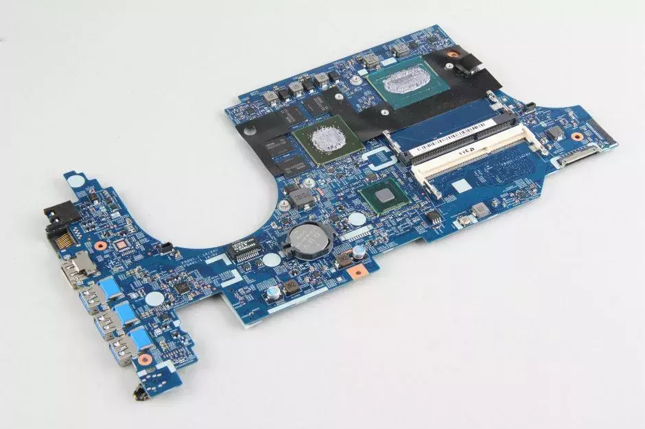

  3. hwakaba
    Оффлайн
    hwakaba Новый пользователь
    Сообщения:
    7
    Симпатии:
    3
    Флехе, это в смысле микросхеме BIOS? Я не знаю, где она находится.
    [​IMG]
    [​IMG]
    [​IMG]
    [​IMG]
    Программатор заказал, буду ждать пока придёт. Интересно, а при помощи arduino можно прошивку загрузить на эту микросхему? Я уже прошивал ATTiny13A им.

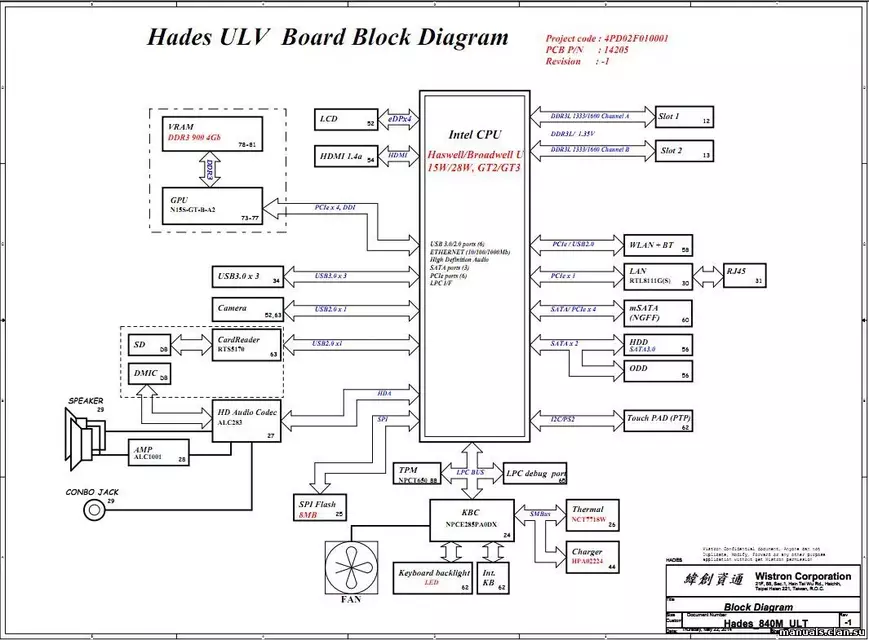

    hwakaba, см. схему по своей модели здесь:
    Схемы Acer
    Даже превьюшки, что там есть, должно хватить.

  10. hwakaba
    Оффлайн
    Сообщения:
    7
    Симпатии:
    3
    Я не понял: Вы имеете в виду прошить USB-флешку, на которой находятся файлы прошивки?
    здесь что-то тоже не вижу BIOS - есть непонятные обозначения- NPCE285PA0DX (это мультиконтролер?), TPM NPCT650 и SPI Flash 8MB (это, кажется, именно оно, не уверен) ткните пальцем[​IMG]
    --- Объединённое сообщение, 16 ноя 2015 ---
    В той инструкции, что мне попалась, приводится пример прошивки 8-контактного корпуса микросхемы BIOS,
    а на моей на материнской плате, кажется, была всего одна такая - но для чего используется гугл не сказал.
    Другие микросхемы выполнены в очень маленьком корпусе.

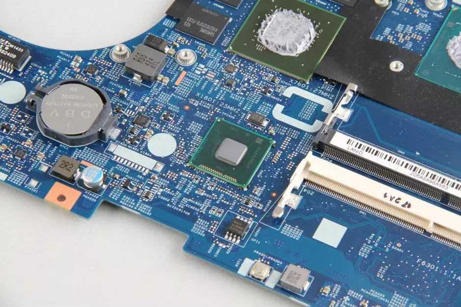

  11. Охотник
    Оффлайн
    Охотник Активный пользователь
    Сообщения:
    281
    Симпатии:
    344
    hwakaba, на фото в низу восьминог - очень похож (обвел кружком и стрелочкой указал). Проверьте по названию.
    Занесли статику пока возились. Обнулите проволочкой cmos-память. Умеете?
    Если обнулится, то мат.плата стартанёт и сигнал на экран пойдет. Заодно узнаете, эта микросхема или нет. Ног может быть больше 8, там слева (смотри фото) с краю еще похожая микруха виднеется, но я отсюда не вижу всю надпись. Так же проведите прололочкой одним концом по ножкам, другой поставьте на контакт заземления, на плате найдите.
