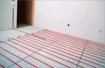

Для обогрева помещения используются разные установки и системы теплых полов. Один из таких видов – Типы электрического нагревательного кабеляэто электрический нагревательный кабель. Он представляет собой специальный провод, который монтируется в бетон или под напольное покрытие. Кабель выглядит так же, как и электрический, он круглый или плоский, достаточно гибкий. Используется он для преобразования электрической энергии в тепло. Главные преимущества: энергоэффективность, экономичность, высокий коэффициент полезного действия.
Самыми распространенными видами нагревательного кабеля являются резистивные и саморегулирующиеся. Они считаются традиционными и чаще всего используются для установки теплого пола. Электрический нагревательный кабель резистивного типа является самым используемым для пола с электрическим подогревом. С одной стороны кабель имеет нагревательный элемент (горячий конец) которым он соединяется с питающим кабелем (холодный конец). Устройство имеет определенную длину, которая зависит от поставленных перед ним задач – полноценный обогрев здания или исполнение функции комфортного пола.
Виды резистивного кабеля:
● одножильный – тонкий кабель, при монтаже которого заканчивать кладку необходимо там же, где и начинать, так как у него два конца подключения. Это помогает полу нагреваться быстрее. А цена на него ниже.
● двужильный – кабель, который просто и легко устанавливать, заканчиваться провод может в любом месте.
Электрический нагревательный кабель саморегулирующегося типа уменьшают свою мощность, когда температура воздуха поднимается, и наоборот, начинает греть сильнее, когда становится прохладно. Этому способствует особая конструкция кабеля. В нем содержится специальный композит, который состоит из полимера и токопроводящего материала. Когда температура в помещении повышается, то полимер набухает, а токопроводящие частицы отдаляются друг от друга, из-за чего сила тока снижается и кабель воспроизводит меньше теплоты. И наоборот: чем холоднее воздух, тем меньше становится полимер, частицы приближаются друг к другу, мощность изменяется в большую сторону.
Главной особенностью является то, что изменение температуры происходит на каждом сантиметре кабеля, а значит, что температура всегда остается оптимальна по всей области нагревания. Таким способом последнее время все чаще обогревают трубопроводы и крыши.
