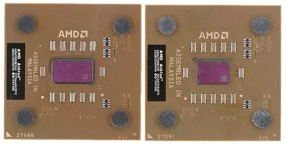

  4. iskander-k
    Оффлайн
    iskander-k Команда форума Супер-Модератор Ассоциация VN/VIP Преподаватель
    Сообщения:
    3.733
    Симпатии:
    3.260
    [​IMG]
    Справа AMD3000+
    Насчет линейки не знаю. Обычно снимал - снимал крепления :) если радиатор не снимался (обычно если паста сухая - снимается легко) то легонько поворачивал радиатор по оси немного туда -сюда и один край старался приподнять немного( совсем немного ) одновременно оттягивая радиатор вверх. Материнка лежит на столе второй рукой её придерживай.
