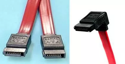

    См. на фото, к вашему диску идет черный перекореженный шлейф SATA.
    Попробуйте его снять с обоих сторон, легонько выпрямить без изломов и подключить обратно другим концом, т.е. наоборот.
    Обратите внимание на тип разъема - внутри буква "Г" (контакты и ключ), что не сломать при подключении.
    Если и это не поможет, то желательно бы диск снять. По фото видно, что это не составит труда - 4 винтика, шлейф sata и питание.
    На обратной стороне будет паспорт диска — производитель, марка, прошивка. Сделайте фото на макросъемке.

    Спасибо вам огромное! Помогло выпрямление шлейфа.
    Windows несколько раз пытался загрузиться, выдавал сообщение на голубом фоне, которое я не успевала прочитать. Выполнила восстановление из исходной резервной копии, все включилось, все работает. Еще раз большое спасибо! На компьютер особо никто уже и не надеялся, так что это очень приятный сюрприз.
