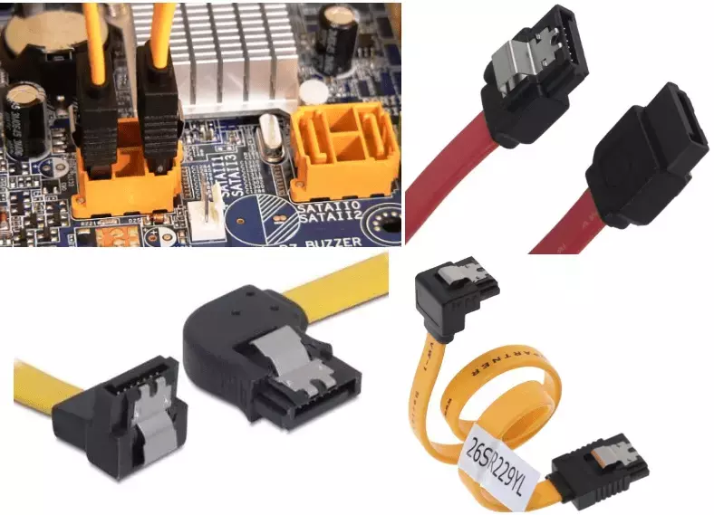

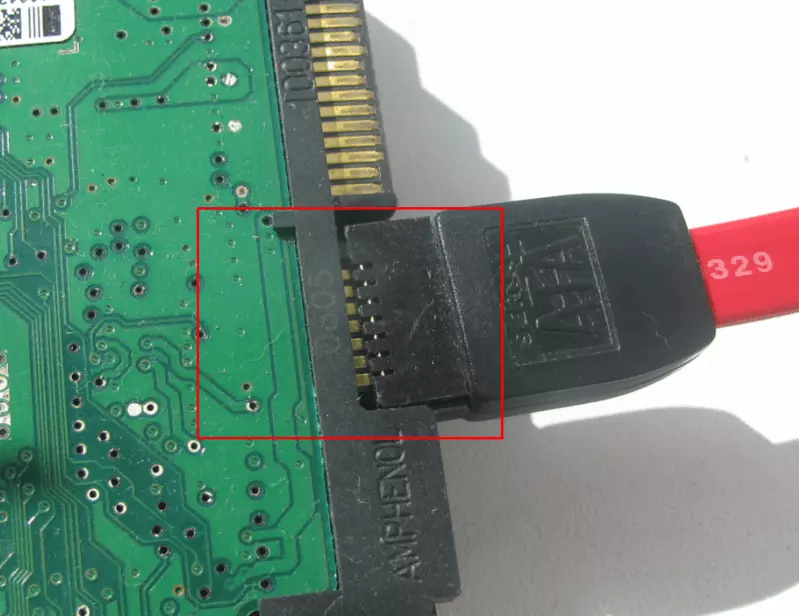

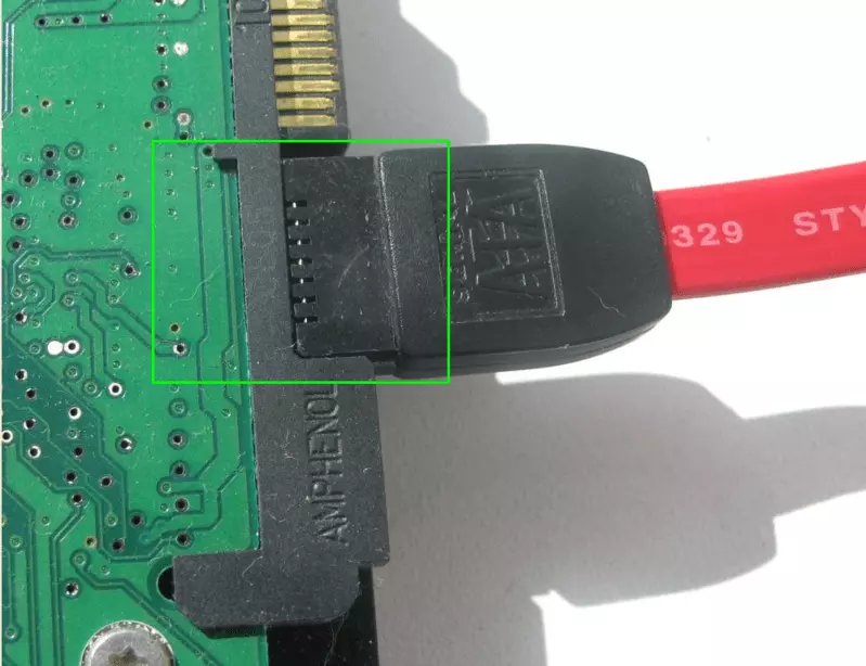

    Если у вас декстоп, то надо открыть системник и проверить посадку шлейфа на самом диске и контакт с платой. Чаще бывает плохой контакт с жестким диском. Если шлейф легко отходит и образуется зазор, то такой шлейф нужно заменить. Дальнейшее использование такого шаткого шлейфа выведет жесткий диск из строя.
    Лучше брать SATA-шлейф с металлической защелкой на концах. При снятии она отжимается пальцем.
    По стандартам безопасности так и должно быть, на удорожание это почти не влияет. К сожалению, производители комплектующих намеренно обходят эти моменты.

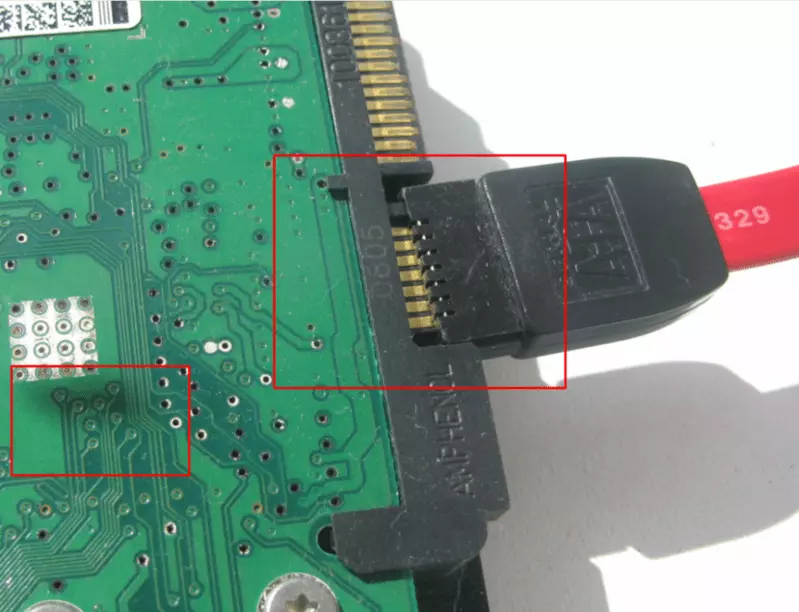

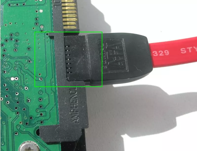

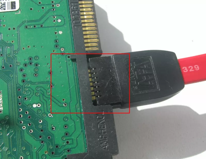

    Чтобы было понятней, смотрите фото.
    1. Нормальное, правильное подключение шлейфа к диску. Обведено зелёной рамочкой.
    2. Плохой контакт, неправильное подключение шлейфа к диску. Обведено красной рамочкой.
    3. Очень плохой контакт, критическое состояние. Диск уже начинает выходить из строя. Есть подгарыши (необязательно именно на этом месте). Обведено красной рамочкой.

    Проверьте контакт шлейфа согласно прикрепленным мною фотографиям выше.
    После проверки шлейфа, удачного исхода дела или его замены, включите ПК.
