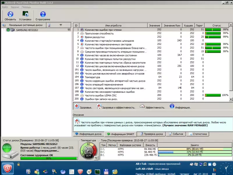

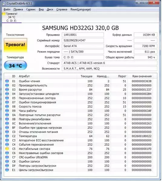

    Здравствуйте. Столкнулся с проблемой, ОС перестала загружаться. Последнее время, при загрузке выбивала сообщение о неисправности диска, а теперь и вовсе не загружается. Запустил LiveCD и сделал тест. Что можете мне посоветовать? Диск на свалку?

    01 атрибут - текущее ниже порогового, вот и сообщала. Попробуйте после ремапа в eswin (от администратора) обнулить: initialize -> diagnostic ->short self test.
    Пендингов полно, вот и не грузится. В victoria 3.52 для dos сделайте ему advanced remap. Режим работы контроллера в bios поставьте в ide предварительно (не ahci).
    После всех операций покажите новый smart, лучше из hddscan, hdsentiel, crystaldiskinfo на выбор. Там и видно будет.

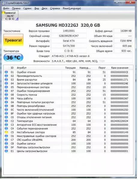

    Было 370, потом 334 после ремапа, сейчас 329 пендингов. Прогресс маленький.
    Арибут 01 вернулся к первоначальному значению после eswin, потом из-за пендингов стал опять падать. Будет проваливаться, пока есть пендинги.
    Распакуйте dmde на флешку, загрузитесь в LiveCD (не запускайте dmde из-под рабочей ОС) cо вставленной флешкой, и в Dmde отремапьте: запустить dmde с флешки - Отмена - Сервис - Копировать секторы... - Источник (указать больной диск как диск - физическим устройством) - Начальный сектор будет 0 - Конечный сектор сам выставится, Приёмник - указать тот же самый больной диск физическим устройством - Начальный сектор - 0 будет. Проверить ещё раз и нажать ОК. Источник и приёмник - один и тот же физический диск. Если в процессе возникает ошибка, - нажмите Игнорировать (ошибки), Игнорировать все, и сектор с пендингом будет перезаписан нулём. После самокопирования в DMDE, покажите новый smart. Судя по верхнему скрину, есть вероятность, что в первой 1\4 части пространства пендинги. Можно весь диск не копировать таким образом, а пройти примерно 1\4 часть. По прогрессу в dmde видно будет.

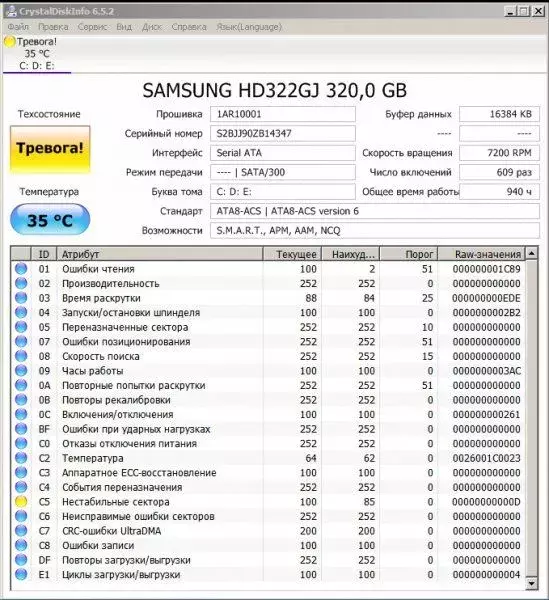

    Вот, после dmde

    1\4 прошли или терпения не хватило и прервали процесс?
    Отлично, осталось каких-то 13 пендингов-софтбэдов. Теперь на выбор: либо так же с liveCD запустить dmde уже на весь диск копироваться, либо пройтись на весь диск в victoria для Win от администратора в режиме read + remap, но после сохранить лог (правая кнопка мыши в вике внизу, где полосочки салатовые, - save log to file), лог этот прикрепить в тему. Узнаем тогда область проблемную с этими пендингами. Эту область потом в dmde или в вике помурыжим. Либо на весь диск в вике для dos в режиме scan + remap.

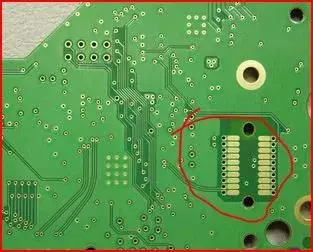

    496 пендингов. Новых. И не ремапит. Тогда придётся нам контакты платки в гермозону чистить ластиком, затем спиртом. torx9 отвёртка.
    Скопируйте данные, если ценные есть, на другой носитель, проверьте скопированное.
    Открутите платку и почистите контакты платки. Аккуратно с платкой. Прикрутите обратно без фанатизма.
    Откопируйте весь диск с liveCD в DMDE снова.
    Если БЕЗ сохранения ОС и данных - то ещё вариант - затереть весь диск в mhdd в dos через консольную команду erase. После чистки контактов, естественно. Но тогда придётся ОС заново ставить и весь софт, естественно. Всё пропадёт тогда, нулями затрётся.

    Есть ли вероятность, что после этого диск в конец сдохнет (на свалку выбросить)?
    А если спирта нет, подойдет ли водка или самогонка?
