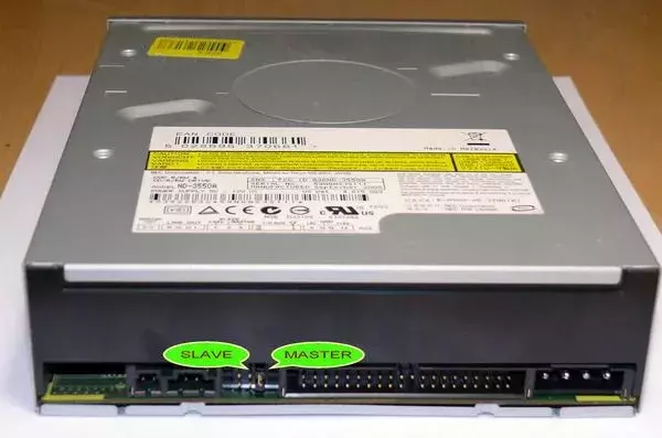

    Посмотри на HDD там есть перемычки которые определяют master/slave
    [​IMG]
    [​IMG]
    Да запросто.
