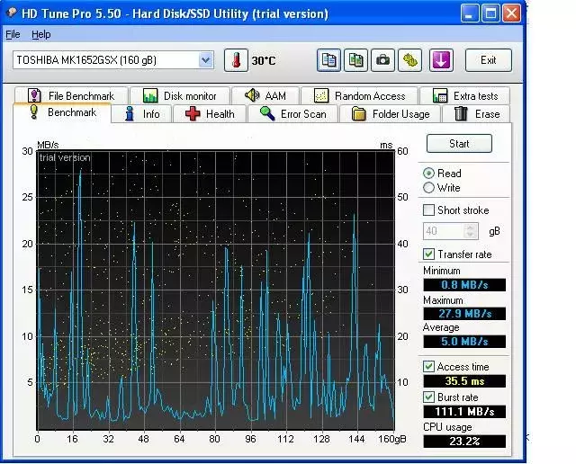

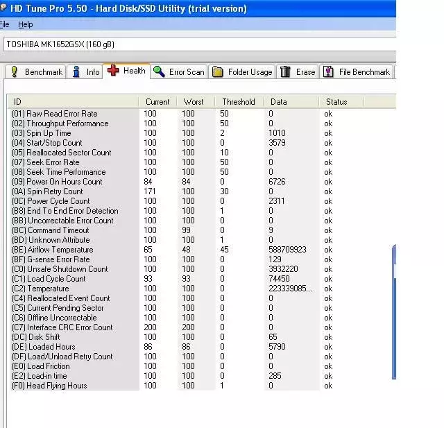

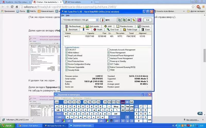

Koza Nozdri, начинаю вешать скрины. Поиск ошибок невероятно медленно происходит (6,6 - 2,1 Мбт/сек). И после установки SP3 - наступило просто рекордное отупление у ноута.

Все,думаю причина ясна.
Сам жд - крайне медленный обмен данными.

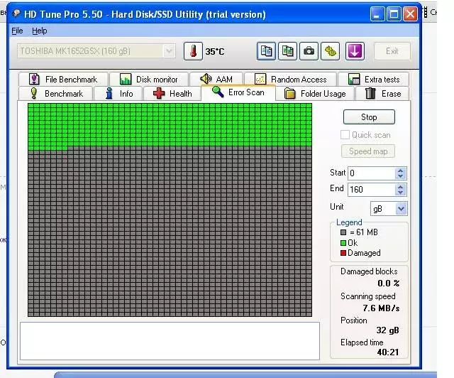

Koza Nozdri, результат сорока минут..Подскажите плз как мне удалить SP3. От него виснет еще больше и ключа для активации у меня все равно нет.

rozacinka, ваша проблема вызвана самим жестким диском.
При тестах показатели benchmark падают аж до 0.8 мб/сек !!
При таком раскладе система не может не тупить.
В ближайшем будущем ожидайте потери данных,еще большее снижение производительности.
Решение вашей проблемы это замена жесткого диска.

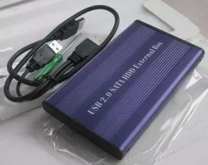

Купить новый жесткий диск для ноутбука, не старее 2013 года выпуска с гарантией не менее 2 лет. Установить на него систему.
Данные со старого можно будет потом перенести посредством бокса для 2,5" SATA-дисков (см. картинку), стоит 200-300 рублей, алюминиевый не нуждается в активном охлаждении.
