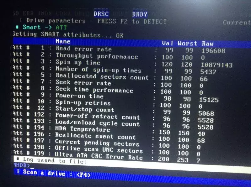

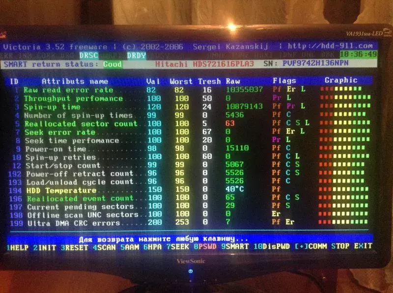

    Привет. ПК очень медленно работает, хотелось бы узнать в каком состоянии диск.

    В плохом. Если есть ценные данные, то загрузитесь с win live CD\linux live CD и скопируйте на здоровый диск, пока отдаёт. Проверьте скопированное. Потом затрите его весь в mhdd через команду erase из консоли. Потом покажите новый smart. Перед всеми манипуляциями, переткните ему кабель данных с двух сторон.

    Будут расти 5-атрибут, 197, 196 - диск на выброс. Сейчас его можно использовать только как файлопомойку. Установить ОС можно только ради спортивного интереса, для наблюдений за развитием ситуации.

    197-ой атрибут смотрите. +оценить его поведение при затирке. +196, 5 атрибуты, оценка smart до и после.
