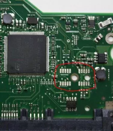

Открутите платку (отвёртка torx 9) и почистите контакты ластиком, затем спиртом. Аккуратно. Затем затрите с 0 до конца в Mhdd. Это всё, что вы можете сделать на данном этапе в домашних условиях. Попробуйте ещё переткнуть в порт sata 1 перед установкой ОС. В процессе установки, создавайте\форматируйте разделы, а сторонний софт не используйте. акронис мусорит в 0-вом секторе, делает смещения. Остальные не лучше.

сделаю как вы мне описали, а
как тогда быть, утилита diskpart тоже оставляет данные и Windows при Форматирование не видит
""скрытие раздели,имхо.
что то новое узнал, значит день зря не пропал, вам наверное смешно, но про отвёртка Torx
впервые узнал (хотя в комплект_насадок+отвертка трещетка лежит дома и много раз видел).
""скрытие раздели
diskpart - не сторонняя утилита, а после erase (в diskpart это clean all) нет там никаких разделов. Размечайте при установке windows, когда она сама предложит.
