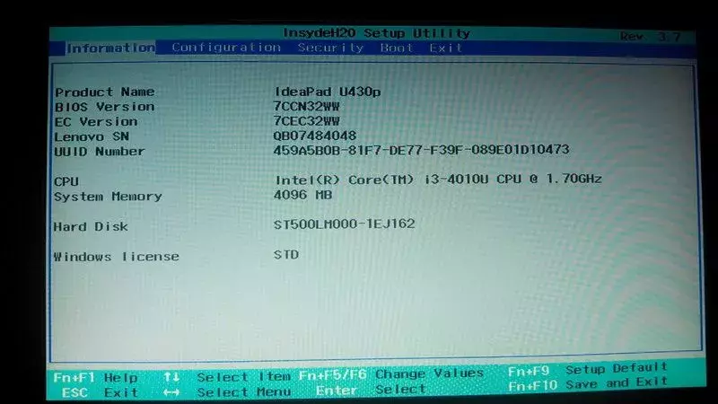

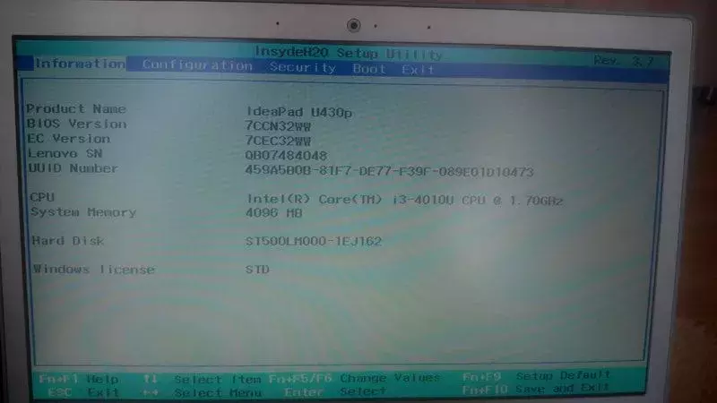

Доброй ночи, проблема века!)
Приобретен ультрабук Lenovo u430p, по характеристикам должна быть установлена дискретная видеокарта NVIDIA GT 730m, но в диспетчере толко Intel HD 4400, любые усилия по установке дров на нвидиу безуспешны, ниодна тестовая программа не показывает данную карточку, стоит винда 8, биос урезан до опупения, про видео там ни слова, уже с бубнами натанцевался ужас. вопрос она там в итоге стоит или нет? слова типа она включается когда нагрузка на графику идет не устраивает, ибо даже дров на нее не стоит. Как увидеть ее в компе и включить если она должна там стоять ?! благодарю!
буду обновлять темку каждый час))) ну или два)
Биос мой

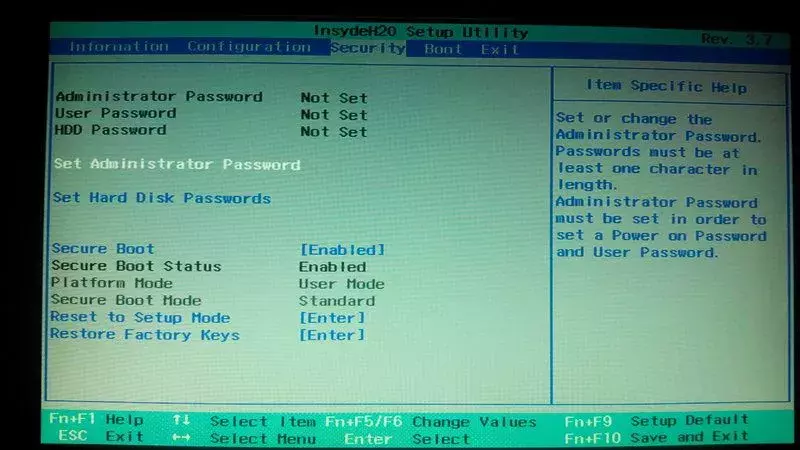

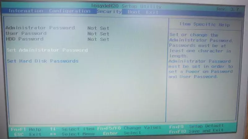

есть идеи? Норм инет подключат шестого числа, с телефона что могу скидываю.
Скрины биоса выложил, там нет такой функции.
Проблема один в один, но биос ультрабука вот не позволяет, помогите ребят плиз.

Может биос воткнуть разлоченый? Токо пока не знаю где на мой бук взять
Не надо. Тема, которую вам привели ссылкой, с такой же проблемой, только ОСь другая.

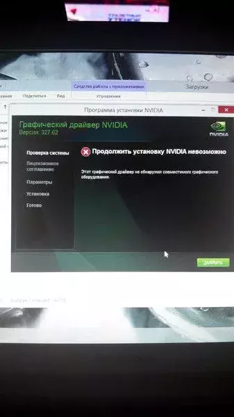

Все что связано с драйверами с леновы и н видии и интела уже перепробовано во всех вариантах, нвидиа не обнаруживает устройство, исправлял inf файл в пакете нвидиа, вписывал вручную данные по видяхе в него, итог тот же - нет устройства, дрова не ставятся. С интелом все зашибись. Проблема где то на уровне выключения включения данного устройства. У человечка с такой же проблемой вы решили только в биосе, дровами она не решается, проблема что биос у меня ничего такого не даёт.
Попробую конечно, но вроде такое уже делал)

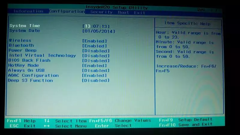

Не вышло.

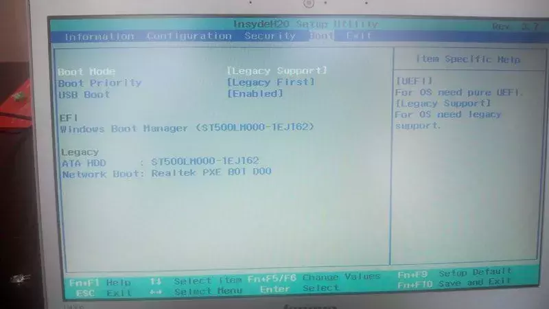

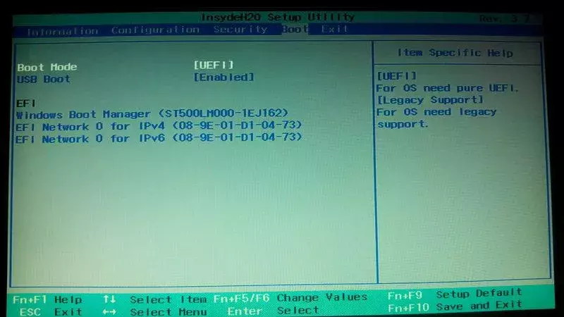

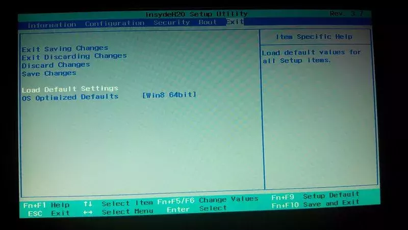

Ну вот, другое дело. Несколько параметров точно меняли в конфигурации.
И UEFI boot появился.
Плюс
AOAC Configuration - это такая технология, при которой даже в сонном режиме комп сам качает обновления Windows, и более того, ставит драйвера из центра обновления Windows ВПЕРЁД тех, что поставит пользователь. Супершпион, работающий на большого брата. Выключите пока.
Но если будете когда-то связываться с техподдержкой "Ленивых", то этот параметр нужно будет снова включить. Через него они смогут творить с вашим ПК, что захотят, даже обновлять прошивку в сонном режиме. Вот такой тотал-доступ и тотал-контроль.:eek:

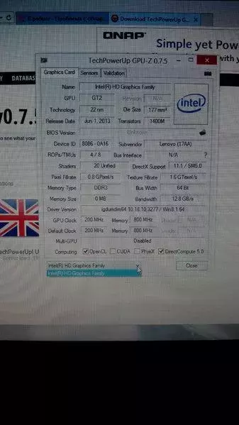

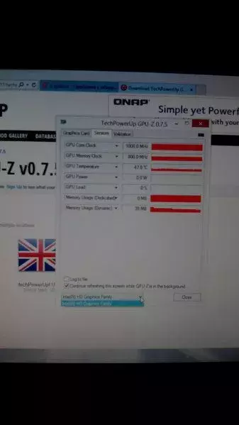

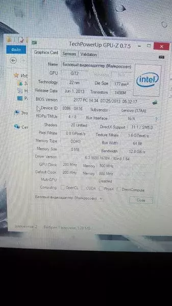

Отключил, переставляю дрова, щас глянем что чего.Та же беда, NVidia не видит, и дополнительных устройств неопознанных в системе не появилось.
А что UEFI? Не открылось?
Там скриншоты должны делаться как обычно в Windows - PrintScreen - и указать куда сохранить можно, хоть на сменный носитель.
Из-за описанного выше, драйвера и ПО обоих карт надо удалить и поставить заново.
Посмотрите, если что-то от видеокарты NVIDIA встало, то тоже удалите.
Почистите систему от временных файлов.
Скачайте TechPowerUp GPU-Z v0.7.5
Сделайте скриншот сейчас и потом.
http://www.techpowerup.com/downloads/2317/techpowerup-gpu-z-v0-7-5/
Чем удалить дрова на видяхи?
Ну как чем, кнопка "Пуск" - правая кнопка мыши - "Программы и компоненты".
ааа, забыл спросить:
- сейчас ноутбук подлючен к электросети? Подключите обязательно.
- что-нибудь в "Управление электропитанием" меняли?
Когда я это спрашивал, я имел ввиду НЕ стандартный BIOS, что мы видим в скришотах, а UEFI, там всё по-другому.
Компьютер нужно выключить, снять блок батарей, подключить к электросети, включить.
Нажать клавишу для входа в UEFI - может быть такая отдельная надпись, если при нажатии на F2 или DEL всегда выходит обычный BIOS.
Нажать клавишу для входа в UEFI - может выйти такая отдельная надпись, если при нажатии на F2 или DEL выходит обычный BIOS.

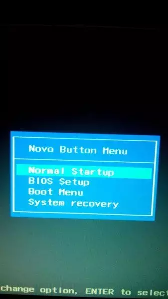

Подключен, не менял. Удалил интел, щас подчищу нвидиу и сфоткаю тест.
Съемной батареи нету, есть кнопочка для входа в биос отдельная.
