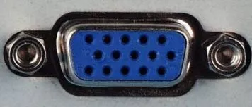

Для подключения к жк-телевизору у него должен быть разъём VGA (может быть синим, черным, и называться VGA IN, или PC, или PC IN, или RGB), внешне такой, как на мониторе.
