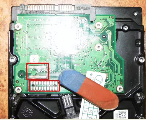

    А если имеете к диску физический доступ, снимите и проверьте указанные на скриншоте места.
    Если они сильно окисленные, почистите легонько ластиком. Только без особого физического усердия.

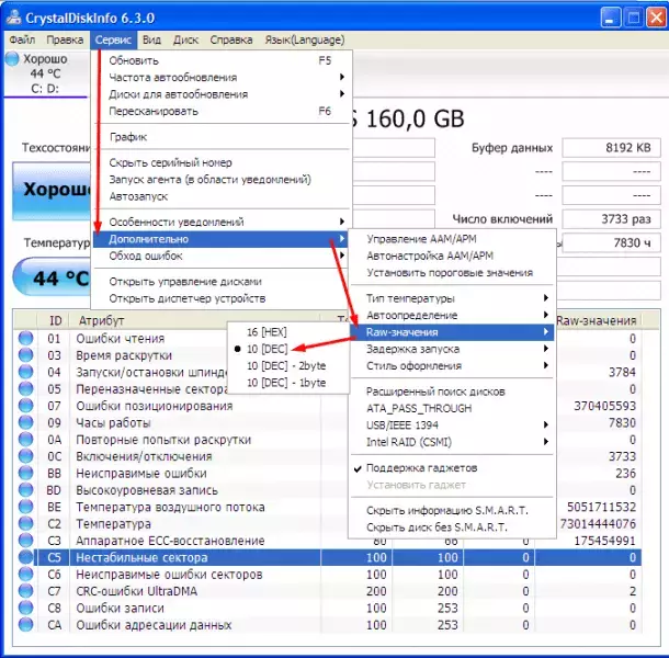

    Можно и без пересчета посмотреть. "Не отходя от кассы". Просто "перевести стрелки".
