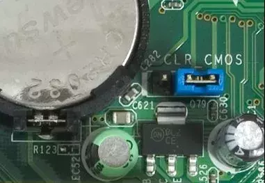

    AleksChe, CLear CMOS делали?

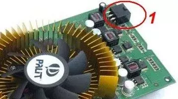

    У видеокарты нет ли колодки дополнительного питания? Если меняли новый БП, то могли отключить и забыть подключить?

    Сброс биоса делал. Питание на видюху включал, даже другую видюху ставил. Ничего. Может бп нетянет? 650 ват aerocool

    А когда сброс делали, перемычку в начальное положение поставили?
    AleksChe, когда дотрагиваетесь к электронике внутри компа, то можете занести статическое электричество от себя.
    Потому нужно поводить руками по металлической неокрашенной части корпуса или винтикам, прежде, чем лезть внутрь.
    Отключите еще раз кабель питания системного блока от розетки. Все проверьте - контакты, линию вставки видеокарты в слот, колодку питания на материнской плате - 24 pin и 4pin (12V), отсоедините все USB-устройства, дисководы и жесткий диск.
    Переставьте перемычку на CMOS. Подключите кабель питания.
    Сделайте еще раз Clear CMOS. Отключите ПК. Верните перемычку назад. Включите ПК.

    Почему на угад родной стоял такой же ток фирмы другой. Все проверил все нормальное 24 пил и 8 пил. На видюхе на памяти все чисто на материке ничто не вздуто. Сбросил cmos, только я не понял ты рекомендуем на включено пк перемычку менять?

    Разумеется на выключенном. =>
