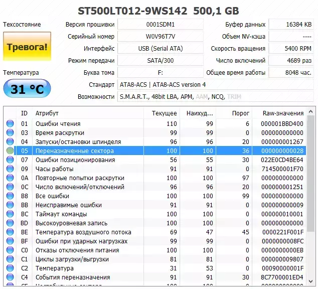

    Годится ли ещё для установки виндовс?
    [​IMG]
    ST500LT012-9WS142 : 500,1 GB [1/0/0, sa1] - st
    Enclosure : Seagate Portable USB Device (V=0BC2, P=2330, sa1) - st
    Model : ST500LT012-9WS142
    Firmware : 0001SDM1
    Serial Number : W0V96T7V
    Disk Size : 500,1 GB (8,4/137,4/500,1/500,1)
    Buffer Size : 16384 KB
    Queue Depth : 32
    # of Sectors : 976773168
    Rotation Rate : 5400 RPM
    Interface : USB (Serial ATA)
    Major Version : ATA8-ACS
    Minor Version : ATA8-ACS version 4
    Transfer Mode : SATA/300
    Power On Hours : 8048 час.
    Power On Count : 4689 раз
    Temparature : 31 C (87 F)
    Health Status : Тревога!
    Features : S.M.A.R.T., APM, 48bit LBA, NCQ
    APM Level : 8080h [ON]
    AAM Level : ----
    01 110 _99 __6 000001BBD400 Ошибки чтения
    03 _99 _99 __0 000000000000 Время раскрутки
    04 _96 _96 _20 000000001267 Запуски/остановки шпинделя
    05 100 100 _36 000000000028 Переназначенные сектора
    07 _56 _55 _30 022E0CD4BE64 Ошибки позиционирования
    09 _91 _91 __0 5B3C00001F70 Часы работы
    0A 100 100 _97 000000000000 Повторные попытки раскрутки
    0C _96 _96 _20 000000001251 Число включений/отключений
    B8 100 100 _99 000000000000 Все ошибки
    BB _91 _91 __0 000000000009 Неисправимые ошибки
    BC 100 100 __0 000000010001 Таймаут команды
    BD 100 100 __0 000000000000 Высокоуровневая запись
    BE _69 _47 _45 0000221F001F Температура воздушного потока
    BF _99 _99 __0 0000000008FC Ошибки при ударных нагрузках
    C0 100 100 __0 0000000000EB Отказы отключения питания
    C1 _81 _81 __0 000000009808 Циклы загрузки/выгрузки
    C2 _31 _53 __0 00090000001F Температура
    C4 _91 _91 _30 D2E000001ED4 События переназначения
    C5 100 100 __0 000000000000 Нестабильные сектора
    C6 100 100 __0 000000000000 Неисправимые ошибки секторов
    C7 200 200 __0 000000000000 CRC-ошибки UltraDMA
    F0 _91 _91 __0 D2E000001ED4 Время позиционирования головок (часы)
    F1 100 253 __0 0000D923B154 Всего записанных LBAs
    F2 100 253 __0 000039ACACF3 Всего прочитанных LBAs
    FE 100 100 __0 000000000000 Защита от свободного падения

    40 релокейтов... Если расти атрибут не будет, то поживёт.

    @machito, Это еще надо смотреть, где эти битые сектора находятся. И от одного гемор бывает.
    И если системные файлы попадут в область этих секторов, то будут проблемы с загрузкой или даже установкой.
    Прежде надо затирать весь диск и потом еще раз смотреть.

    это что, ошибки чтения?

    machito, ты ж сам выделил. 05 - Переназначенные сектора.
    А ошибки чтения - это другой атрибут - 01.

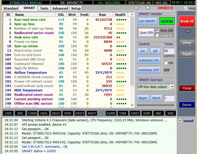

    SNS-amigo, установил винду, вот что теперь видим. Установка прошла без видимых тормозов, на рабочем столе так же всё движется нормально.

    machito, там число 28 в 16-ричной системе.
    Можно изменить представление в самой программе, а можно пересчитать на 10-ричную.
    Калькулятор здесь: Система счисления онлайн
    В вике на твоем скрине - как раз и показано 10-ричное значение - 40.
    Но она показывает еще и ошибки позиционирования головок (ID 7).
    В CDI на первом скрине они тоже есть, но та программа не считает их критическими.

    SNS-amigo, в общим пока можно юзать hdd ?
  9. SNS-amigo
    Оффлайн
    Сообщения:
    5.219
    Симпатии:
    8.902
    machito, Этот диск, случаем, на одном винте не болтался или орехи им не кололи?
    Если нет, то пользуйся, но периодически проверяй.

    SNS-amigo, как сказал бывший хозяин, ноутбук падал пару раз с хорошей высоты.
    Охотник и SNS-amigo нравится это.
  11. SNS-amigo
    Оффлайн
    Сообщения:
    5.219
    Симпатии:
    8.902
    Я того и боялся. G-Sensor врать не будет.
    И причина ошибок при позиционировании теперь ясна - плохое обращение, как только диск еще живой.

    Не надо. Диск переназначил, заменил на сектора из резерва.
    Это Вы с пендингом перепутали.
    Не попадут.
    Не надо, если в работе диск ведёт себя нормально. Что и проверено уже machito пост фактум.
    Нет, это физбэды.
    В ОС есть.
    Как и crystaldiskinfo, и в случае seagate-samsung обращать внимания на этот текущий атрибут не нужно.
    И правильно делает. Как любая программа, корректно представляющая данные.
    Если не будет рост 05-го, рост 197-го, то можно.
    На 191-ый атрибут тоже обращать внимания не стоит. А если бы им кололи орехи, то machito эту тему бы не создавал.
    После падения диски долго не живут. Время всё расставит по местам.
    g-sensor может крутить счётчик и от позиционирования БМГ. Обращать внимания на этот атрибут не стоит. У samsung'a - тем более. И был или нет удар - сказать по датчику нельзя.

    я бы от такого диска избавлялся, тк там наверняка царапка, и плачет по нему помойное ведро.
    @SNS-amigo,
    по поводу g-sense впринципе все сказал drink, добавлю, что этот атриб вобще часто бредит у самсов и правильно было сказано может расти от интенсивности работы бмг.

    Похоже вы не дотукали технологию G-Sense с ударными нагрузками. БМГ не могут сами по себе бузить и тем более они не могут производить ударные нагрузки. Они порхают как бабочки, ничего не задевания крылышками. Потому их влияние на G-Sense, мягко говоря, надумано.
    А ударные нагрузки возникают не только от падения работающего ноутбука с высоты. Это также неправильная установка диска в отсек, в результате которой он оказывается неправильно и ненадежно закреплен, или зажат, т.е. имеется физическое воздействие на крышку, а она у дисков 2.5" тонкая, какой-то микрон вдавит и вжиг пошел.
    Ударные нагрузки будут также, если ноут переносить включенным, особенно не в горизонтальном положении, а боком, вертикально, наискось, закрытым, как папку под мышкой. Не каждый диск такое безобразие выдержит.
