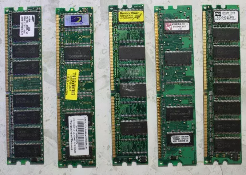

Нужно брать Low Density.
Как сказано в статье, High Density чипы разрабатывались для медленных серверных систем (Registered память).
Если их поставить в домашний ПК, то их совместимость составляет лишь около 10%, при том чаще всего система будет видеть только половину объема памяти.
Оба вида чипов стОят производящим компаниям примерно одинаковую цену, тем не менее на рынке сложилась такая ситуация, что High Density обычно стоит в 2 раза дешевле, поэтому рядовые покупатели часто попадаются на такую неприятность в гонке за дешевым продуктом.
Что до Low Density, как сказано, их совместимость - 100%. Но мы с Вами прекрасно знаем, что эта цифра далеко завышена.
Те, кто в теме, знают, каким производителям лучше доверять. Ну и + к тому, есть так называемые Memory compatiblity list,
где представлен список модулей, которые якобы тестировались с данной конкретной моделью материнской платы.
Опять же, у каждой фирмы свои нормы отклонения при производстве. Да и исключать возможность выхода из строя модуля памяти уже после отгрузки оптовикам не стоит.

Нонейм часто могут подвести. Самсунг четко работают. Кингстон, Кингмакс нормально работают со всеми. Хюникс может иногда подвести.

У нас тут на руках комплектующие со всего мира. Подобные несовместимости периодически имели место быть.
И в основном это были платы с односторонними чипами.
На то время у меня проблемы встречались, когда в одной материнке на разных слотах были банки с чипами на одной и двух сторонах, после не обращал внимание на потенциальные проблемы.
Кроме того было еще и разное их количество.
