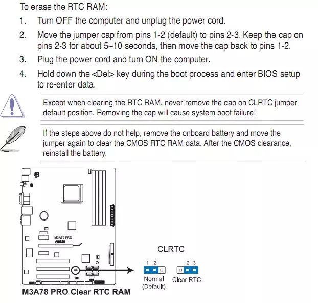

    Не факт что батарейка поможет. В мануале написано что есть штатные средства для сброса настроек на дефолтные:
    1) Выключите машину и отсоедините провод питания.
    2) Переставьте джампер CLRTC на материнской плате в позицию 2-3 и выждите 5-10 секунд.
    3) Верните джампер CLRTC в исходное состояние на 1-2.
    4) Присоедините провод питания и включите машину.
    5) Нажмите DEL для входа в BIOS и установите требуемые параметры.
    Прим.: Если указанные шаги не помогли, после пункта 1 удалите батарейку и продолжите инструкцию. После 3 верните батарейку в исходное состояние.
    Фото оригинальной инструкции с отметкой CLRTC и номерами pin-ов
    [​IMG]
    Полную инструкцию к мат.плате можно найти на сайте производителя

    Огромное всем спасибо за советы!Попробовал с помощью батарейки, вроде помогло.А вот насчет джампера пару вопросов:
    1.Обязательно ли вытаскивать батарейку при перетаскивании джампера;
    2.Можно чуточку подробнее про второй способ на будущее.

  6. shestale
    Оффлайн
    Лучший автор месяца
    Сообщения:
    8.296
    Симпатии:
    4.577
    Это как раз для того чтобы не вытаскивая батарейку, сбросить настройки на дефолтные....просто вытащить батарейку, имхо, проще и не нужно искать джамперы на не знакомых материнках)))
