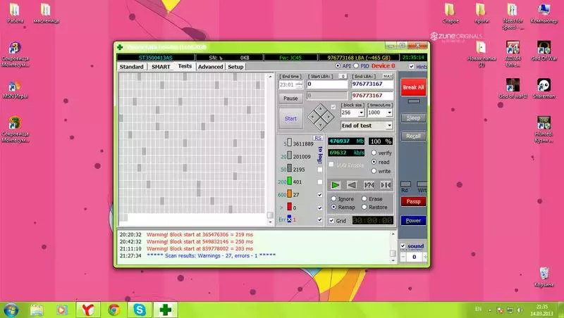

    rumarik, выполните проверку жесткого диска ,вот вам инструкция
    тыц здесь
    А после проверки выполните проверку этой утилитой (запускать с правами администратора)
    Отчеты и скрины жду.

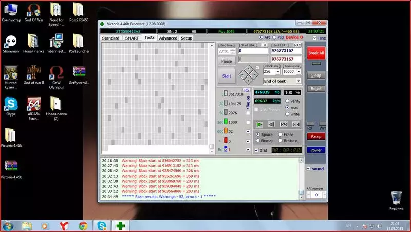

    1 поврежденный сектор,в логе ошибки харда
    Сканирование victoria необходимо произвести отметив флажком "remap".

    С температурами все нормально. Проверяли AIDA 64. Сейчас будем сканировать Victori`ей.

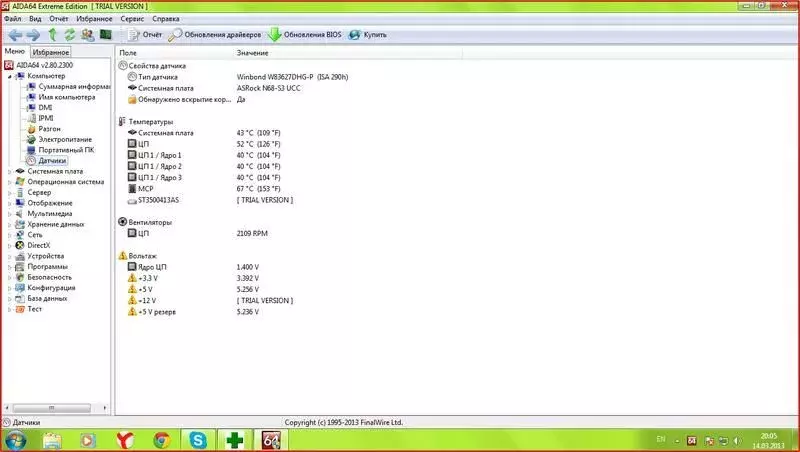

    Нормально-это сколько?
    Ведь не просто так спрашивали.
    Если проверяли aida -давайте отчет ,заодно посмотрим.

    Aida

    TheAssassin, температур ЦП недостаточно!
    сохраните отчет и приложите-мы почитаем про остальное.

    чипсет - 67
    Добавлено через 8 минут 10 секунд
    хотя ..у ASRock N68-S3 UCC горячий чипсет - болезнь
    Добавлено через 1 минуту 31 секунду
    а по хорошему - температуры конечно завышены , если они указаны - без нагрузки.

    95
    Принимаем.

    Температуры:
    Системная плата 38 °C (100 °F)
    ЦП 41 °C (106 °F)
    ЦП 1 / Ядро 1 28 °C (82 °F)
    ЦП 1 / Ядро 2 28 °C (82 °F)
    ЦП 1 / Ядро 3 28 °C (82 °F)
    MCP 59 °C (138 °F)
    И это в спокойном состоянии.
    Жарковато.
    Комп почистить для начала.

    Мда... Компьютер только недавно чистили))) Просто по мне этакая температура норма) Даже у меня сейчас в спокойном состоянии столько же) Хотя все холодное О_О, а при играх намного больше)

    TheAssassin, MCP 59 °C без нагрузки норма?
    При 70 уже распайка может произойти.
    Хорошо,я по железу стараюсь отмалчиваться ,подождем dzu38, что скажет.

    а вы не учитываете, что для разных кейсов норма будет разная температору :mda:
    и судить по своему компу не правильно.
