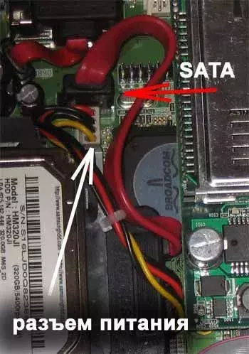

    Попробуйте так же замену шлейфа на жд (стоит 80 рэ у нас)
  14. yKpOn
    Оффлайн
    yKpOn Новый пользователь
    Сообщения:
    9
    Симпатии:
    что именно за шлейф на жд? и что надо делать?

    вот несколько картинок (sata и ide)
    [​IMG]
    [​IMG]
    [​IMG]
    [​IMG]

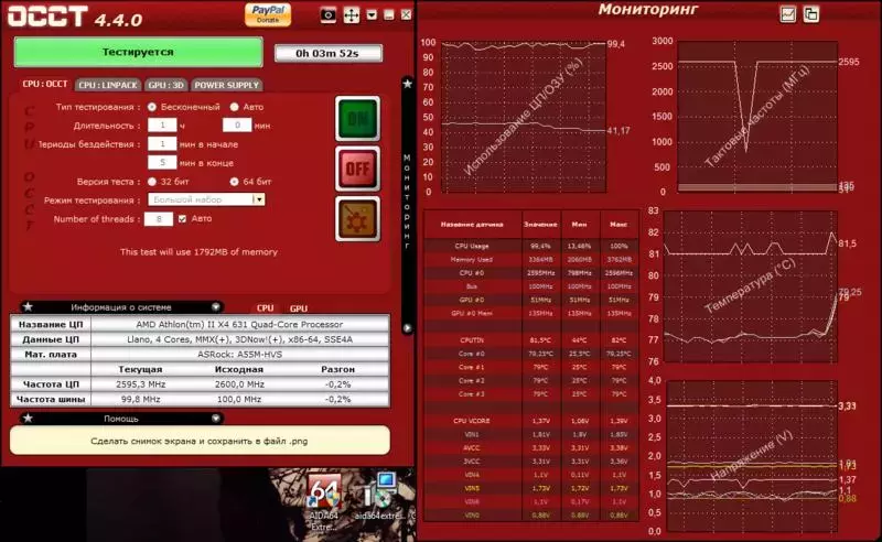

    сделал какой то тест, так и не понял зачем делал...
      Размер файла:
      71,4 КБ
      Просмотров:
      13
  20. TheAssassin
    Оффлайн
    TheAssassin Активный пользователь
    Сообщения:
    301
    Симпатии:
    95
    yKpOn, Немного самому поработав с программой чтобы ее изучить, малая матрица - это тоже самое что малый набор в CPU:OCCT в разделе "Режим тестирования"
