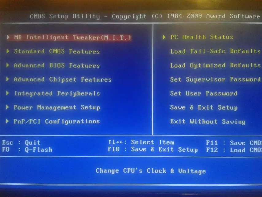

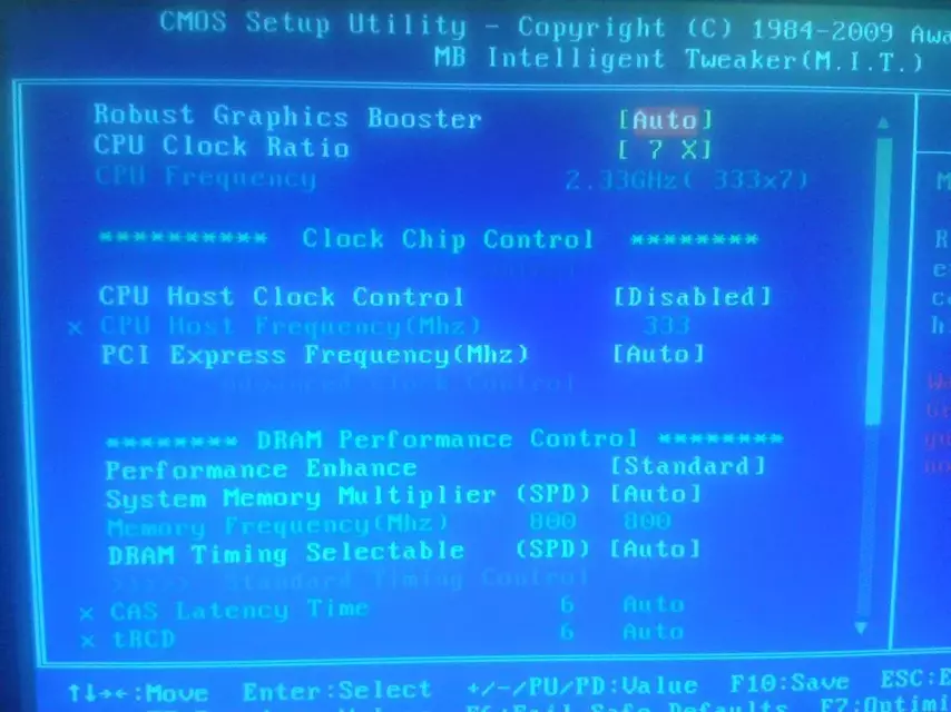

Разгон делаю через BIOS.
Поднимаю CPU Host Frequency на 10 МГц.

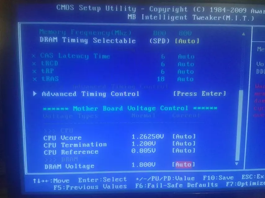

Напряжение не поднимаю.
Сохраняю настройки, перезагружаюсь, компьютер сбрасывает настройки BIOS.
Что делаю не так?

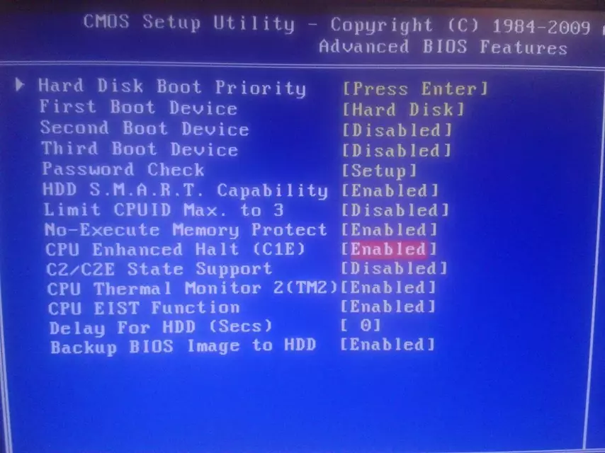

И нужно ли отключать CPU EIST и CPU Enhanced Halt?

Нужно поднимать множитель, а не частоту шины (на второй картинке - CPU Clock Ratio).
Меняя частоту шины, вы рассинхронизируете все компоненты на системной плате, некоторые из них очень плохо будут чувствовать себя на нестандартной частоте. Этот способ был актуален для плат ещё прошлого века.
Это для снижения затрат на энергию. Динамическое уменьшение частоты / напряжения при бездействии (пониженной нагрузке).
Есть смысл отключить на время тестов, а также в случае проблем с этими функциями (обычно, для плат gigabyte такое не характерно).

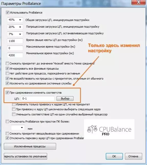

Если кому интересно я пошёл по такому пути . Поднял частоту шины на 10% и поставил программу CPUBalance в результате активный процесс обрабатывается на повышенной частоте ,а фоновые и не активные процессы тормозятся . Такой баланс получился. Настройки программы не трогал,кроме поставил галку на пункте "При сдерживании процессов " выбрал ядра и всё работает,температура норма . Да грешен :Blush2: термопасту уж год назад менял
На сколько я понял по скриншоту настроек, CPUBalance не имеет отношения к разгону процессора, т.к. не управляет динамически его частотой, если не считать возможность отключения парковки ядер.
Она управляет приоритезацией процессов и их распределением по разным ядрам процессора.
Тем не менее, интересный вариант оптимизатора.
P.S. Я для ускорения своего ПО использую примерно такой же сценарий.
Нет не имеет ,прога понижает приоритет процессов, А раз приоритет понижен - то нагрузка процессор меньше ,а почему не увеличить частоту для активного процесса если ресурсы процессора высвобождены ? Получается всё тоже самое ,только активный процесс работает быстрее. На браузере заметил . Firefox 59.0.2 держит и шустрит при 10-12 открытых вкладках может и больше
Не частоту. Приоритет. Частоту для конкретного процесса нет возможности регулировать.
Собственно, система так и поступает. Когда вы делаете окно процесса активным (foreground), система повышает приоритет его потоков в границах базового приоритета.
CPUBalance просто делает это ещё сильнее, изменяя сам базовый приоритет, при этом понижая базовый приоритет других процессов, если их нагрузка на ЦП превышает установленное ограничение (на сколько я могу судить из увиденного мною в окне настроек).
