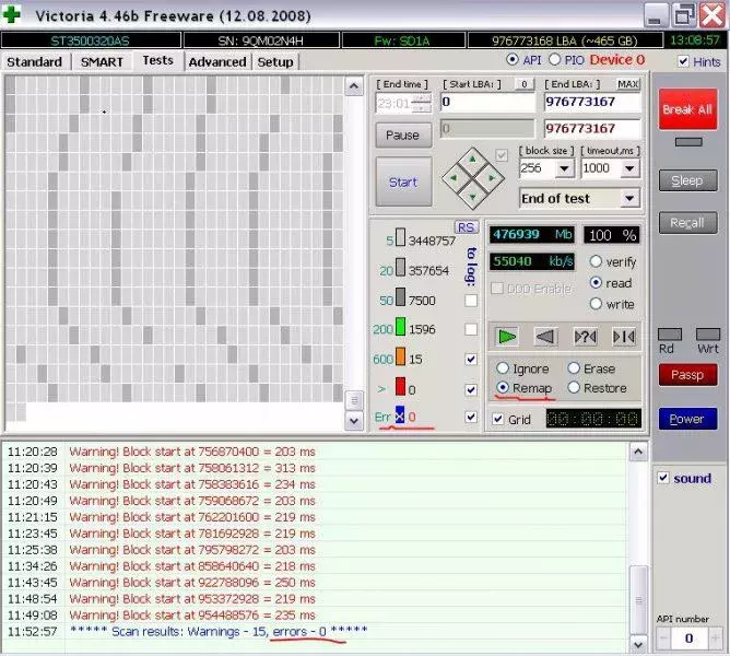

Уважаемые Эксперты, высылаю 6 скринштов в папке "stasitto victoria".
Подскажите, пожалуйста, что я упустил - бегаю по веткам и страницам, кажется всё повторяется. Не хотел бы Вас раздражать.
  • stasitto victoria.rar
    363.1 KB · Просмотры: 3
высылаю 6 скринштов
Там только 1 информативен. Пендинг исчез до ремапа в вике, похоже. Или это был фантом, исчез после обновления firmware. На данный момент пока всё в порядке с диском. Лог не прикрепили, да он не нужен оказался по результатам.
    90.6 KB · Просмотры: 67
