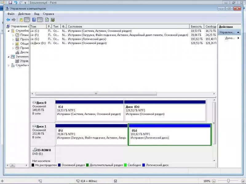

Сделал. Это мы убрали время отображения того сообщения, оно проскакивает теперь за секунду, а диск С все также не форматируется, к тому же отображается будто почти 3 гига места на нем занято, хотя он пустой.
Мне бы хотелось объединить С и D диски (это один ЖД), а на втором ЖД расширить диск F, на котором вин7 стоит до 60-70 гб, а то сейчас весь объем 39 гб, всего.

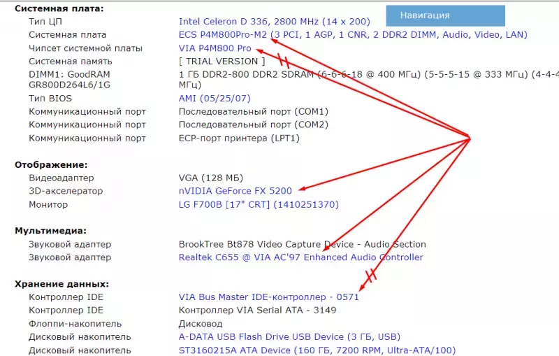

Драйверы из вашего отчета (там они имеют вид ссылок - синие) см. на скриншоте.
Стрелка с двойным перечеркиванием отмечена мной для того, чтобы показать единый набор драйверов от VIA.

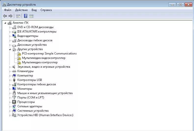

В диспетчере устройств на скрине показано каких драйверов не хватает, может уже ничего и не надо ставить?
Вопрос про форматирование, объединение\разделение разделов остается в силе...
Покажите скрин управление дискамти

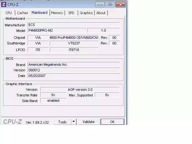

На чипсет и контроллер иде так и не нашел дров, скачал там какие то,вроде подходили,но при установке было сказано,что не подходят.
Intel(R) Celeron(R) CPU 2.80GHz Socket 478
Плата ECS P4M800Pro-M2

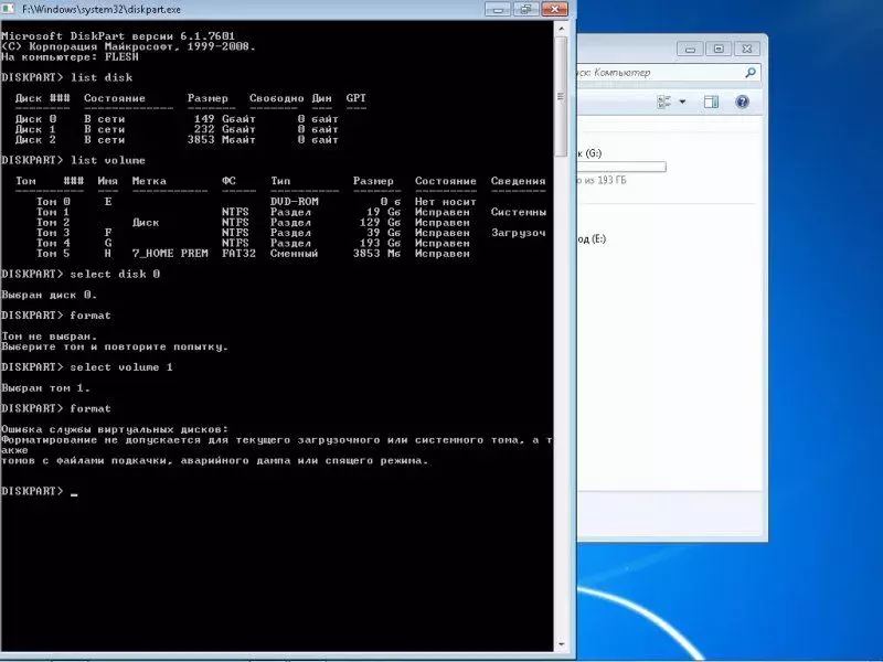

Не удаляется,не форматируется. на скрине прикрепил манипуляции которые делал

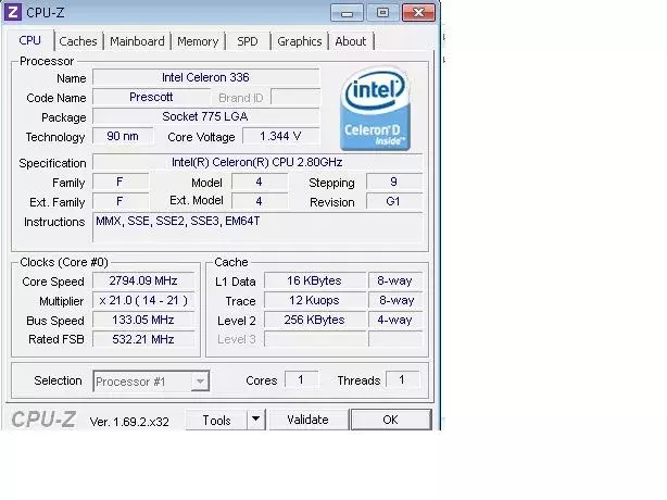

RuMax, по драйверам. Я подозревал, что что-то не так с отчетом "аиды". Нестыковки сразу в глаза бросаются. :Biggrin:
Больше не пользуйтесь этим барахлом с триал-режимом. Какого лешего она показывает 478-й совет в отчете, если там 775-й.
А VIA тоже "хороша" - букв в алфавите им что-ли не хватает, выпускают платы с одинаковыми названиями для разных сокетов.
У меня есть приятель, тоже компьютерщик, так он как увидит устройства от VIA или EliteGroup, так начинает материться на производителя и отплевываться. :Biggrin:
Плата P4M800Pro-M2 все-таки с 1-й ревизией. Вот ваша платка. См. там Downloads.

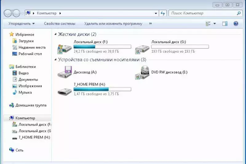

Не получилось разобраться. Сначала делал с помощью загрузочной флешки восстановление системы, там несколько раз приходилось полазить в биосе. В итоге вобщем вышло так, что у меня сейчас диски с 7кой (F и G) отображаются в компе, а диски С и D не отображаются совсем в моем компьютере. Прилагаю картинку. Но они как бы числятся в системе и С также является системным.
В управлении дисками их видно, D отформатировал, а с диском С никак не получается разобраться.
Потом делал по инструкции, Перенесение файлов загрузки с использованием утилиты bcdboot.exe
До слов:
"Для этого понадобится утилита bootsect.exe, которую, при отсутствии установочного диска, можно взять здесь. Заранее скачайте и распакуйте ее, например, в корневой каталог раздела С:."
все понятно было, для чего скачивать bootsect.exe так и не понял.
Выполнил команду:
c:\bootsect /nt60 All /force
Там инфа была какая то
Потом следом:
bcdboot %Windir% /l ru-Ru /s С:
тут тоже была
Перешел к
Проверяем и редактируем BCD
делаю команду:
bcdedit /store C:\boot\bcd
и мне отказано в доступе для получения результата команды.
Дальше ничего не делал. Может это из за того, что теперь 2 диска с жесктого по какой то причине стали невидимыми...
