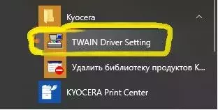

Установил драйвер TWAIN (в приложении Kyocera TWAIN Driver) -- см.скрин

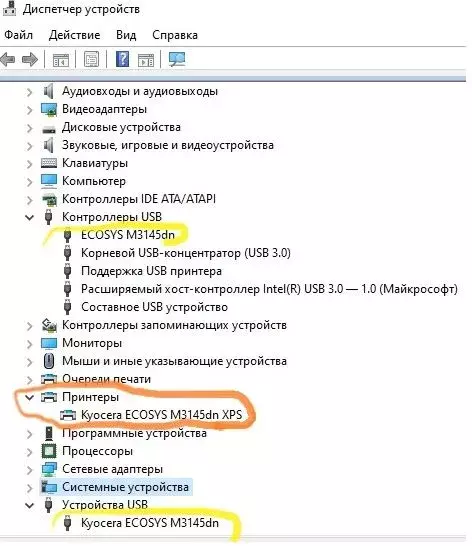

Но в диспетчере устройств нет сканера, только принтер

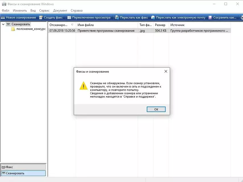

- через стандартное приложение "Факсы и сканирование Windows" не видит сканер (см. скрин)

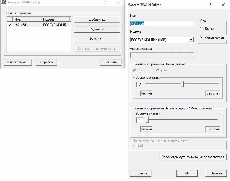

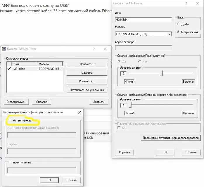

настройки Kyocera TWAIN Driver - на скринах

Для работы по USB И стандартной программой нужно установить драйвера WIA.
Если вы используете TWAIN скачайте например NAPS2 программу для сканирование.
Проблема была решена переустановкой драйверов - только не экспресс-установка, а пользовательская.
Может, при экспресс-установке драйвера ставятся криво?
Сейчас сканирует через стандартное приложение "Факсы и сканирование Windows", используя и автоподатчик оригиналов, и стекло оригинала.

При экспресс-установки вроже не должны ставиться драйвера на сканер WIA
При пользовательской вы добавляете пакет с драйверами куда входит WIA уже
