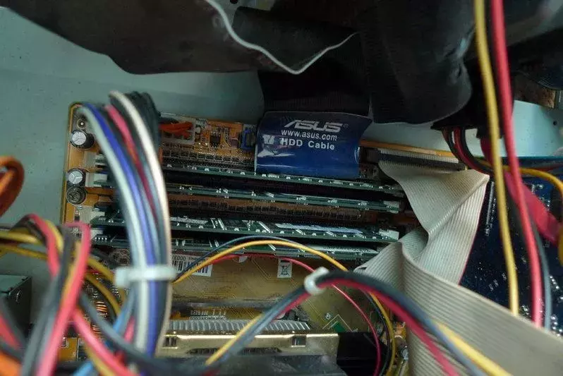

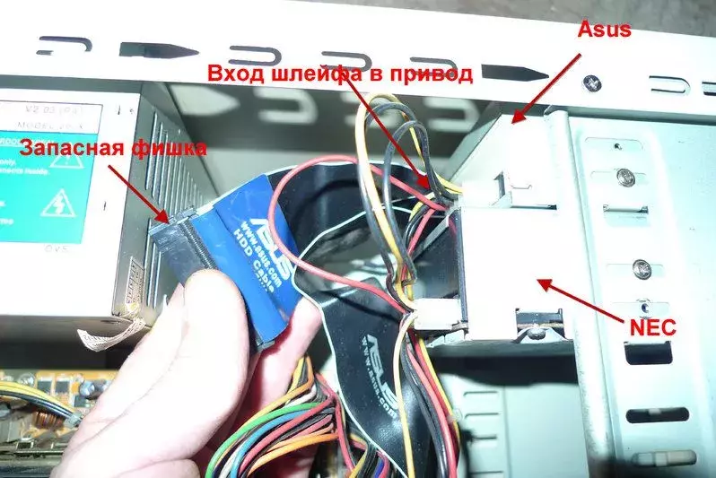

Перед закрытием корпуса сделал фото расположения шлейфов. У меня шлейф Asus вставлен в NEC? а другой шлейф в Asus. Не может ли это быть причиной?
Можно ли шлейфы местами менять?
Вот это не знаю как посмотреть. В диспетчере устройств привода нет, обновление конфигурации не помогает. Если бы точно знать что каждый шлейф под свой привод и поменял бы, просто доставать блок проблематично.

По поводу фото куда там шлейфы идут не понятно и из вашего описания не уверен, что правильно. У вас один воткнут в привод Nec а второй в привод Asus?

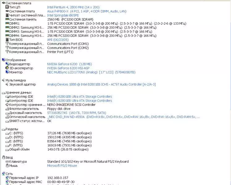

Я так понял вот эти данные нужны?
Шлейф асус получается самый высокий. Т.е., если смотреть на системный блок сбоку со снятой стенкой, то этот шлейф наверху. Второй шлейф ниже, и далее под ним уже видеокарта.

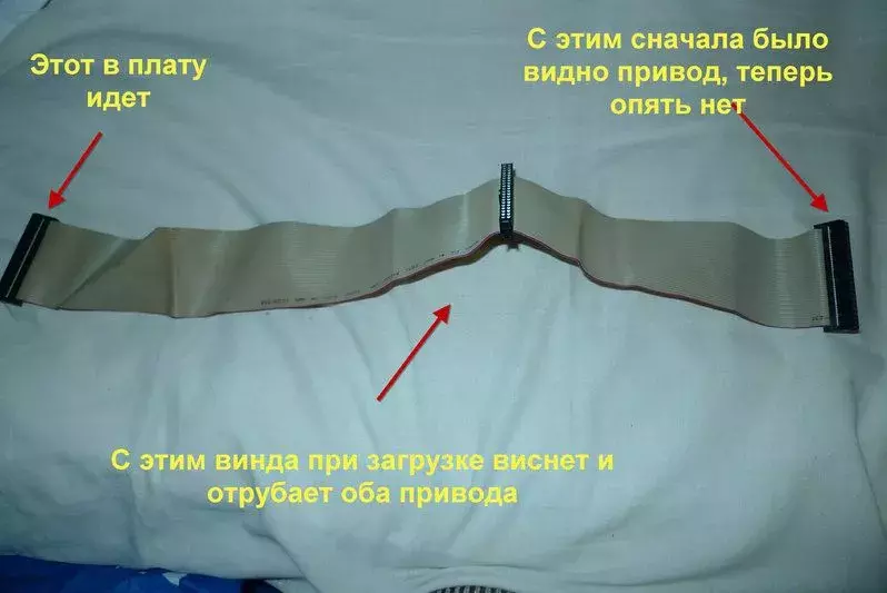

Вобщем так. Со шлейфом асус воткнутым в nec, nec видно и работает на ура но асус не видно. Вертаем все в зад, асус видно,nec с большим трудом загрузил установочный с виндой. Затем переключил шлейф на среднюю фишку, винда задумчиво загрузилась но перестали быть видны оба привода. Вернул переключение на крайнюю фишку, винда загрузилась как обычно но nec опять пропал. Не понимаю я вот чего. Шлейф то один, соо-тно фишки по всем проводам одинаково соединены, но почему средняя фишка такой финт выкидывает, винда при загрузке зависает но в итоге грузится а привода не видны и даже признаков жизни не подают. Как может шлейф так исполнять?
У шлейфа асус есть так же вторая фишка. Можно ли на этот шлейф каскадом посадить второй привод или это чревато? Шлейф асус точно работает, а серый непонятное исполняет.
Как лучше и грамотнее поступить и что за исполнения были со шлейфом?

Можно оба на один. А по поводу серого его лучше заменить. У IDE шлейфов часто контакты в разъёмах со временем портятся (там где фишка с проводом цепляется). Наверняка он у вас уже очень давно, вот видно и пришла ему пора. Шлейфы стоят недорого. Пока посадите все на один, а потом советую купить и заменить.
Это из-за плохих контактов мне шлейф такое выкидывал? А как может из-за подключения средней фишки убирать из поля видимости оба привода сидящих на разных шлейфах? Шлейф то один, стоит лишь промежуточная фишка. У меня просто логический пазл не складывается.

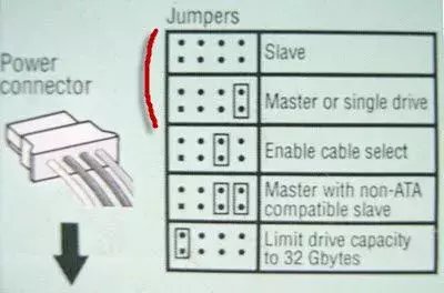

потому что, фишки на шлейфе неравноценны - на крайнюю подключают устройство сконфигурированное перемычками как Master, а на среднюю как Slave (или оба должны быть как Cable Select)
А у вас оба привода сконфигурированы как Master, поэтому возникает конфликт устройств на одном шлейфе.
Встречался корявый шлейф где на обоих установленных Cable Select , комп не хотел видеть оба привода , но на установленых мастер и слав работал нормально..
скорее всего ,
там на разъеме нет паек просто острые контакты вырезанные под конус как у пилы и при сборке разъема пробивают пластик и прижимаются к проводам , со временем контакт нарушается и происходит нарушение обмена инфо ...

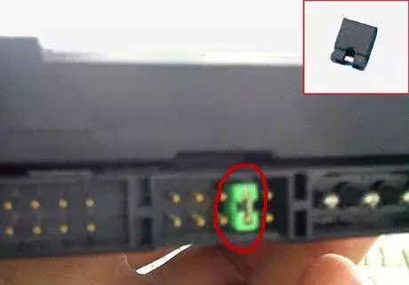

Ничего не сгорит , только
приоритеты правильно выставите перемычками надетыми на контакты , на торце привода рядом с IDE гнездом , надписи MASTER SLAVE могут быть указны на крышке сверху или на пластмассе под контактами и обычно там есть 1 перемычка пластиковая такая штучка в ней металлические контакты снимаете и вставляете как надо.
мастер это всегда первый разъем из двух рядом расположенных и пишущий привод лучше ставить мастером на первый разъем, если оба пишущие то наверное новый лучше на мастер

jamper10.webp Ничего не сгорит , только приоритеты правильно выставите перемычками надетыми на контакты , на торце привода рядом с IDE гнездом , надписи MASTER SLAVE могут быть указны на крышке сверху или на пластмассе под контактами и обычно там есть 1 перемычка пластиковая такая штучка в ней металлические контакты снимаете и вставляете как надо.

Завтра уже полезу. У меня вроде только NEC пишущий, а стоит он под асусом, и прицепить я его могу только на промежуточную фишку, а как я понял главная фишка на конце шлейфа находится. Т.е, в таком варианте наверное работать не будет. Если я NEC сделаю мастером, на втором приводе куда фишка должна быть воткнута?
что мешает поменять их местами?
менять надо только на том который делаете помощником (slave), а куда воткнуть я советую посмотреть на приводе. На разных приводах могут быть отличия. Поэтому смотрим
Но, если не горит, то оставьте всё как есть и купите новый шлейф. А когда купите, то просто поменяете его. Шлейфу с надписью Asus наверно тоже уже несколько лет?
