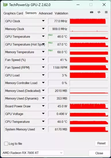

Можно ли задать последний вопрос - насколько нормальна разница температуры GPU Hotspot и обычной температуры GPU в 40 градусов в стресс-тесте Aida64 (в остальных не сильно превышает 30) - Hotspot 87, обычная 45-47. В интернете бытует разное мнение на этот счет, но я для себя сделал следующие выводы:

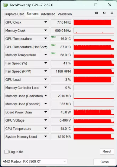

omg333 в gpu-z что показывает по температурам ? .
У тебя должно быть 3 пункта : GPU Temperature , Hot Spot , Memory Temperature.
При нажатии в поле с температурой можно выбрать min/max/avg значение.
Нагрузи карту игрой - киберпанк подойдёт для нагрузки и чипа и памяти при открытом gpu-z .
После сравни значения .
Разница в 30-40 градусов - прям большая .

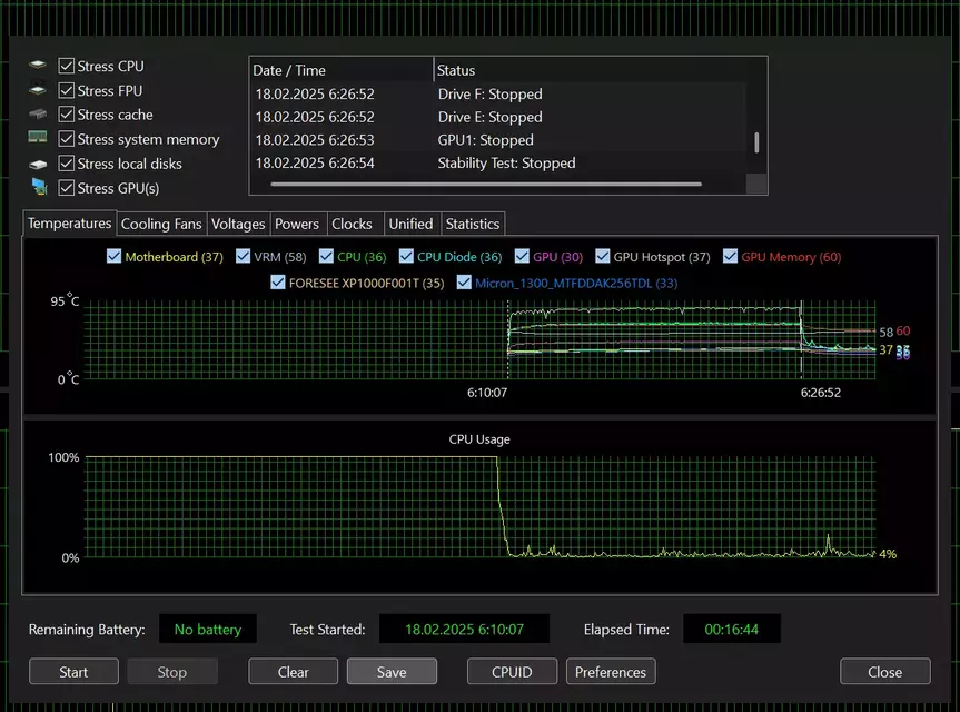

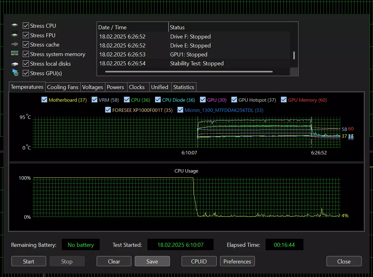

Вот показатели после 15 минут теста Aida.
Однако, такие результаты в реальной жизни получить почти невозможно (разве только что в игре без ограничения фпс, но даже там не хотспот не улетает выше 80). Как по мне, самый близкий к реальным показателям стресс тест - furmark2. Он гораздо более равномерно прогревает видеокарту - примерно 40-50 обычная температура и 68-72 хотспот. Я понимаю, что результат выше заставляет о задуматься о необходимости обслуживания, но видеокарта только что с него и после обслуживания упала именно обычная температура (и то не сильно), когда hotspot остался таким же. Возможно мне просто очень не повезло с кристаллом. У людей в интернетах конечно не такие запредельные показатели, но и у меня за грань возможного не уходит.

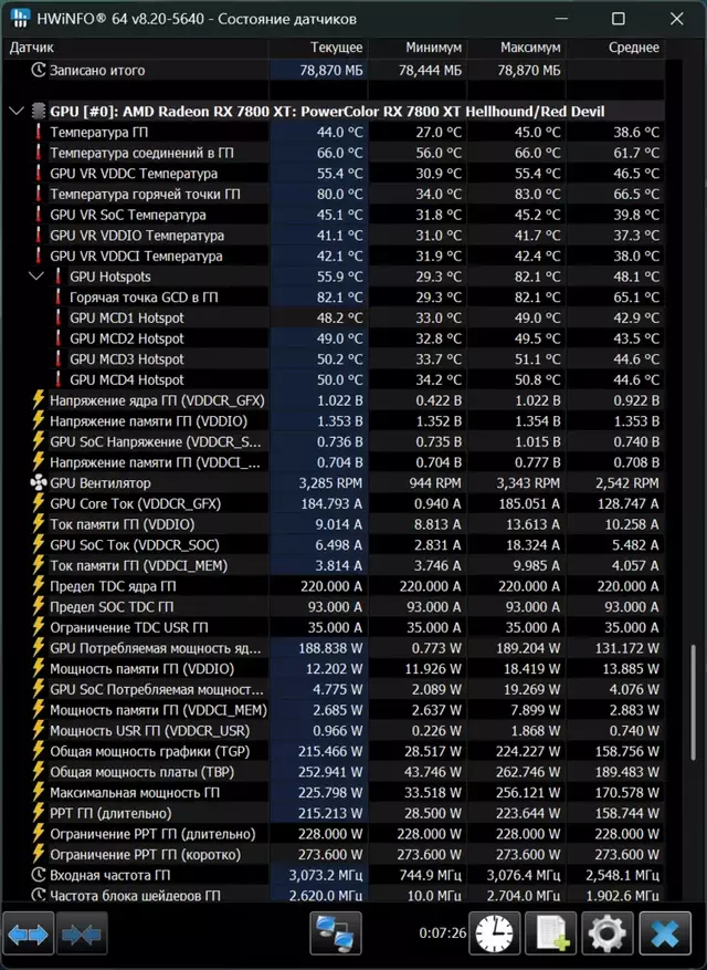

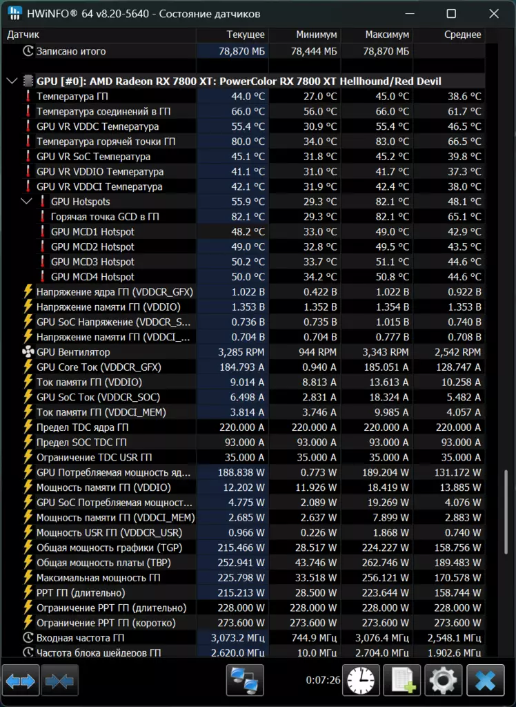

Посмотрел по 7800хт - разница с чипом на карте в зависимости от СО и частот карты от 17 до 28 градусов.
В HWinfo больше датчиков по температурам .

Вот, после 5 минут Аиды (вчера она прогревалась сильнее за это же время).
