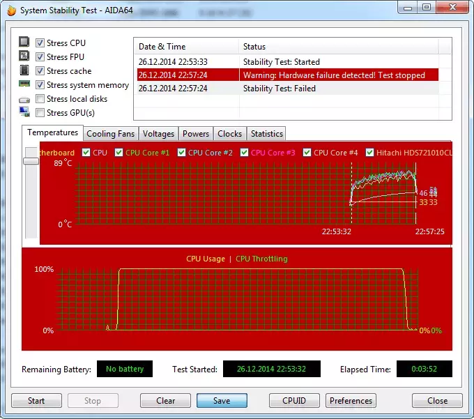

Тест на стабильность AIDA64 показал мне вот что
(после того как я поставил старый 3210, эта же ошибка вылетела через чуть больше минуты)

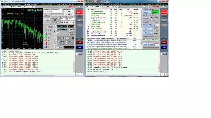

Если плохо видно картинку с викторией
http://s7.hostingkartinok.com/uploads/images/2014/12/7e346a8fd8f5dc32af77fb11f3a7e6e2.jpg

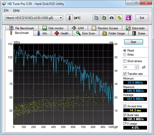

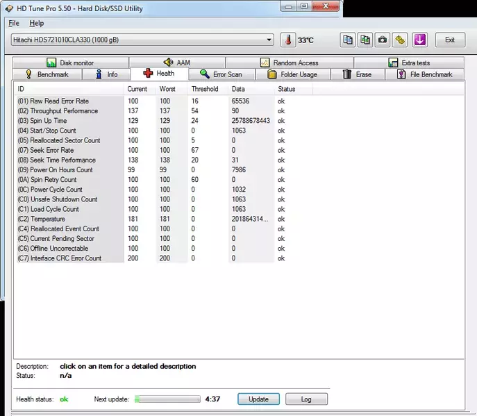

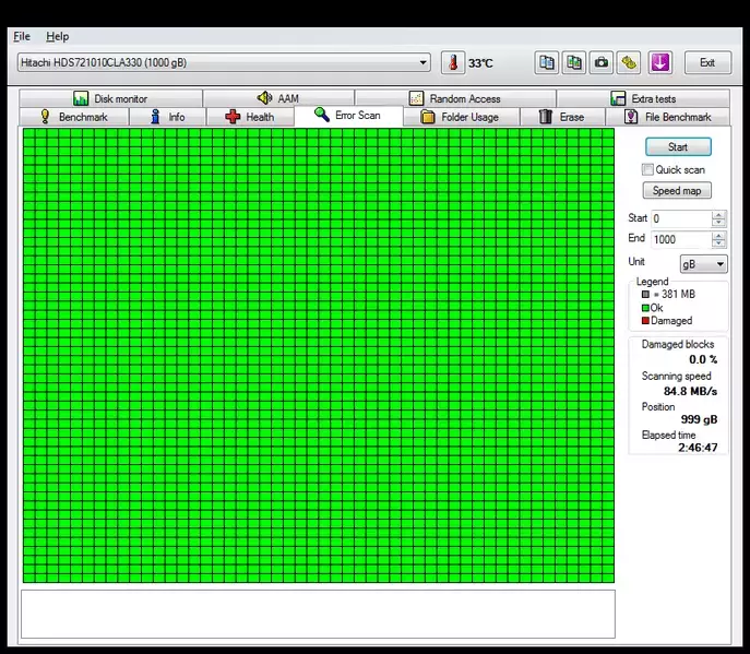

    46.8 KB · Просмотры: 123

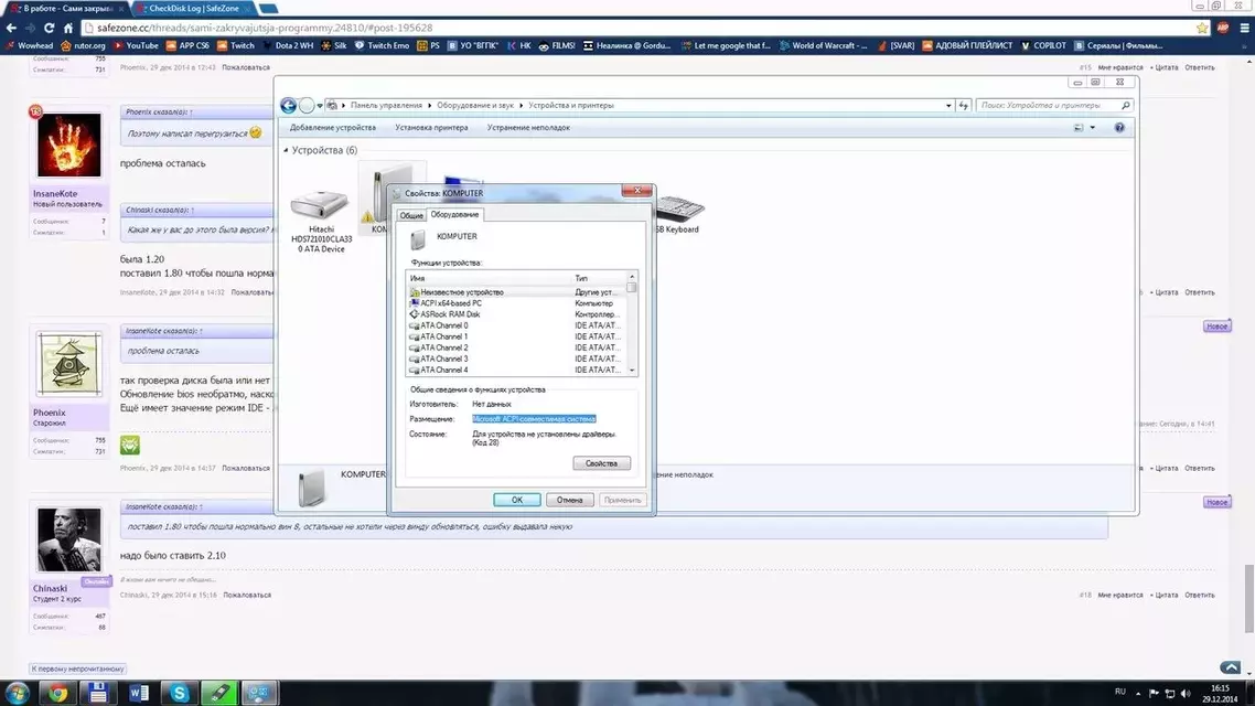

на сколько все плохо?
вы бы сдвинули немного правей окошко, не видно что за устройство?
Сначала надо поставить дрова на чипсет, тогда уже на остальные устройства.
