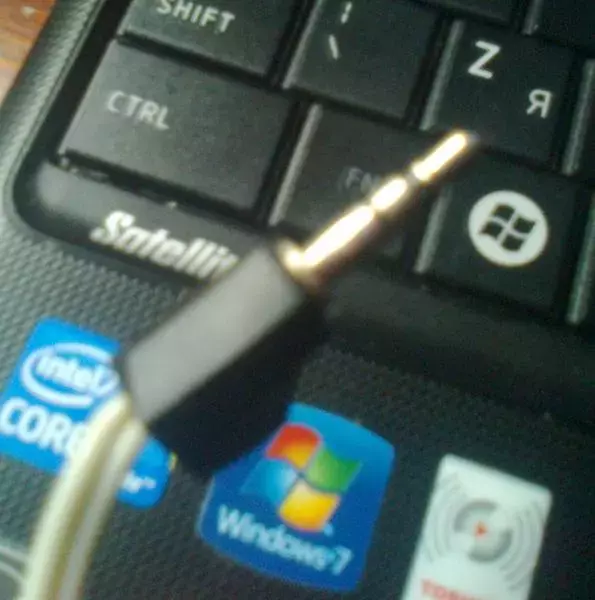

Techno, Выложил фото!

Другой конец штекера какой? Как я понял он втыкается в усилитель?:)
Вы его сами паяли?:)

Techno, Да там особо и паять не надо!Вам знакомы старая аппаратура?т.е советская? думаю да,так вот выход называется "унив" универсальный, как бы идет 5 точек по полугругу вверху и одна ниже..по середине!
Так вот от Там идет 2 провода и от этого штекера два провода..ну я соединил..вот)

Вам Techno, уже ответил...нужно добавить третий провод. Должны быть два провода на каждый канал и один общий, обычно это экран.
На рисунке разъем, если посмотрите внимательно, то он разделен на три части, так вот самая первая, которая входит в гнездо, это обычно общий провод, а затем идут сигнальные с левого и правого каналов. Вам нужно знать распайку на входе в усилитель. У пяти штырькового разъема средний это общий, а по обе стороны от него сигнальные. Нужно подпаять общий (экран), а сигнальные найти опытным путем.

1. Сигнал (левый)
2. Земля
3. Сигнал (правый)
Слева на рисунке - моно штекер, справа - стерео.
Землю по центру в Ваш "унив" универсальный, куда сигналы

Может кому интересно будет вот у меня не зеленый и красный на том рисунке были вместе и получается земля была как надо,а л и п были в одном..и никакой припойки не было...вот так:)
