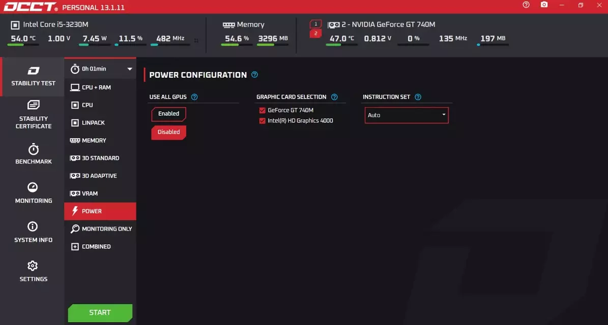

Скачайте
Запустите выберите режим Power и запустите тест, желательно в процессе делать скриншоты и выложить их в данной теме.
Например 30 сек, 2 минуты, 5 минут 10 минут.
Если понимаете что идет перегрев температуры в потолок и частоты резко упаали, остановите тест сделайте фото.

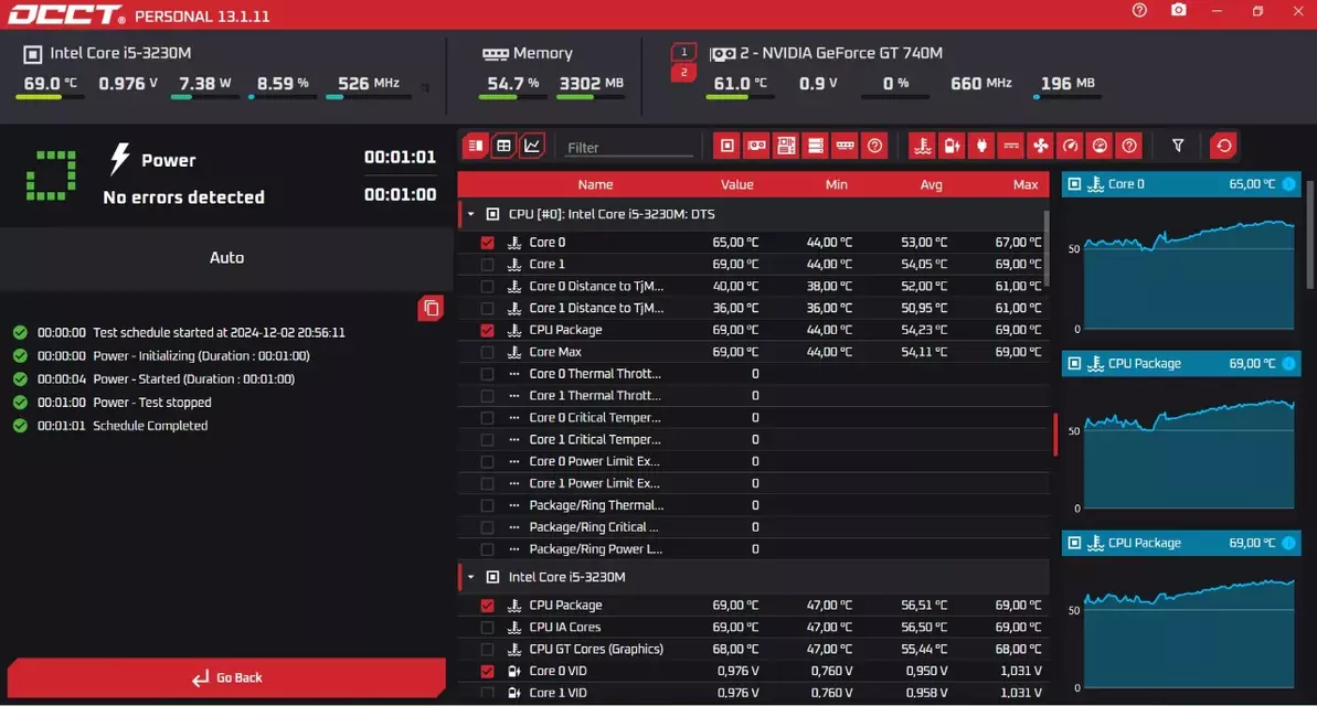

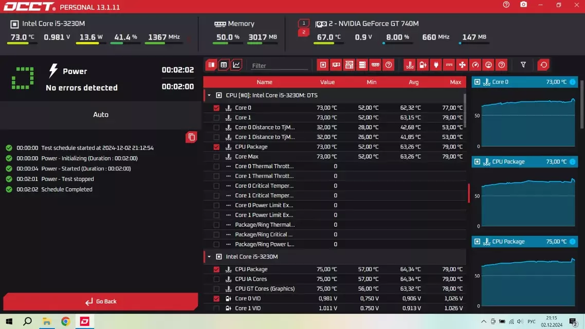

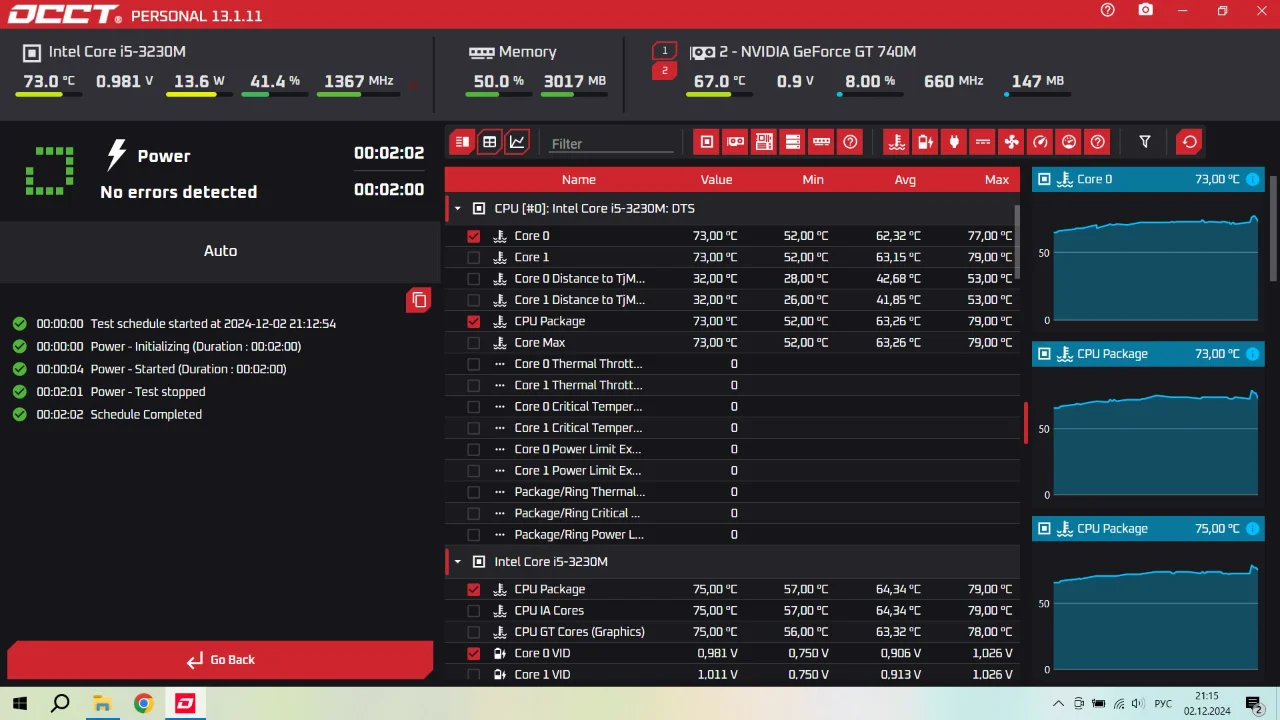

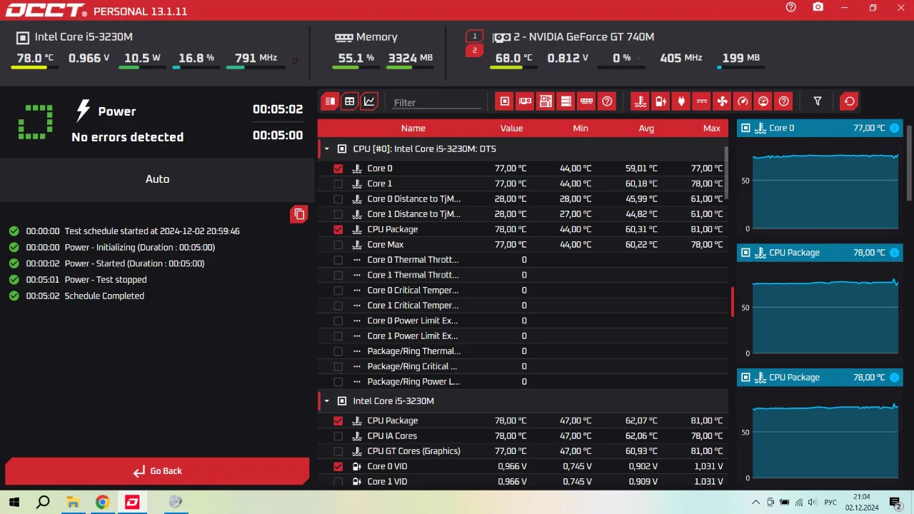

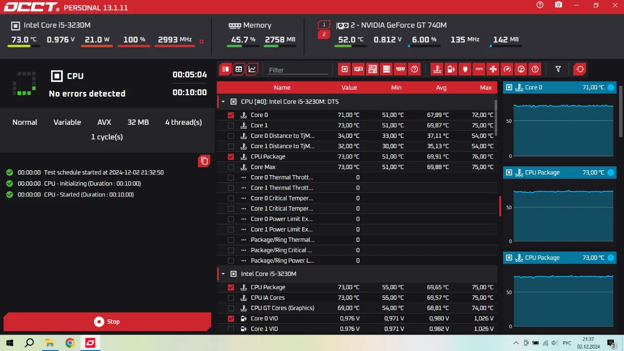

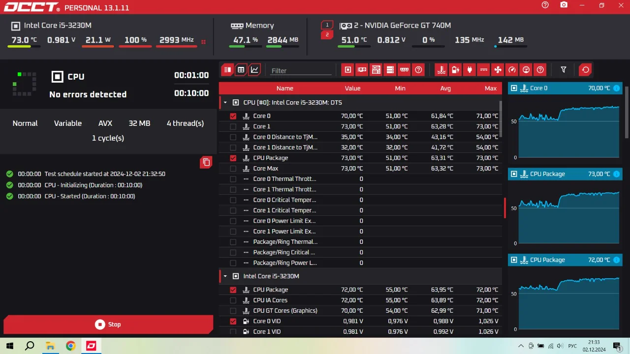

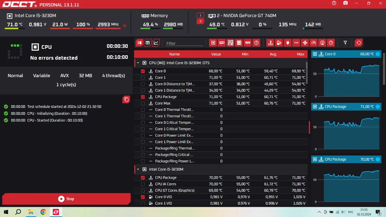

Вот результаты после тестов с разными минутами и без нагрузки, они подписаны. Сейчас попробую зайти в биос и посмотреть выключится он или нет. А что такое "отвал хаба" и "HMxx"? Это жесткий диск?

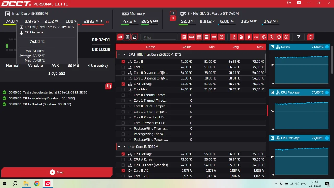

Почти такк но не совсем, тест не надо было останавливать каждый раз) его надо было запустить и что бы он работал, а пл времени просто делать скрин))
Странно то, что у Вас слишком маленькие чистоты.
Можете сделать все тоже самое только выбрав тест CPU и не останавливйте его пожалуйста
Сделайте скрин на 30 сек, на 1 мин на 2 и на 5
Странно то, что у Вас слишком маленькие частоты.
Процессор сбрасывает Их?

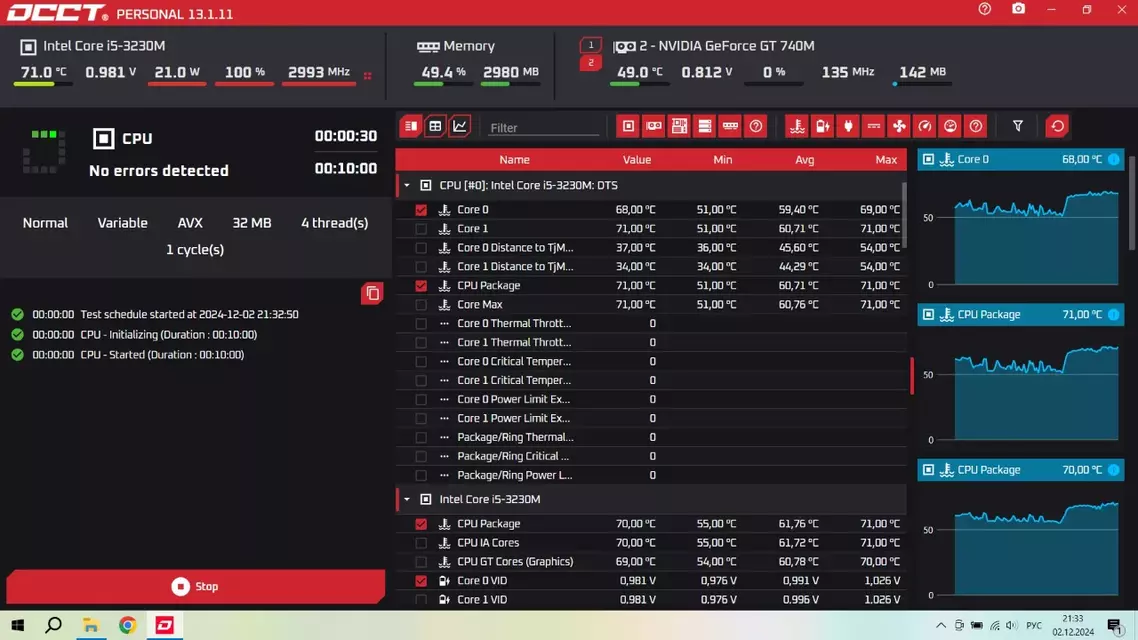

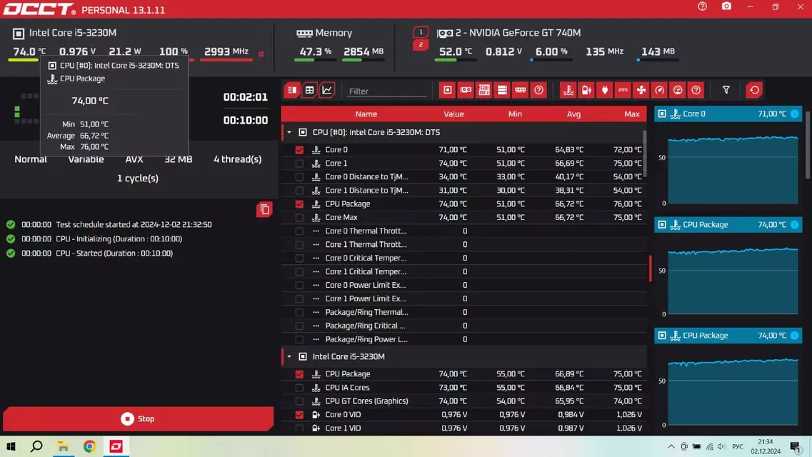

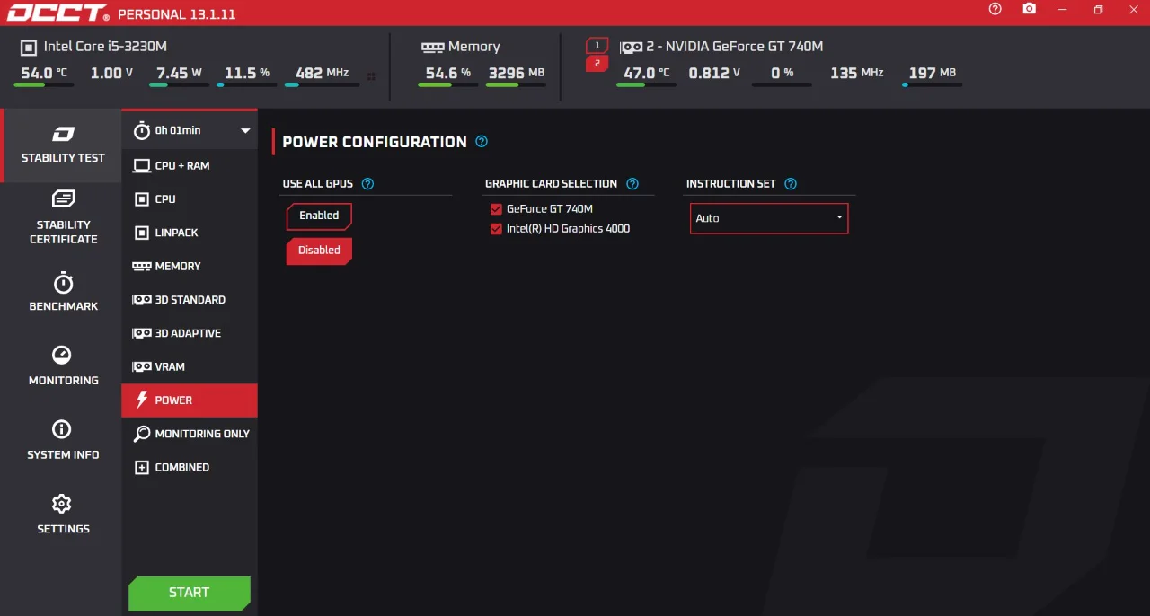

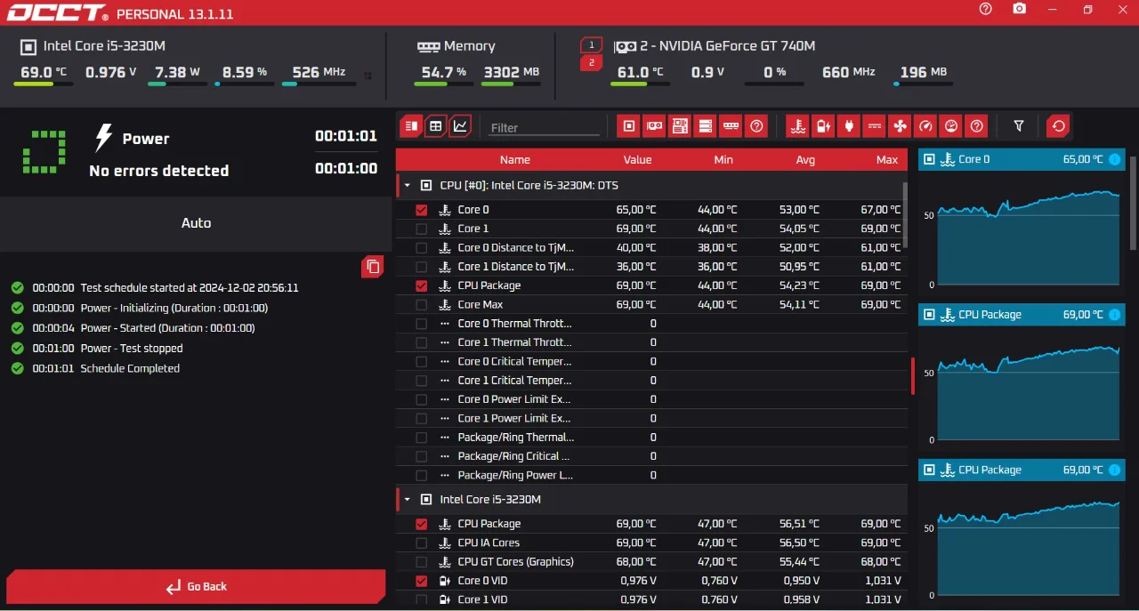

Вот, вроде все правильно на этот раз)) В биос не смог зайти, какие уже клавиши только не нажимал. Апгрейдов не делал, максимум обновил винду с 8.1 до 10. На большее я не способен))

Ага я сначало так и подумал, вообще думал БП не подключен, но сккрины еще раз глянул были подключены, там тест power просто не совсем правильно сработал судя по всему.

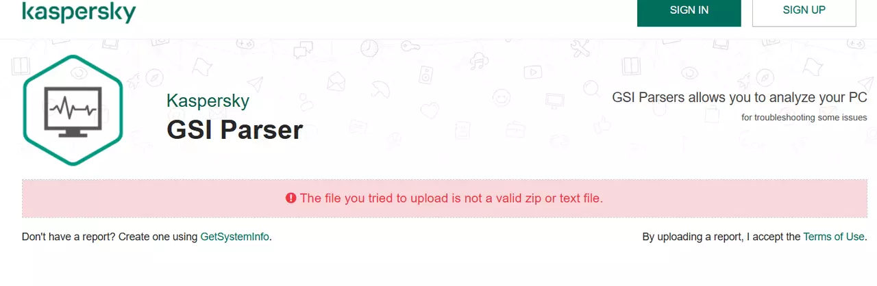

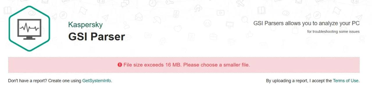

Полезные утлиты для Помощи: GetSystemInfo
Так, из того, что удалось узнать:
1. Ровно 30 минут и ноутбук выключается, если точнее то 30:02 (засекал с телефона с момента нажатия кнопки включения)

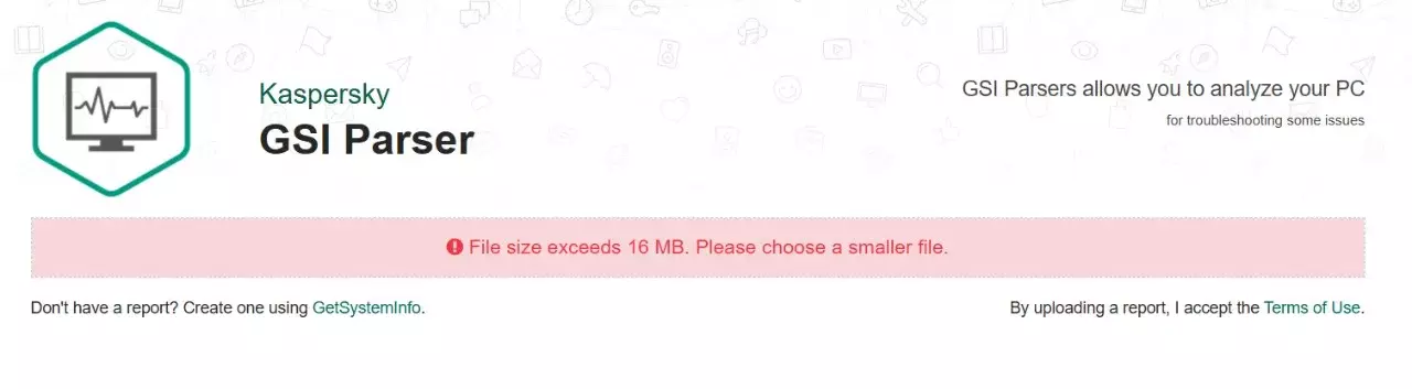

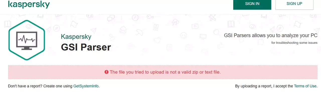

2. GetSystemInfo запустить получилось, отчет появился на Рабочем столе, но сделать из него отчет на сайте не получается, пишет "The file you tried to upload is not a valid a zip or txt"
Скрин прикрепил ниже.
Так же пытался более старой версией, которая так же указана, ее сайт обрабатывает, но потом пишет, что файл превышает 16 МБ.

Я на всякий случай прикреплю то, что показала GetSystemInfo и его ранняя версия, в общем всё, что получилось сделать за это время.
