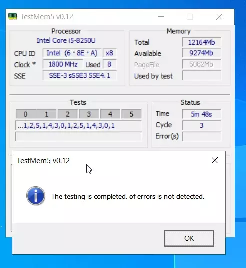

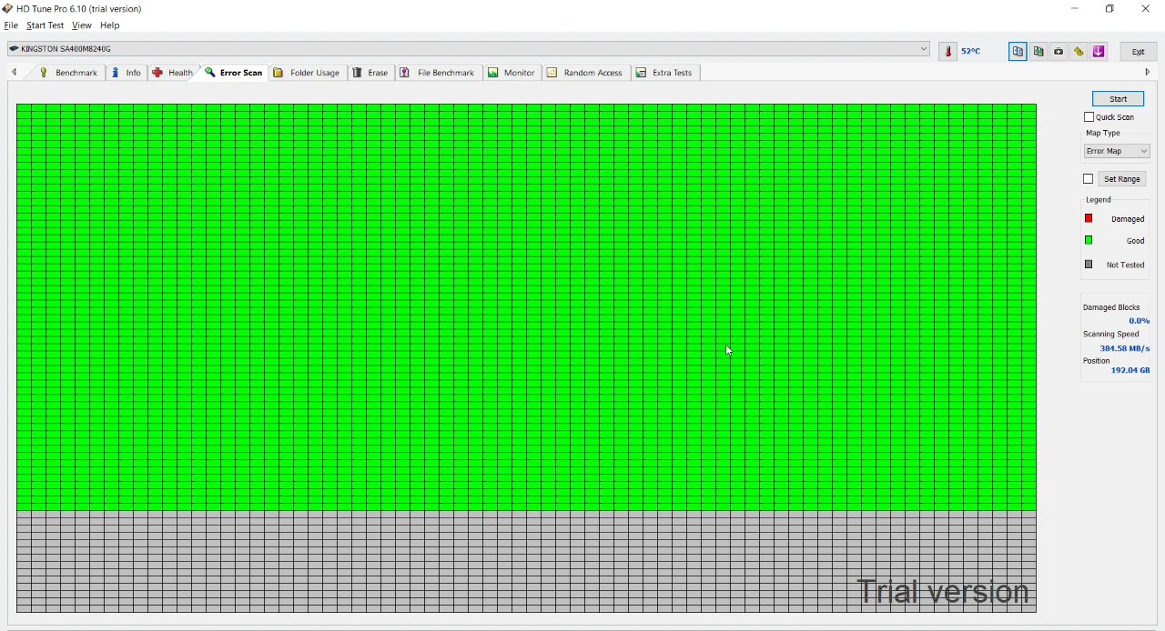

Здравствуйте, проблема преследует меня, абсолютно в рандомный момент. Снес винду, начал устанавливать тоже самое, что и на старую и снова такая же беда, есть ли возможность узнать в каком ПО проблема, или у меня диск умирает?
UPD.
Проверил SSD с системой и оперативку, вроде бы все в порядке
    23 KB · Просмотры: 40
    56.8 KB · Просмотры: 44

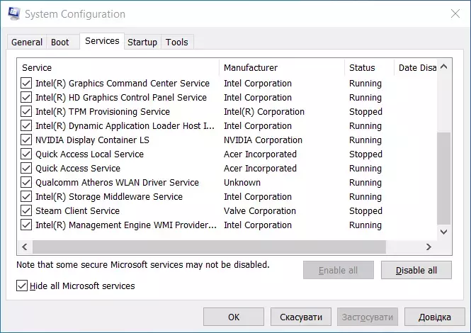

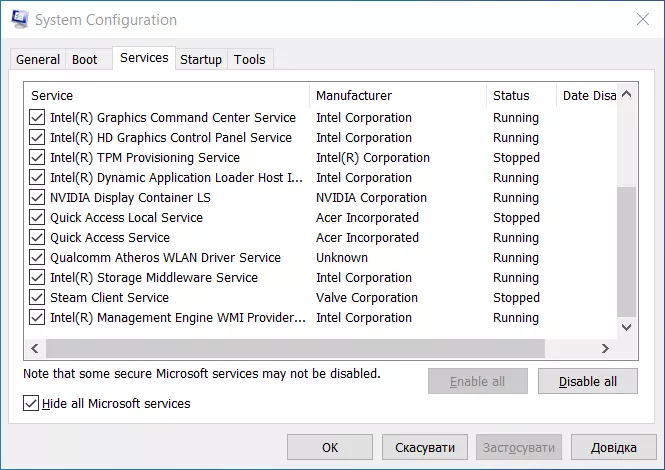

Я могу использовать систему и в обычном режиме, я могу использовать весь день ноутбук во всех сценариях и все будет нормально, и в случайный момент система виснет намертво либо bsod. Никаких постороних служб нет, может мне не хватает каких то библиотек или случается конфликт чего то? =(
    38.5 KB · Просмотры: 52

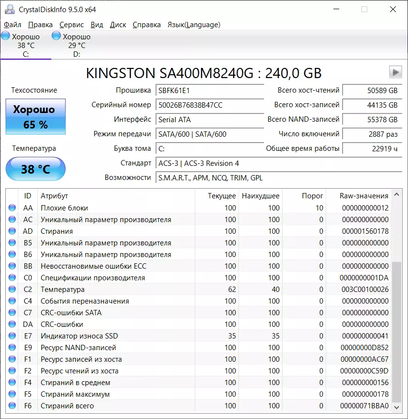

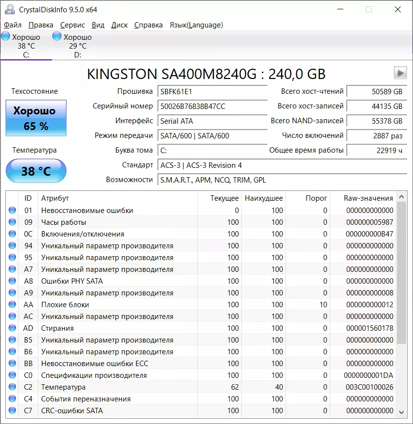

smart
    92.3 KB · Просмотры: 44
    88.6 KB · Просмотры: 45
smart смотрится хорошо
