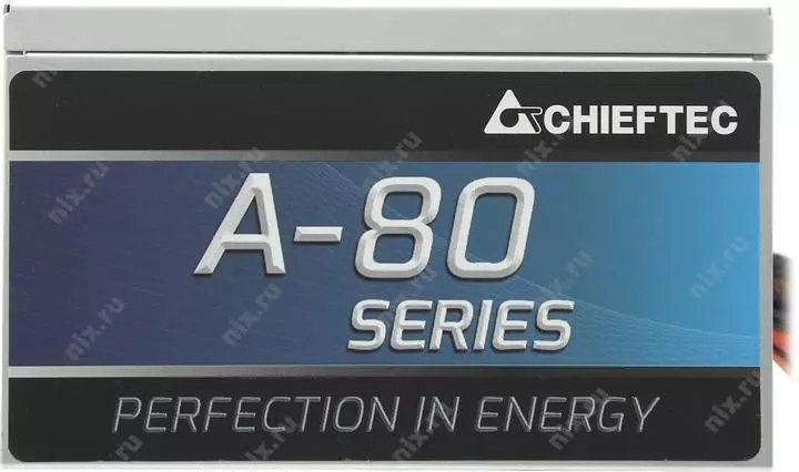

  14. Warrior Kratos
    Оффлайн
    Warrior Kratos Активный пользователь
    Сообщения:
    1.220
    Симпатии:
    389
    Не вижу смысла в Z68, если проц разгонять не будете. И мощность БП следует смотреть по 12-ой линии. Собственно этот БП выдаёт 450W.
    [​IMG]
