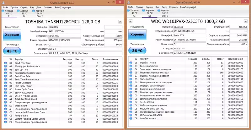

    Покажите smart диска из crystaldiskinfo (все атрибуты должны быть видны), на всякий случай.

    OS установлена на тошибе

    Пока к дискам нет претензий.

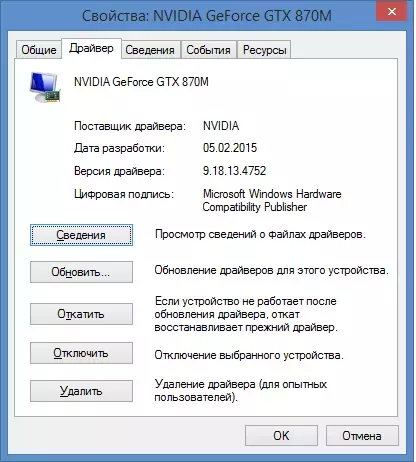

    Win+R -> devmgmt.msc разверните вкладку видеоадаптеры, двойной щелчок на видеоадаптере, покажите вкладку драйвер.

    К тому же, огласите конфигурацию компьютера и игру в которой фризы.

    Фризы не в игре, а в самой системе.
    Конфигурация:
    Intel Core i7 4710HQ
    ОЗУ 8GB
    Nvidia 870m

    в чем проявляются фризы? Расскажите поподробней. Начните с обновления всех драйверов (на видеокарту свежий), дальше надо тестировать все железо. Жесткий диск вы уже проверили. Далее я бы проварил память с помощью memtest. Я думаю проблема скорее всего железного характера
