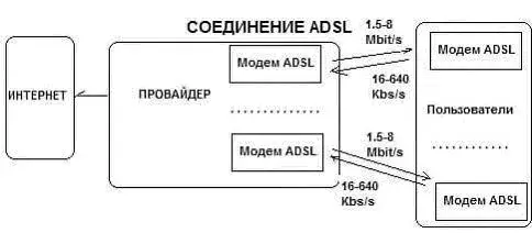

    ADSL - что это?
    Начнем с названия: ADSL расшифровывается как Asymmetric Digital Subscriber Line (асимметричная цифровая абонентская линия). Этот стандарт, входит в целую группу технологий высокоскоростной передачи данных, под общим названием xDSL, где x - это буква, характеризующая скорость канала, а DSL - уже известное нам сокращение Digital Subscriber Line - цифровая абонентская линия. Впервые название DSL прозвучало в далеком 1989 году, именно тогда впервые возникла сама идея цифровых коммуникаций с использованием пары медных телефонных проводов вместо специализированных кабелей. Фантазия разработчиков этого стандарта явно хромает, поэтому названия технологий входящих в группу xDSL довольно однообразны, например HDSL (High data rate Digital Subscriber Line - высокоскоростная цифровая абонентская линия) или VDSL (Very high data rate Digital Subscriber Line - очень высокоскоростная цифровая абонентская линия). Все остальные технологии этой группы значительно быстрее ADSL, но при этом требуют использования специальных кабелей, в то время, как ADSL может работать на обычной медной паре, которая повсеместно применяется при прокладке телефонных сетей. Разработка технологии ADSL началась в начале 90-х годов. Уже в 1993 году был предложен первый стандарт данной технологии, который начал внедряться в телефонных сетях США и Канады, и с 1998 года технология ADSL пошла, что называется, в мир.
    Вообще, хоронить медную абонентскую линию, состоящую их двух проводов нам мой взгляд еще преждевременно. Сечение у нее вполне достаточное, чтобы обеспечить прохождение цифровой информации на довольно значительные расстояния. Представьте только, сколько миллионов километров подобного провода проложено по всей Земле со времени появления первых телефонов! Да, ограничения по расстоянию никто не отменял, чем выше скорость передачи информации, тем на меньшее расстояние ее можно переслать, но проблема "последней мили" уже решена! Благодаря использованию на абонентской телефонной линии высоких технологий DSL, адаптированных к медной паре, эти миллионы километров аналоговых линий стало возможным использовать для организации экономически выгодной высокоскоростной передачи данных от провайдера, владеющего толстым цифровым каналом, к конечному пользователю. Провод, некогда предназначенный исключительно для обеспечения аналоговой телефонной связи, легким движение руки превращается в широкополосный цифровой канал, при этом сохраняя и свои первоначальные обязанности, так как владельцы ADSL модемов могут использовать абонентской линии для традиционной телефонной связи одновременно с пересылкой цифровой информации. Это достигается за счет того, что при использовании технологии ADSL на абонентской линии для организации высокоскоростной передачи данных, информация передается в виде цифровых сигналов со значительно более высокочастотной модуляцией, чем та, которая обычно используется для традиционной аналоговой телефонной связи, что значительно расширяет коммуникационные возможности существующих телефонных линий.

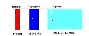

    Обмен данными между ADSL модемами идет на трех резко разнесенных между собой частотных модуляциях.
    Как видно из рисунка, голосовые частоты (1) совершенно не задействованы в приеме/передаче данных, и используются исключительно для телефонной связи. Полоса частот приема данных (3) четко разграничена с передающей полосой (2). Таким образом, на каждой телефонной линии организуются три информационных канала - исходящий поток передачи данных, входящий поток передачи данных и канал обычной телефонной связи. Технология ADSL резервирует полосу частот шириной в 4 КГц для использования обычной телефонной связи или POTS - Plain Old Telephone Service (простая старая телефонная связь - звучит как «старая добрая Англия»). Благодаря этому телефонный разговор реально можно вести одновременно с приемом/передачей не снижая скорости пересылки данных. И при отключении электроэнергии телефонная связь никуда не исчезнет, как это бывает при использовании ISDN на выделенном канале, что, безусловно, является преимуществом ADSL. Надо сказать, что подобный сервис был включен в самую первую спецификацию стандарта ADSL, являясь изначальной изюминкой этой технологии.
    Для повышения надежности телефонной связи ставятся специальные фильтры, которые исключительно эффективно разделяют аналоговые и цифровые составляющие связи между собой, не исключая при этом совместной одновременной работы на одной паре проводов.

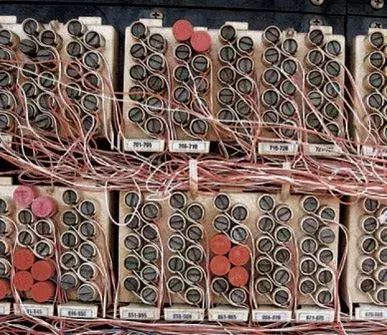

    Помимо расстояния на скорость передачи данных, сильно влияет качество телефонной линии, в частности сечение медного провода (чем больше, тем лучше) и наличие кабельных отводов. На наших телефонных сетях, традиционно плохого качества, с сечением проводов 0,5 кв. мм и вечно далеким провайдером, наиболее обычными скоростями соединения будут 128 Кбит/с - 1,5 Мбит/с для приема данных идущих к пользователю и 128 Кбит/с - 640 Кбит/с для отсылки данных от пользователя при расстояниях в переделах 5 километров. Впрочем, с улучшением телефонных линий будет и увеличиваться скорость ADSL.

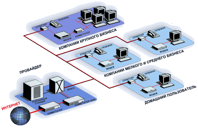

    Так что же такое ADSL? Прежде всего, ADSL является технологией, позволяющей превратить витую пару телефонных проводов в тракт высокоскоростной передачи данных. Линия ADSL соединяет два модема ADSL, которые подключены к телефонному кабелю (смотрите рисунок). При этом организуются три информационных канала - "нисходящий" поток передачи данных, "восходящий" поток передачи данных и канал обычной телефонной связи. Канал телефонной связи выделяется с помощью фильтров, что гарантирует работу вашего телефона даже при аварии соединения ADSL.
    ADSL является асимметричной технологией - скорость "нисходящего" потока данных (т.е. тех данных, которые передаются в сторону конечного пользователя) выше, чем скорость "восходящего" потока данных (в свою очередь передаваемого от пользователя в сторону сети.
    Для сжатия большого объема информации, передаваемой по витой паре телефонных проводов, в технологии ADSL используется цифровая обработка сигнала и специально созданные алгоритмы, усовершенствованные аналоговые фильтры и аналого-цифровые преобразователи.
    Технология ADSL использует метод разделения полосы пропускания медной телефонной линии на несколько частотных полос (также называемых несущими). Это позволяет одновременно передавать несколько сигналов по одной линии. При использовании ADSL разные несущие одновременно переносят различные части передаваемых данных. Именно таким образом ADSL может обеспечить, например, одновременную высокоскоростную передачу данных, передачу видеосигнала и передачу факса. И все это без прерывания обычной телефонной связи, для которой используется та же телефонная линия.
    Факторами, влияющими на скорость передачи данных, являются состояние абонентской линии (т.е. диаметр проводов, наличие кабельных отводов и т.п.) и ее протяженность. Затухание сигнала в линии увеличивается при увеличении длины линии и возрастании частоты сигнала, и уменьшается с увеличением диаметра провода. Фактически функциональным пределом для ADSL является абонентская линия длиной 3,5 - 5,5 км. В настоящее время ADSL обеспечивает скорость "нисходящего" потока данных в пределах до 8 Мбит/с и скорость "восходящего" потока данных до 1,5 Мбит/с.

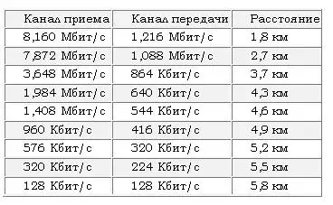

    Определение скорости ADSL скорее искусство, чем наука, хотя их снижение происходит через достаточно предсказуемые интервалы. Провайдеры предоставляют наилучшее возможное обслуживание, причем результаты сильно зависят от расстояния до центрального узла. Обычно «наилучшее возможное» означает, что провайдеры гарантируют пропускную способность на уровне 50%. Затухание и такие помехи, как перекрестные наводки, становятся существенными на линиях протяженностью свыше 3 км, а на расстояниях более 5,5 км они могут сделать линии непригодными для передачи данных.
    На расстояниях до 3,5 км от центрального узла скорости ADSL могут достигать 7,1 Мбит/с в прямом направлении потока и 1,5 Мбит/с — в направлении от абонента к CO. Однако редактор DSL Reports Ник Браак считает, что верхний предел на практике недостижим. Браак заявляет: «Фактически скорость в 7,1 Мбит/с невозможно получить, даже в лабораторных условиях». При расстояниях свыше 3,5 км скорость ADSL уменьшается до 1,5 Мбит/с в прямом направлении и до 384 Кбит/с — от абонента к CO; по мере приближения длины абонентской линии к 5,5 км скорость падает еще значительнее — до 384 Кбит/с в прямом направлении потока и до 128 Кбит/с — в обратном.
