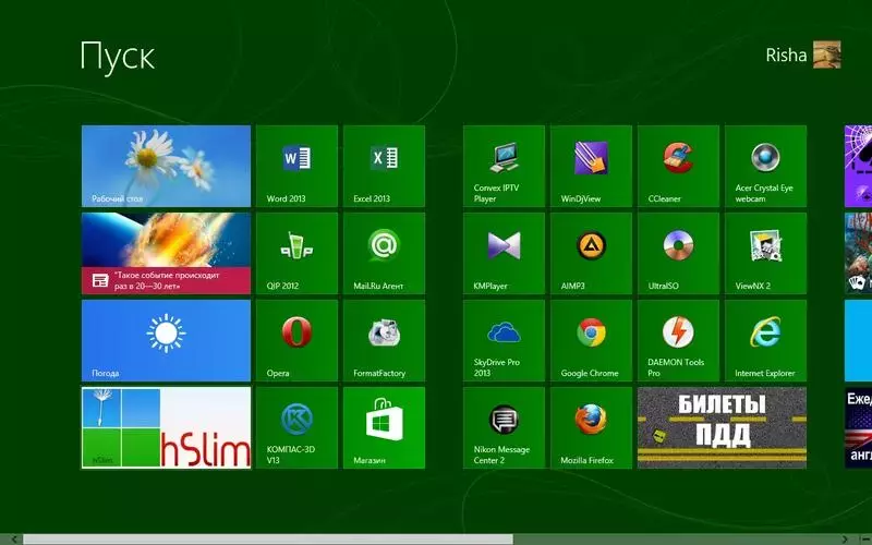

Добрый вечер. Несколько дней появились вертикальные синие полосы по всему монитору ноутбука, разной толщины :( А при запуске windows проблескивают горизонтальные полосочки и точечки. Что я делала - снесла и установила драйвер с оф.сайта NVidia для моей видеокарты. Открыла крышку ноута, почистила его внутри. но откручивать видеокарту не решилась, там на сколько знаю должна быть термопаста со стороны чипа. с противоположной же стороны я ее посмотрела, вздутых элементов нет, все выглядит здоровым. Спереди вскрыла панельку. посмотрела шлейф, идущий от монитора. Целостность не нарушена. закреплен, пыль что там была убрала. На вирусы проверяла, чисто. При нажатии на монитор пальцем полоски не видоизменяются. Сейчас при запуске утилиты настройки NVidia выскакивает окошко с ошибкой - используемый дисплей не подключен к ГП NVidia.
В чем может быть проблема? Можете подсказать? Заранее спасибо.

На движение крышки ноута полоски меняются ? Больше полосок становятся или меньше к примеру .. меняется- ли толщина полосок и т.д ? Бывает что шлейф ломается , но этого внешне при осмотре шлейфа не увидите. Только при прозвонке шлейфа или по движению крышки. Но обычно видеочип умирает, вернее отпаивается лучше поменять на новый чип. Так как пропайка - это временная мера.
