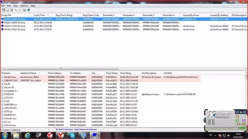

У друга проблема. Вылетает BSOD и довольно-таки часто.
Вот скриншот.
    48.2 KB · Просмотры: 275
У него подключено конфликтующее usb устройство.
Конкретнее можно сказать если сами дампы пришлете.
И лог журнала.
А так в вашем случае можно попытаться попробовать изъять все usb устроиства и проверить будет ли возникать стоп ошибка.
Если да-то искать битый драйвер.
Но лучше конечно дампы увидеть.
Из устройств подключенным путем USB только Мышь и Web Camera, отключили только вебку, и пока комп не падал. Вот лог.
А нет, опять вылетел BSOD.

сервер гетсистем тупит сегодня или ваш журнал переполнен-в общем куча ошибок в журнале,но посмотреть их так и не удалось.
я бы на вашем месте почистил комп от временных файлов и мусора,переустановить драйвер камеры ,очистить журнал,прогнать комп cureit или сделать лог avz.
и выполнить проверку sfc/scannow.
ну это больше меры предосторожности,мне ваш лог показался сомнительным,а конкретно стоп ошибки из за usb драйвера,на клавиатуру такая реакция очень редкая так что скорее всего камера.
попробуйте клаву и мышь в другой порт.

Новые данные.

кое что из лога
    23 KB · Просмотры: 266
TheAssassin, это один из вызывающих подозрения файл в вашем логе.
Надо бы остальные логи сделать,а лучше в раздел лечения обратиться.

На этот раз стоп вызван fltmgr.sys.
Я бы начал с проверки на вирье а потом уже смотрел бы по новой.
