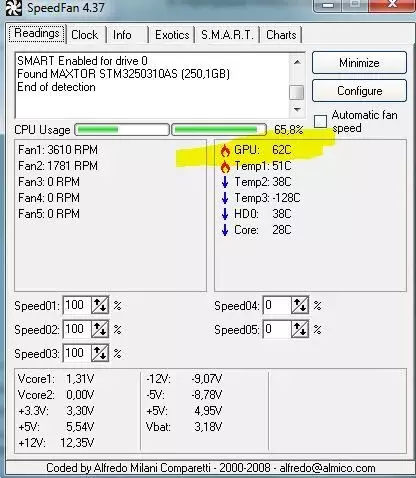

В последнее время комп стал сам по себе вырубаться. Судя по тесту перегрев видео карты, неужели 62 градуса это много?(карта Nvidia 8500).Какая критическая температура для данных видюх?
вот такой скрин
    28.6 KB · Просмотры: 263
Для спокойного режима 62 градуса - это много...
Кулер на ваше видео карте есть ? Судя по нагреву у вас пассивное охлаждение.
из описания от производителя.
видеокарт в качестве предельной температуры ядра для включения механизма защиты (тротлинга) указывается 105-140 °C. Мониторинг температур во время выполнения 3D приложений показывает, что при температуре ядра в пределах 90 градусов не наблюдается каких-либо проблем в работе качественных видеокарт на базе графических процессоров NVIDIA.
Замечания по видеокартам ASUS GeForce 8500, 8600 с пассивным охлаждением ≈ #
Отмечено большое количество выходов из строя таких карт после некоторого периода эксплуатации. Пассивная система охлаждения не способна равномерно охладить графический процессор или же применен термоинтерфейс с неудовлетворительной теплопроводностью.
На ощупь какая температура ?
До 40 градусов в спокойном режиме, а в играх может греться до 70 градусов! И то не каждая видеокарта 70 градусов в режиме игрушек выдерживает.
В данном случае вашу видеокарту с маленьким кулером в совмещении с пассивным охлаждением скажу прямо, что это скорее низкопрофильная видеокарта.
Попробуйте под видеокарту в системном блоке поставить дополнительный кулер
Руками не щупал.Что именно у нее щупать?:)
И что значит пассивное охлаждение?
Просто железку аккуратно пощупайте с краю. Не бойтесь, током вас не ударит!
Пассивное охлаждение - это радиатор без кулера.
А кулер там есть, но он очень маленький, и то не на каждой модели...
Кулер есть, но он, действительно маленький.
Что я должен нащупать? Если это тест для терпимости пальцев,то все в норме.
А каков возраст средне-предельный жизни карты?Моей 2,5 года.
может каким-нибудь стресс-тестом пройтись?
Должны пощупать радиатор чипа видеокарты - подержать на нем палец. В среднем человек может спокойно выдержать (и без ожога) градусов 50-55 где-то минуту или больше. Если сможете продержать всего несколько секунд - то температура гораздо больше 55 градусов.
Если вы спокойно держите на радиаторе чипа видеокарты палец, то температура скорее всего нормальная . Обычно рабочая температура некоторых западных чипов(да и некоторых других деталей) в пределах 45-60 градусов.
Тут можно установить более мощный кулер .
И в настройках утилиты, скрин который вы приводите, - посмотрите возможность отключения компа при повышенной температуре - если такая функция есть , то увеличьте предел или вообще отключите эту функцию. Так как на этих видеокартах велика возможность ошибки в расчете температуры чипа и соответственно утилита считает что превышен предел и отрубает комп. :)
Отключите или удалите на время эту утилиту.
