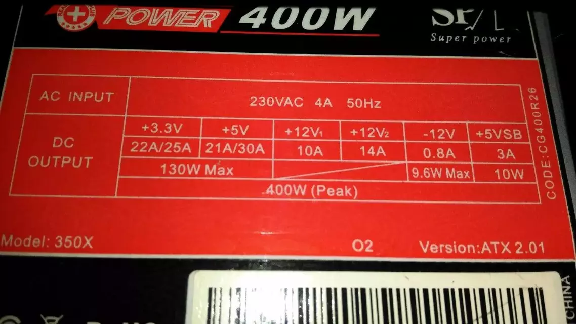

Модель БП и возраст сообщите.

Меняйте. Сдох. Макет, а не БП. 10А по 12v + 5 лет - это сильно.
исходные напряжения замерить нет возможности
И ладно. Всё равно менять. Проседают там они.
это в отчете на AIDA видно? т.е не стабильные напряжения? а причина только возраст?
В отчётах aida никогда ничего не видно. Видно по тестеру и по тому, что эта поделка super power через 5 лет и подавно держится на честном слове. Через 5 лет меняют и качественные БП, не то, что этот.
Возраст, фирма, характеристики. Не покупают такие БП, если хотят качественного питания. Даже тогда, когда БП новый.
