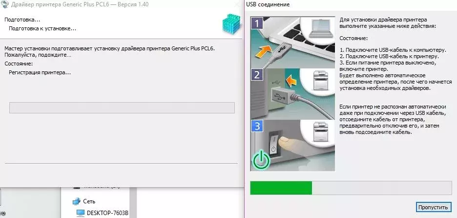

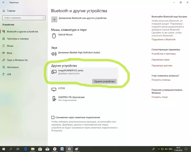

мфу canon ir 1133
Переустановил ОС - поставил Windows 10

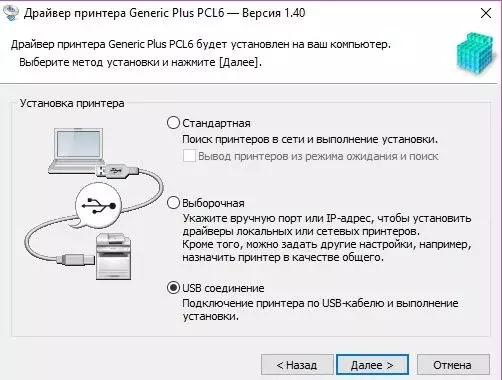

пробовал ставить разные дрова с оф сайта:
UFR II/UFRII LT V4 версии 6.4.1
Generic Plus PCL6 версии 1.40
Generic Plus PS3 версии 1.10
Generic PCL6 V4 версии 2.0
-- на этапе регистрации принтера ошибка: "Не удаётся обнаружить USB-подключение. Убедитесь, что принтер включен" (скрины прикрепил)
выключал, включал, отсоединял кабель, пробовал разные USB-порта - не видит >_<
пробовал поставить драйвер UFR II/UFRII LT V4 версии 6.4.1 на другом компе (тоже 10 винда) - так же >_< на ноуте с 7 виндой ставил драйвер UFRII LT версии 30.40 - тоже не видит >_<
странно, что не видит USB-подключение при установке драйвера - при подключении принтера через USB в параметрах в списке устройств Canon появляется (см.скрины)
помогите плес

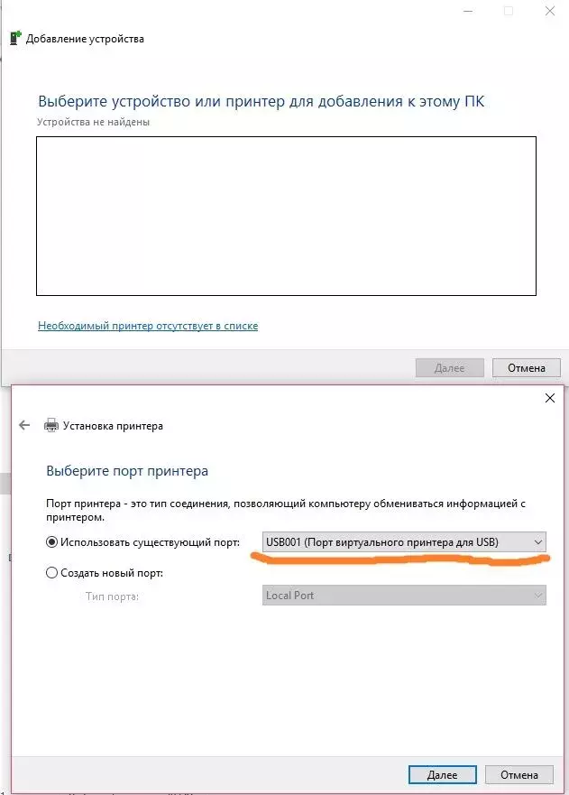

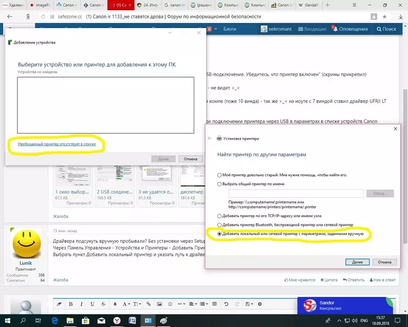

Драйвера подсунуть вручную пробывали? Без установки через Setup
Через Панель Управления - Устройства и Принтеры - Добавить Принтер - Нажать на нужный принтер отсутствует в списке,
Выбрать пункт Добавить локальный принтер и указать путь к драйверам скаченым

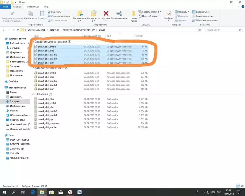

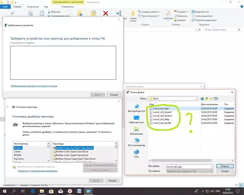

посмотрите плес скрины -- какой драйвер выбрать?
    91.5 KB · Просмотры: 693
    21.7 KB · Просмотры: 632
    75 KB · Просмотры: 739
Укажите путь к Папке с драйверами вот этими например
доо :3 я указываю путь к папке с дровами --- надо выбрать файл с расширением inf - и вот какой из них хз

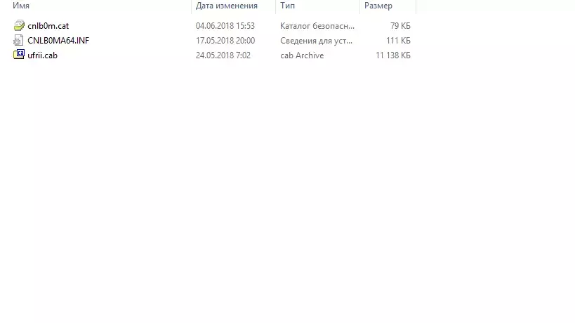

Выберите первый, Выпадит список устройств
У Вас Почему то вообще не та структура. Возможно причина в том, что это не те драйвера.
У мня папка с драйверами распакованными выглядит так
Драйвера я скачал эти
[Windows 32- и 64-разрядная] Драйвер принтера UFRII LT версии 30.40
Распаковал архиватором и все. Попроьуйте так же. УВАс всего будет один inf
CNLB0MA64.INF

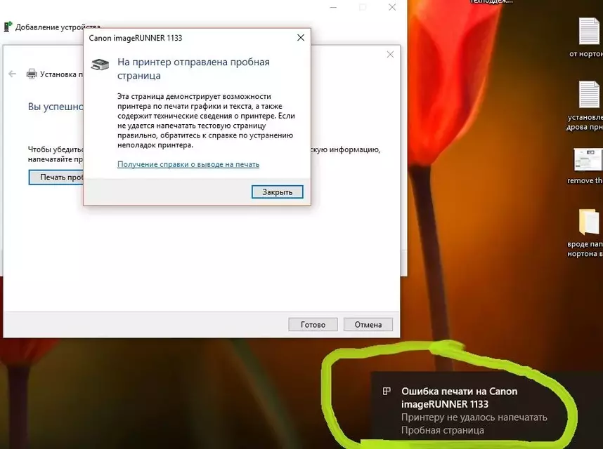

установился, но не печатает - ошибка типо
треееш ща появилось 2 принтера в списке принтеров в панели управления
Первый у Вас судя по всему отключен, Второй активный с общим доступом.
CNLB0MA64.INF
один принтер удалил
сделал -- всё так же >_< драйвер типо установился, но ошибка при печати

Статус у принтера в данный момент какой? Ошибка или не подключен?
USB провод меняли?
Ethernet разъем имеется?
Когда добовляется принтер локально, у Вас идет выбор порта USB001 там случайно нет USB002 и т.д.

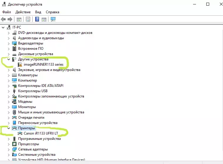

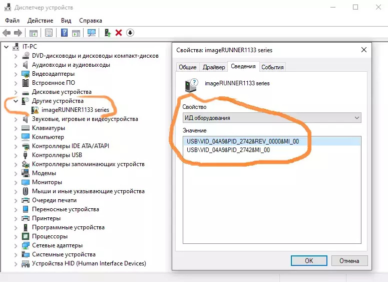

МФУ печатает - только в диспетчере устройств теперь два Canon'а (см.скрин):
в разделах "Принтеры" (Canon iR1133 UFRII LT) и "Другие устройства" (imageRUNNER1133 series).
Может, драйвер криво встал.
Подскажите, пожалуйста, как исправить.
Кстати, в свойствах Canon iR1133 UFRII LT ("Устройства и принтеры") на вкладке оборудование в списке "Функции устройства" есть imageRUNNER1133 series, для которого не установлены драйвера (см.скрин).
Может, это из-за того, что драйвера для сканера ещё не установлены?

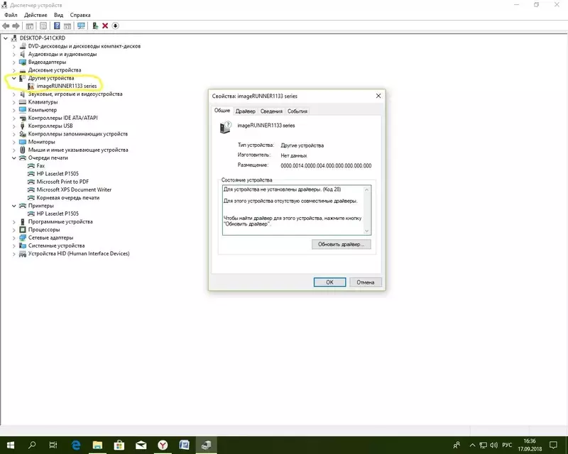

- скорее всего, так и есть ⤵
Посмотрел в свойствах (диспетчер устройств) ИД оборудования - см. скрин
USB\VID_04A9&PID_2742&REV_0000&MI_00
USB\VID_04A9&PID_2742&MI_00
Нашёл похожие драйвера:
1) Скачать драйвер для Canon iR1018/1022/1023 для Windows
- они для сканера
2) Драйверы для USB\VID_04A9&PID_2684
- MF Drivers
Тогда попробую поставить MF Toolbox с оф.сайта

установил MF Toolbox обычный способом - не помогло:
в диспетчере устройств так же висит 2 МФУ. При запуске приложения MF Toolbox - "Не установлен поддерживаемый сканер".

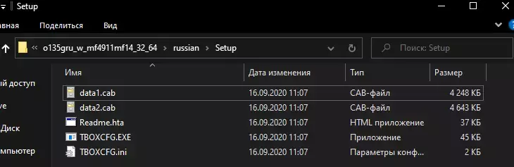

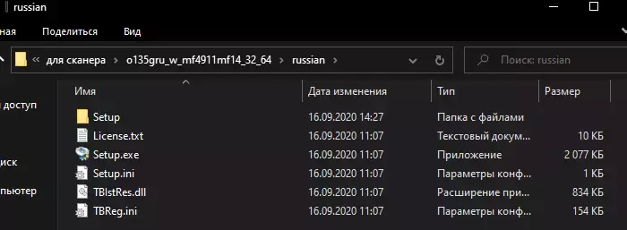

Как теперь установить драйвер через Диспетчер устройств? Пробовал следующее:
распаковал архиватором файл Setup.exe и через правую кнопку мыши "Обновить драйвер" - не находит драйвера.
Подскажите, пожалуйста, какой файл распаковывать из MF Toolbox (см.скрины)?
