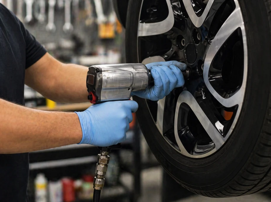

- Неправильна затяжка болтів: Закручування болтів пневмогайковертом «до упору» без фінішної перевірки динамометричним ключем — це помилка. Нерівномірне зусилля на болтах призводить до мікродеформації диска або його нерівного прилягання до маточини.

| Фіксація | Затяжка хрест-навхрест динамометричним ключем | Тільки пневмогайковерт |
