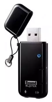

Для тех, кому нырять не хоцця, но под рукой есть один USB-порт, купите внешнюю USB-карту. Она выглядит как флешка, с размером как флеш-модем. Там есть два выхода - для наушников и для микрофона. Стоит она порядка 700 рублей (+/-).
Это, кстати, идеально дешёвый вариант для тех владельцев ноутбуков и нетбуков и пр., у кого вышла из строя встроенная звуковая карта.
Волнует качество? Не волнуйтесь. Подключали концертную аппаратуру — всё ОК!

И более дорогие варианты...
USB Creative Sound Blaster Connect Hi-Fi
USB Creative Sound Blaster USB X-FI HD
USB SteelSeries Siberia black и USB SteelSeries Siberia white
