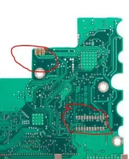

Старый диск - и БП старый? Если так, то замените БП. Нелишне пока переткнуть все кабели питания тоже. raw мог случиться и из-за питания. Мог случиться и из-за окисленных контактов на платке диска - открутите платку и почистите контакты аккуратно ластиком, затем спиртом. Отвёртка torx 9.
