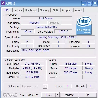

4. Скриншоты CPU-Z. Отказ от приблуд при установке.

можете скачать cpu-z_1.68-setup-en.rar
machito, В общем было такое пол года назад, заметил когда в контру рубились с другом, что-то квадратиками графика пошла и зависла картинка, но хз что-то как-то само рассосалось, правда карту вынимали и смазывали, это было на родном компе. Тогда списали на плохие контакты. Периодически, где-то раз в год-полтора на мониторе высвечивалось сообщение на английском, типа проверьте подключение кабеля к видеооадаптеру, но темпеатура норм была. Сейчас вот после пееререгрева тож самое написало, подёргал питание на видеокарту, вроде включилась, мож и правда с ним косяк. Больше ничего не было.
А вот после чего, в обеих случаях перегрев наблюдался после вынимания и вставлении снова.
Скрин CPU прилагаю.
