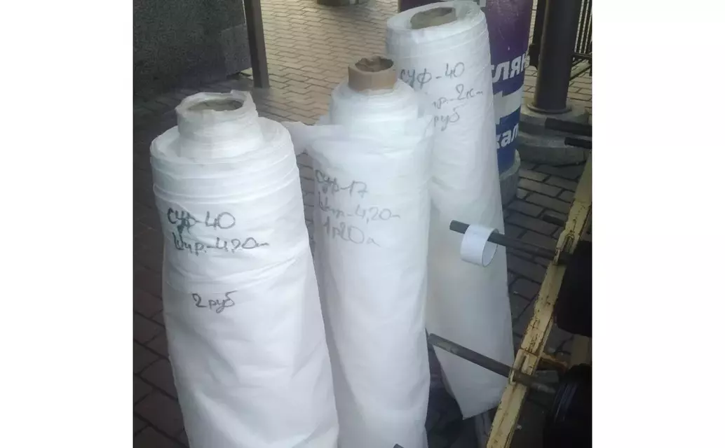

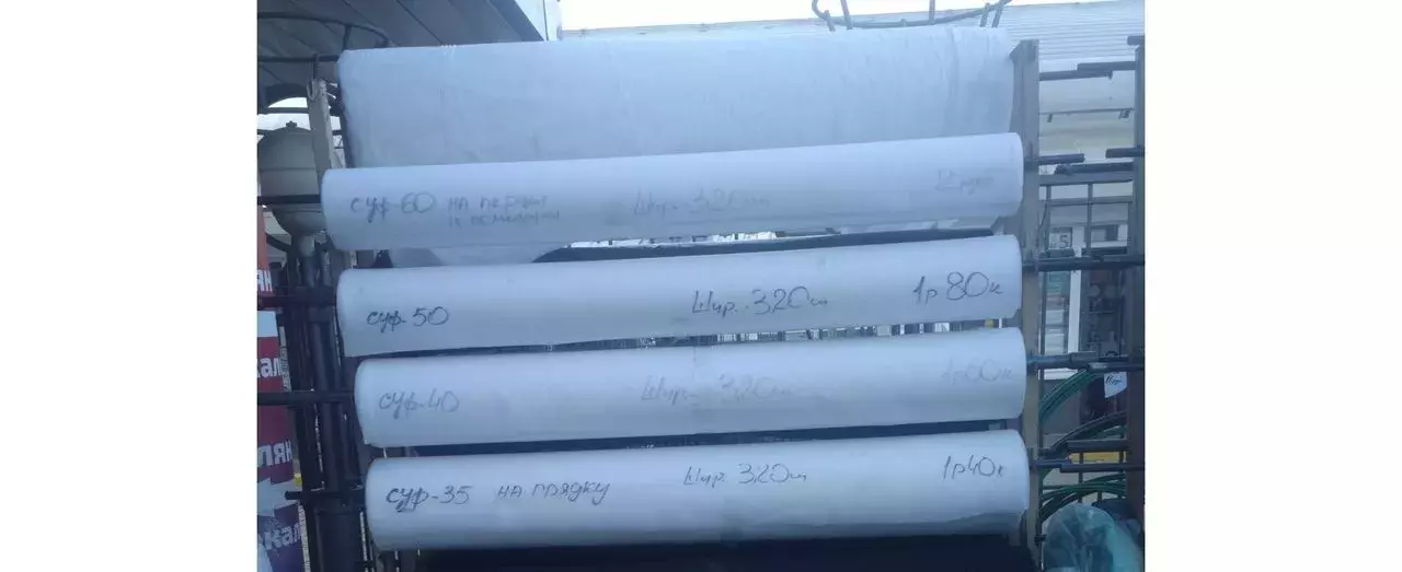

Спанбонд долго мне искать не пришлось, материал этот без проблем можно купить прямо в центре Минска, прямо из рулона. Любой длины (но кратно 1 метру). Притом в рулонах что-то подобное на т.н. рукав. Т.е. если покупаешь один метр погонный — в итоге получаешь кусок 1 м на 3 метра (или даже 4, в зависимости от плотности ткани). Цена — от 0,5 доллара до доллара за метр погонный. Продается этот материал также в любых магазинах связанных с огородничеством, садоводством, «товары для дачников» и т.п. Думаю, может быть и в магазинах тканей, как какая-нибудь подкладочная ткань.

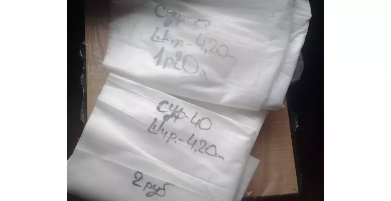

Как я уже упоминал, в абсолютном большинстве продажных аптечных масок используется самый тонкий, самый дешевый спанбонд, плотность 17 г/м2. В нашем случае он в среднем рулончике с надписью СУФ-17. Чуть больше полудоллара за кусок 1 м на 4,2 м.
Мне достались куски с надписями. По крайней мере самому ничего подписывать не пришлось. Про запас взял правда еще и кусок ткани поплотнее (упаковать если что понадобится и т.п.)

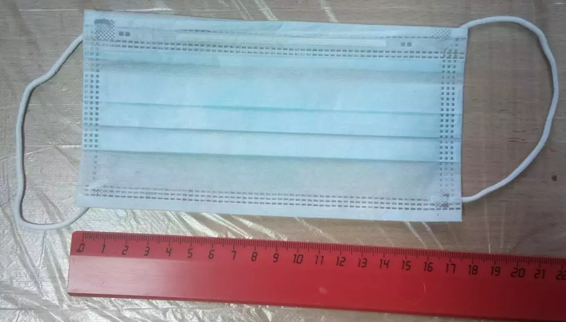

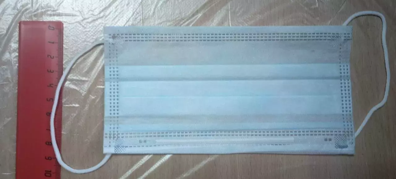

Первым делом промерял размеры (нужно ведь к чему-то привязываться). Хотя никто не мешает делать маленькие повязки для детей или большие повязки для взрослых с гигантским лицом. Мало ли что. На фото — длина типичной повязки из аптеки.

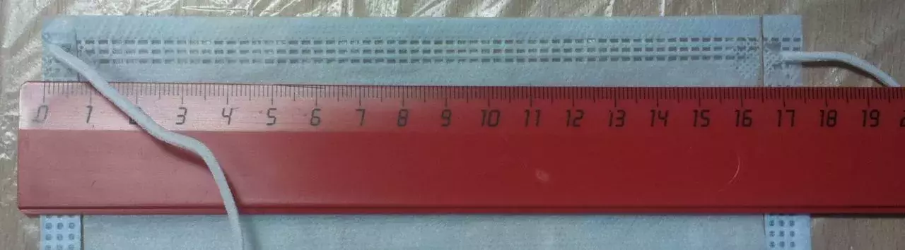

И ширина типичной повязки из аптеки:

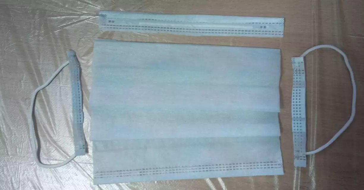

Потихоньку разбираем, отрезая термически заваренные концы. К боковым граням так же, термически приварены некие резиноподобные полимерные нити.

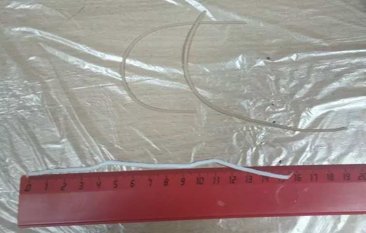

В верхней части установлен «носовой зажим» для более точной подгонки/фиксации к лицу. По сути — обычная проволочка, вроде половинки телефонной лапши. А еще подобной штукой в Минске (и в Беларуси) зажимают пакеты с хлебом/батоном, скручивают компьютерные провода в магазинах и т.п.

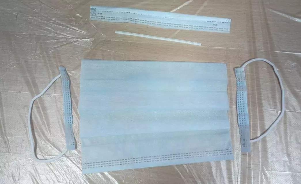

С фурнитурой определились, теперь разбираем саму маску. Действительно, производитель не соврал — три слоя. Так что будем привязываться к этой цифре (хотя никто не мешает сделать себе кастомную, «супермаску» из 5-и слоев или т.п.). Обращаю внимание на то, что сколько слоев не сделай — все равно эти штуки будут хуже респиратора из фильтрующего волокнистого материала. Но это уже обсуждалось неоднократно ранее (см. мои предыдущие статьи).

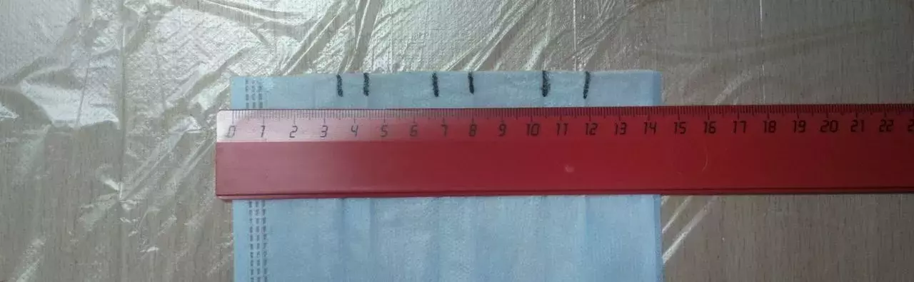

После послойной разборки — промерял расстояния для загибов. Конечно здесь все на глаз, но к чему-то хотелось привязаться для старта. Ну и размеры заготовки в разложенном состоянии. Я взял ширину 165 мм.
А длина — 175 мм

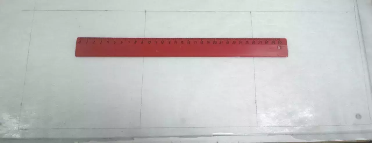

Теперь размечаем наш спанбонд на однотипные куски размером 165x175 мм. Так как копируем трехслойную маску — то куска нужно три. Лучше операцию эту проводить вдвоем — один ткань натягивает, а второй — прочерчивает.
Затем аккуратно вырезаем куски и складываем в стопочку.

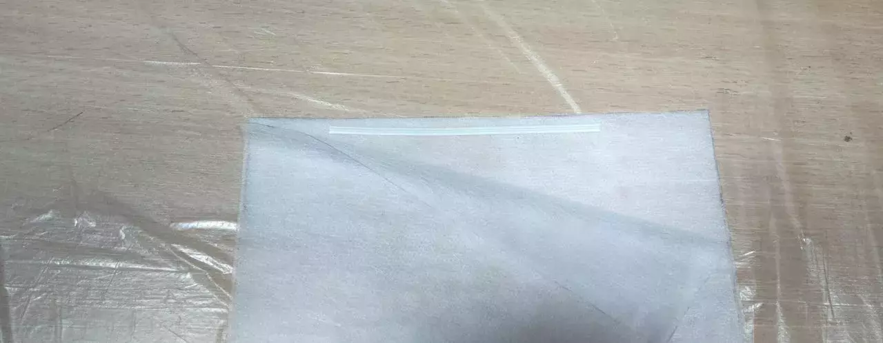

Между слоями кладем наш импровизированный «носовой зажим»:

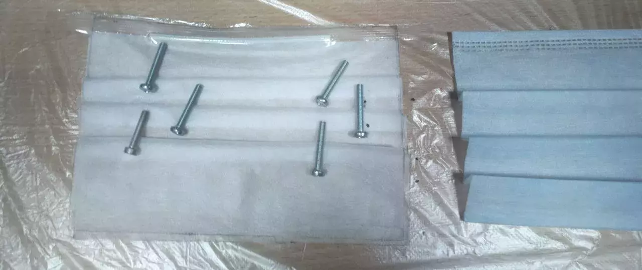

Сделав один шов, затем я начал формировать складки на материале, ориентируясь на пример заводской аптечной маски. Правда спанбонд скользит и так и норовит принять прежнюю форму — поэтому пришлось сначала использовать утяжелители. Потом я просто прокатывал по сложенной складке материала тяжелым предметом (рукояткой отвертки) и складка фиксировалась.

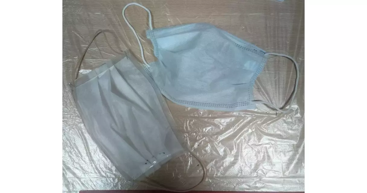

После успешного «складывания» повязка обваривалась с трех оставшихся сторон по описанной выше методике. В итоге получилась вот такая штука:

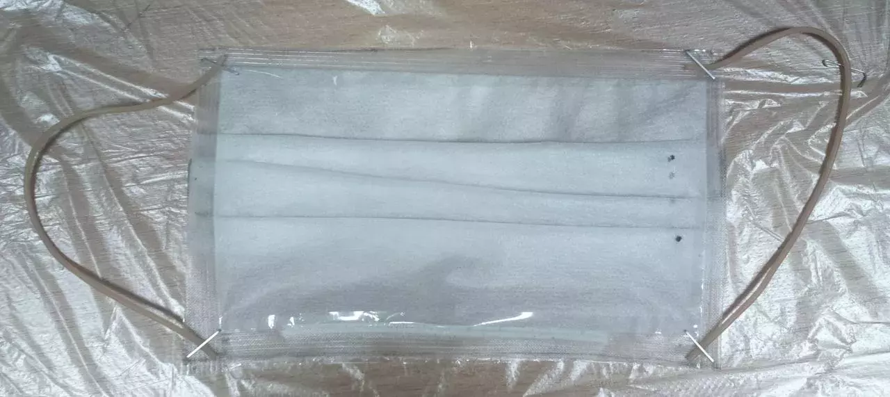

После того как каркас маски готов — осталось приделать к ней крепления. Подойдет любая резинка (хоть из трусов). У меня была рыболовная, круглого сечения. Сначала отмерил кусок аналогичный по длине заводскому:
А потом просто прикрепил эти резинки к маске скобами от степлера. Резинки деформируются под давлением скоб и не выскальзывают даже при достаточно сильном, избыточном натяжении
Вот собственно и все! По своим свойствам самоделка никак не отличается от того, что продают в Беларуси сейчас за цену до 2$/штуку. Какая себестоимость у моей маски — даже думать не хочу, потому что денег такого номинала у нас не найти
Сидит, кстати, самопал просто отлично (см. КДПВ)!

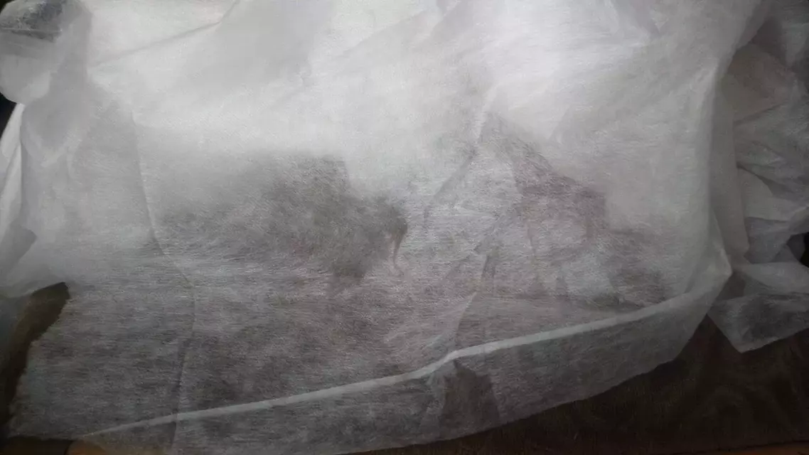

Так выглядит этот нетканый материал вблизи. Похож на известную ремонтную ткань «паутинка».

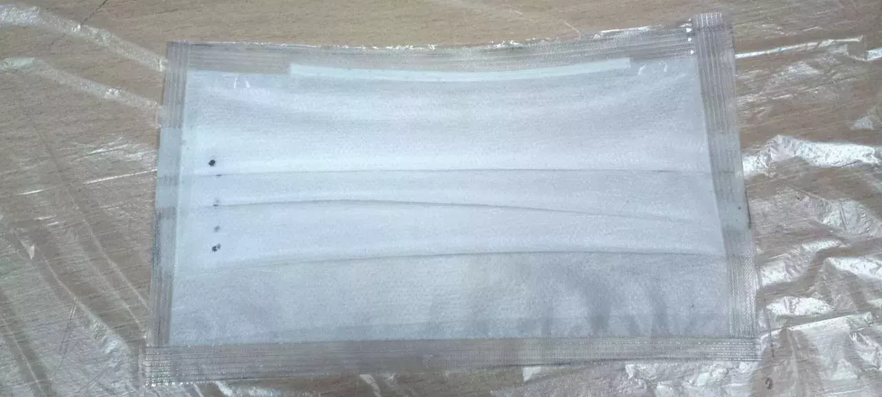

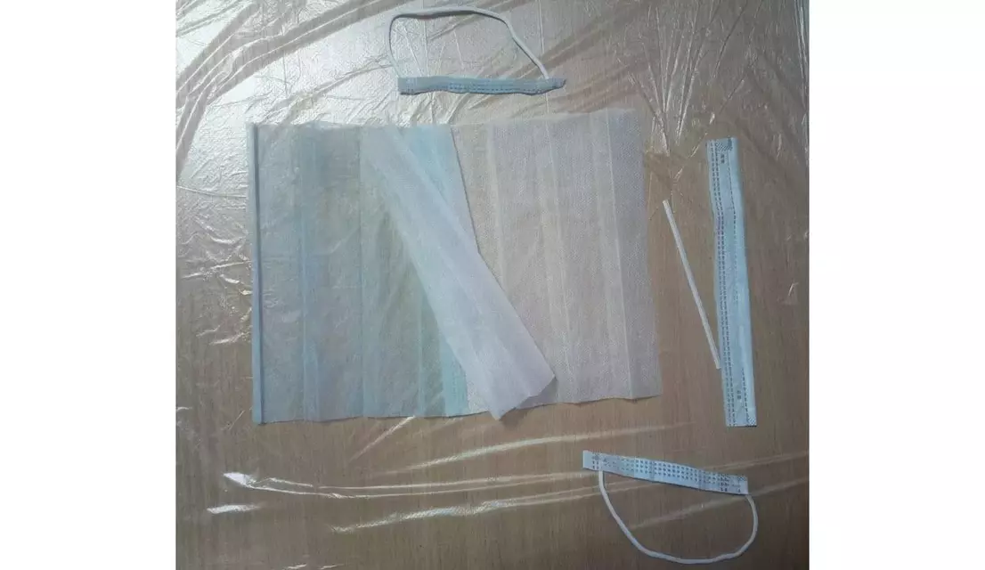

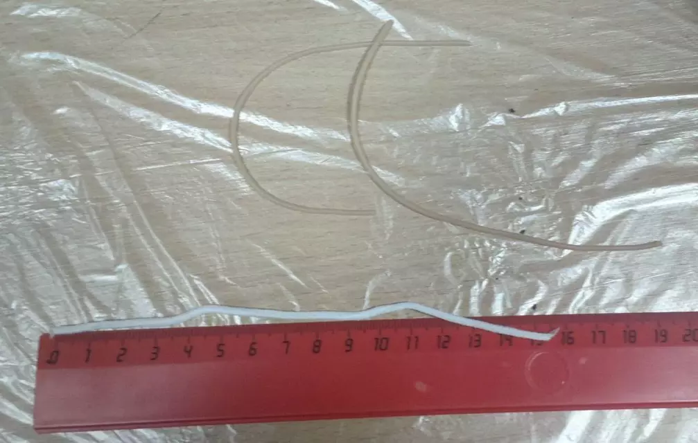

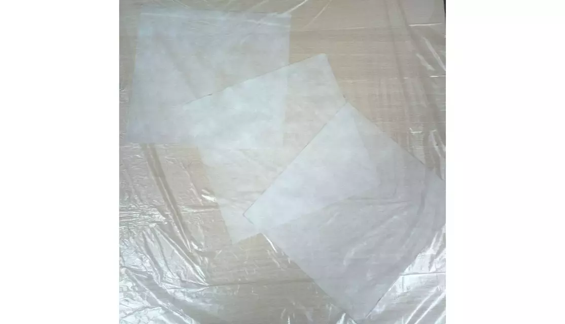

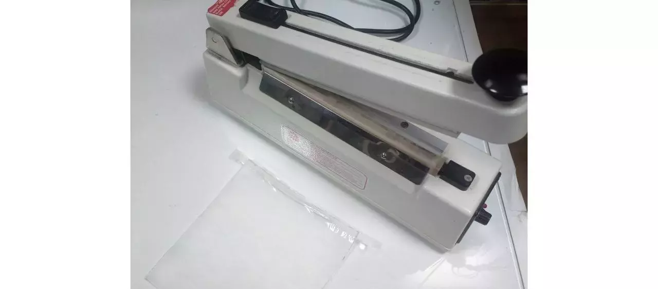

Обратная сборка заключается в необходимости сплавить край ткани (его можно, кстати, и склеить, но хотелось побыстрее). Чем это можно сделать — зависит от ваших финансовых и «hardware»-ных возможностей. У меня был под рукой запаиватель для полиэтиленовых пакетов, поэтому я использовал его. Правда изначально спанбонд после плавления приставал к нагревательным элемантам устройства. Пришлось прокладывать слой обычного полиэтилена. На качество шва это никак не повлияло — спанбонд прекрасно сплавляется с полиэтиленом в монолитный шов. Тем у кого запаивателя для пакетов нет — можно попробовать варить спанбонд утюгом через уплотнитель-рассеиватель из газеты. Я так в детстве обложки для нестандартных книг клеил, правда из полиэтилена.
