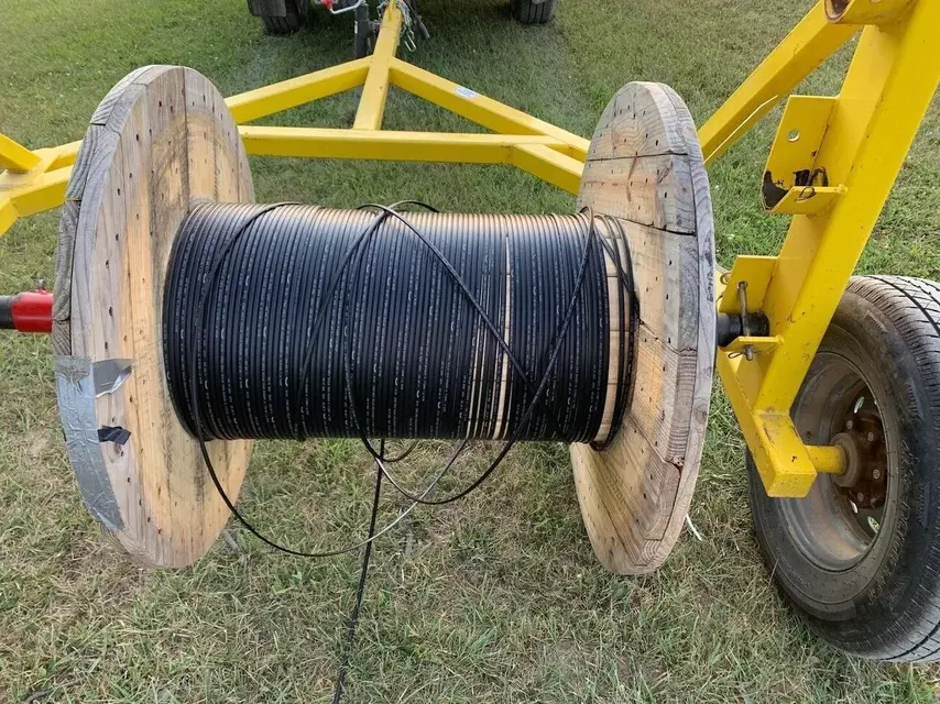

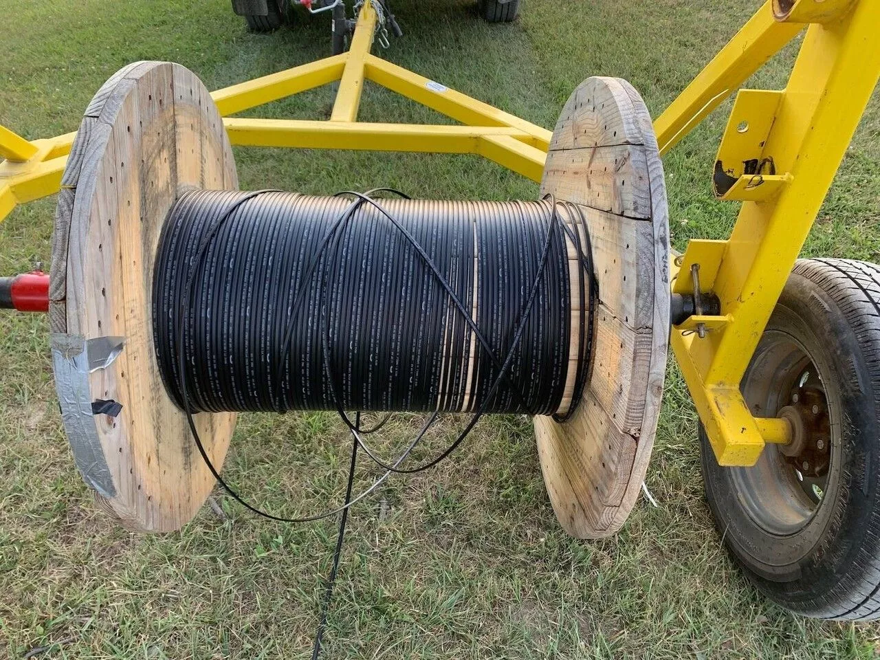

Начальные вложения в проект составили $145 тыс. (10,53 млн руб.), $93 тыс. из которых (6,76 млн руб.) были потрачены на услуги подрядчиков по прокладке трубопроводов для оптоволокна. Для реализации задуманного Маус закупил 8 км оптоволоконного кабеля. Первых клиентов, коими были его ближайшие соседи по поселку, он стал подключать летом 2021 г. На первом этапе он подключил свыше 30 домов. Первоначально он рассчитывал, что около 35% потенциальных клиентов купят его услугу, но в итоге их оказалось 70%. По его словам, жители поселка, которых Мауч еще не подключил, в основном полагаются на услуги сотовой связи при выходе в интернет.
Оптоволоконный кабель, закупленный Маучем в больших объемах

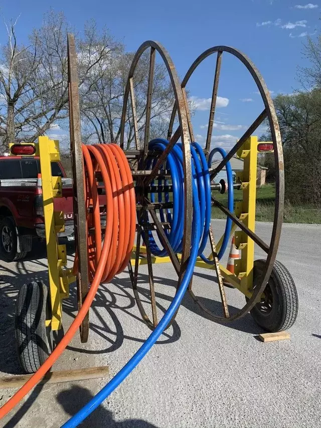

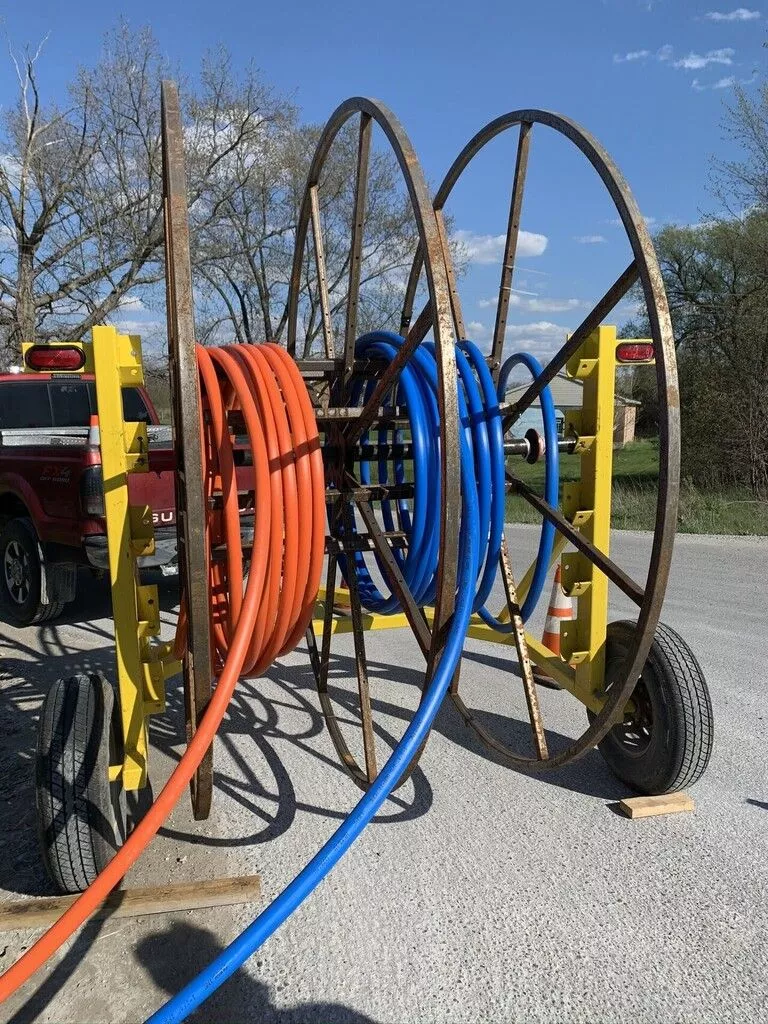

одготовку к прокладке оптоволокна Мауч начал заранее. Так, в марте 2020 г. он поручил подрядчику установить два комплекта трубопровода, идущих бок о бок, подсчитав, что это выходит ненамного дороже прокладки одного. В дальнейшем это даст ему возможность для модернизации сети, а если это не потребуется, он сможет сдать в аренду или свободный трубопровод другому провайдеру.
Трубопровод для оптоволокна

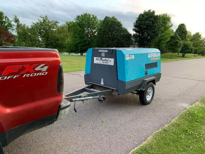

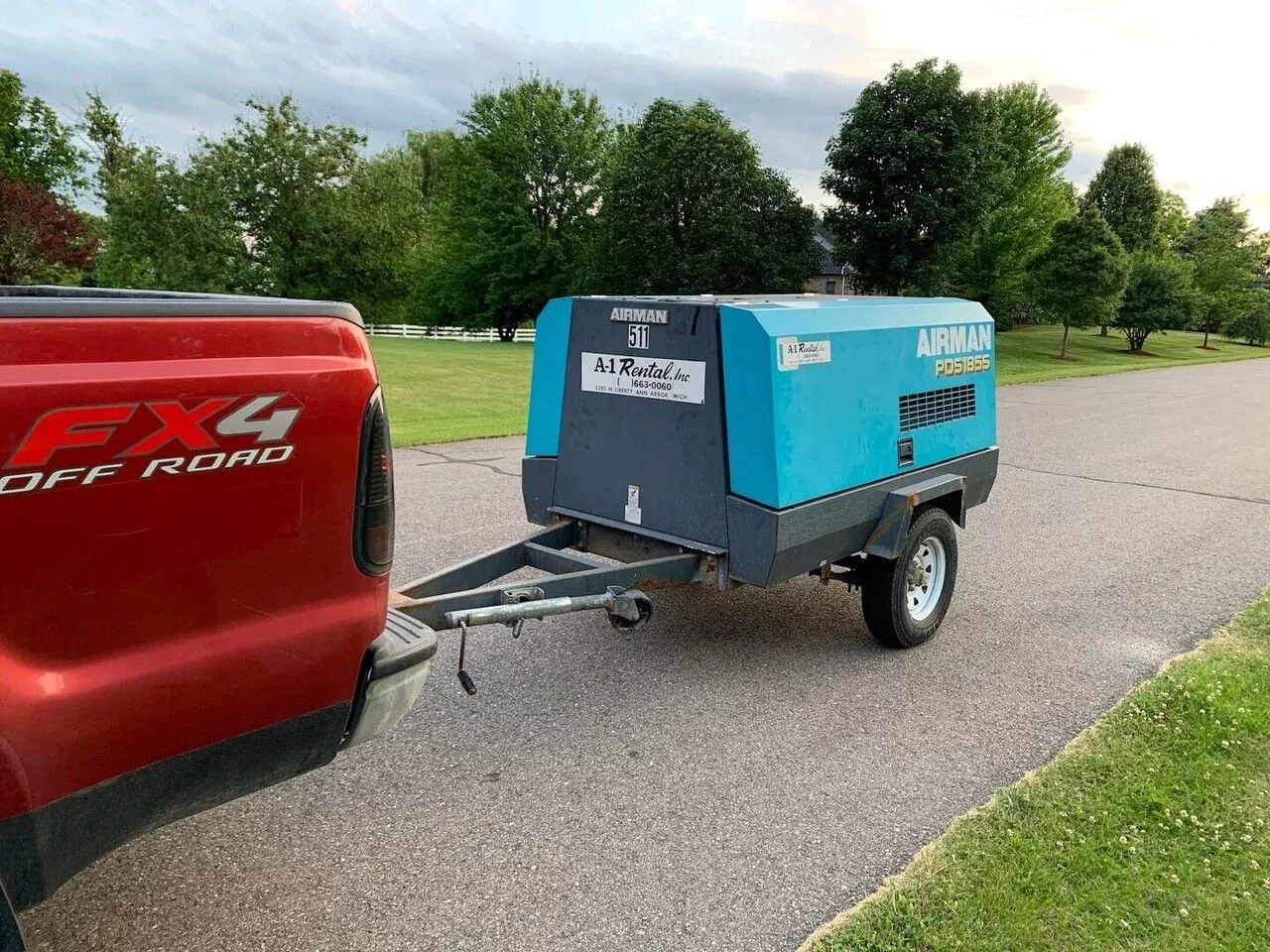

Прокладкой оптоволокна Мауч занимался лично. Специальный прибор для этого мог бы выйти ему в $26 тыс. (1,9 млн руб.), но инженер потратил лишь $50 (3633 руб.) на необходимые детали и собрал нужную конструкцию на основе арендованного воздушного компрессора.
Арендованный Маучем компрессор

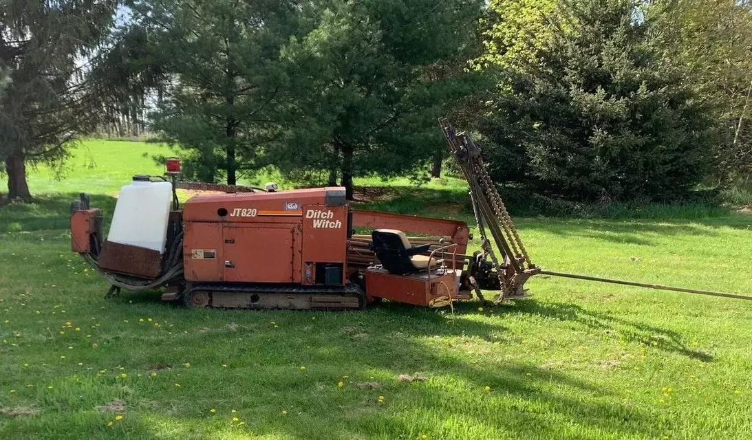

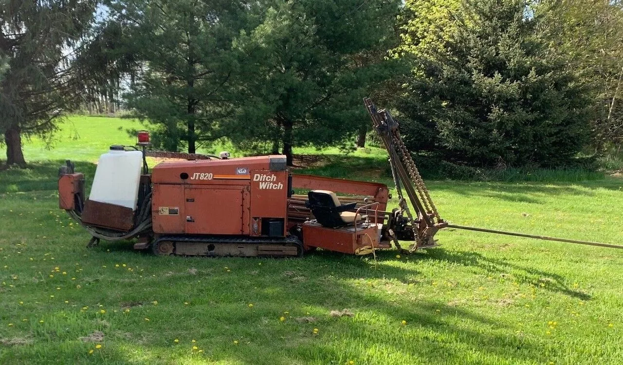

Дополнительно он приобрел установку направленного бурения за $8000 (581,3 тыс. руб.) которая прокладывает кабели или кабелепроводы под проездами и дорогами, не выкапывая гигантские ямы.

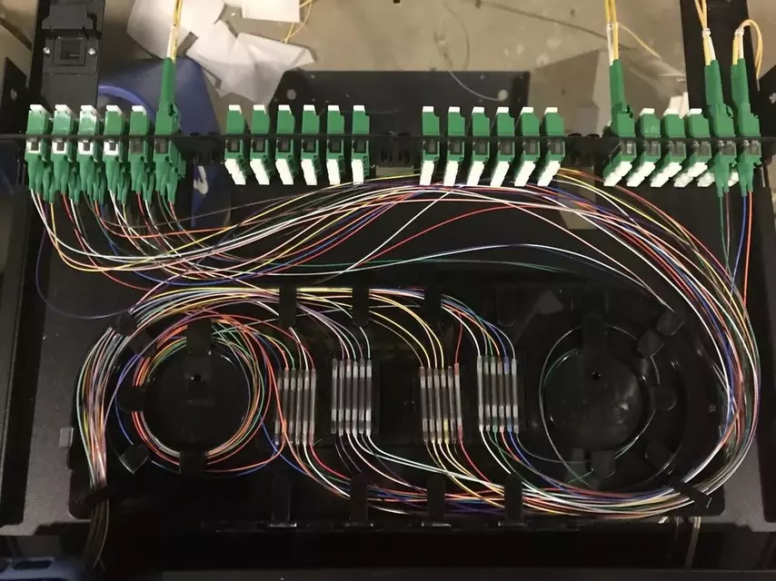

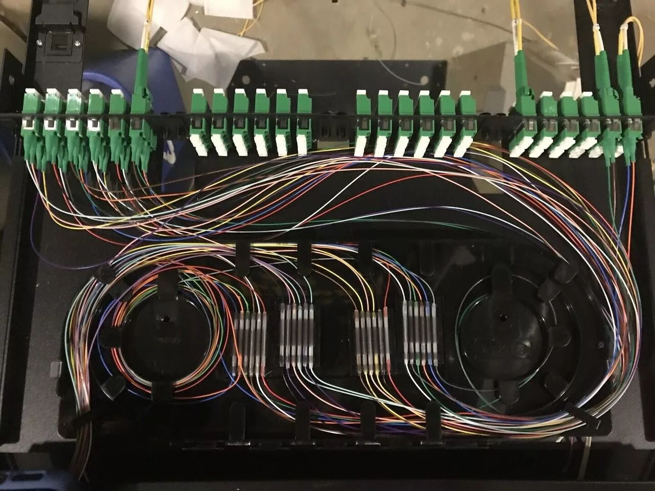

Оборудование в доме Мауха включает маршрутизатор Arista для связи с ACD.net, терминал оптической линии Ubiquiti, сервер Intel NUC для сетевого мониторинга, построения графиков и контроля скорости, а также неттоп Mac Mini для резервного копирования и одноплатный компьютер Raspberry Pi 4, который служит резервным DHCP-сервером. У него также есть резервный генератор для всего дома, хотя его клиенты все равно могут потерять связь при отключении электроэнергии.
Волоконно-распределительная сеть. Часть оборудования в доме Джареда Мауча

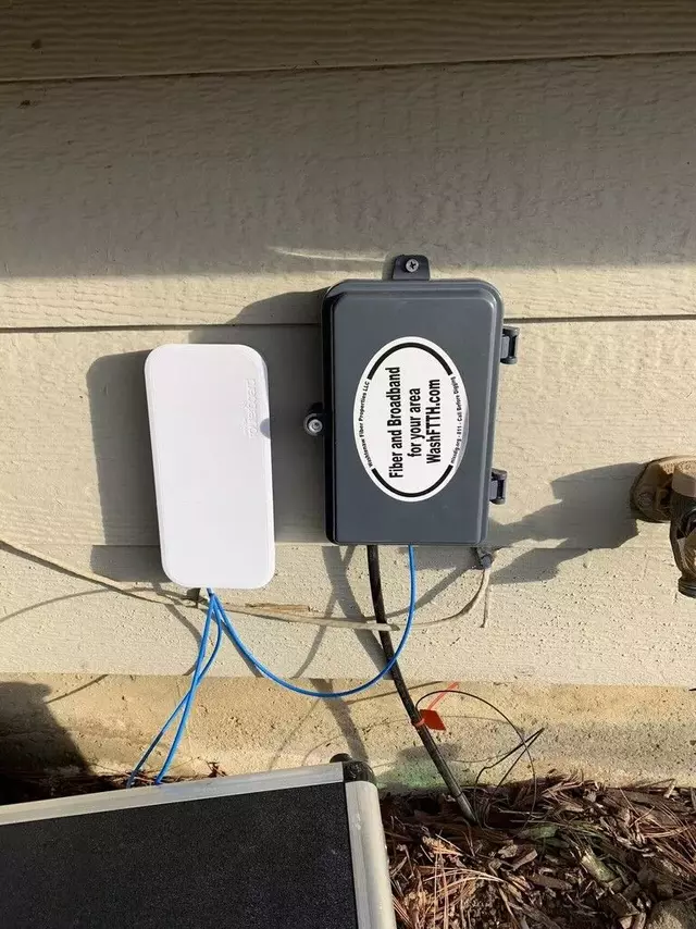

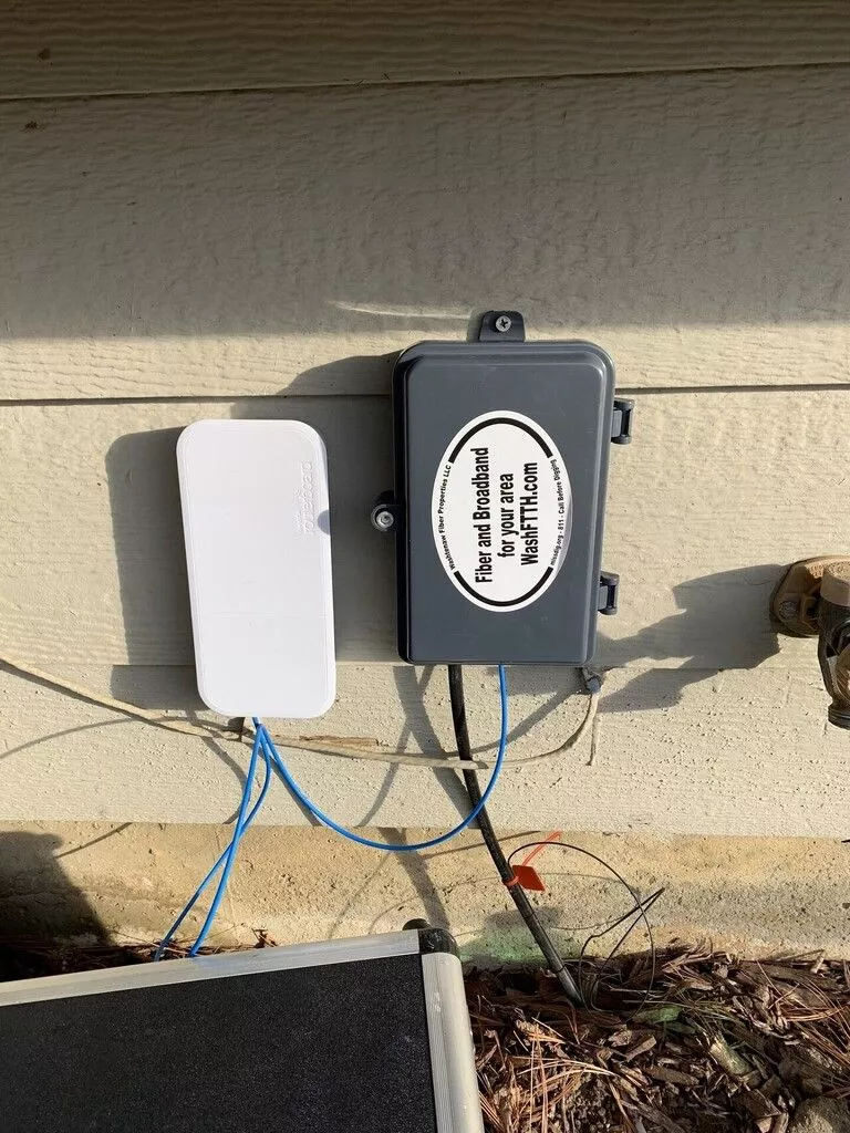

В домах клиентов Mauch устанавливает медиаконвертер Mikrotik RBFTC11 с модулем Ubiquiti PON-to-Ethernet.
Клиентское «железо»
Для раздачи интернета по Wi-Fi абоненты могут использовать собственные маршрутизаторы или приобрести новый у Мауча.

Купленная Маучем бурильная машина пригодится ему для расширения бизнеса
