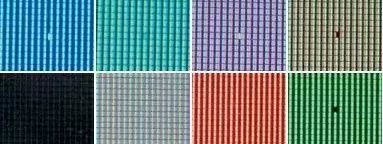

3. Проверьте ЖК-монитор на отсутствие «битых» пикселей
