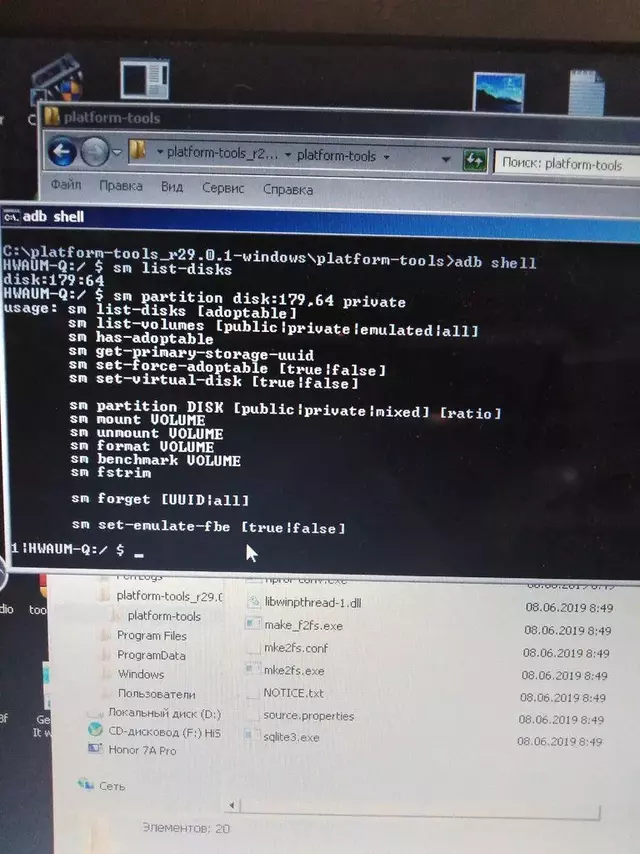

В Android 6, 7 и 8 можно использовать SD карту как внутреннюю память. Для этого в "Настройках хранилища" есть специальная опция. Но некоторые производители не добавляют функцию в прошивку, хотя это вовсе не означает, что карту памяти нельзя отформатировать как внутренний накопитель. Можно, просто для этого понадобится ADB.
ADB входит в состав Platform-Tools, архив которых можно загрузить с официального сайта. Лучше его разархивировать в корень диска «C:».
Также на смартфоне нужно включить отладку по USB, что находится в настройках в скрытом разделе "Для разработчиков". Чтобы его активировать, зайдите в раздел "О телефоне" и до 10 раз нажмите на пункт "Номер сборки" (или на "Версия MIUI" на Xiaomi). В конце появится сообщение "Вы стали разработчиком".
После этого откройте раздел "Для разработчиков" и включите отладку по USB.
Затем подключите смартфон к компьютеру по USB кабелю. Должен автоматически установиться драйвер. Если этого не произошло, загрузите USB драйвер с сайта производителя устройства.
Если драйвер без установочного файла, откройте "Диспетчер устройств", щелкните правой кнопкой мышки по своему смартфону и выберите "Обновить драйвер". Нажмите "Выполнить поиск драйверов на этом компьютере", щелкните "Обзор" и выберите папку с драйвером в Проводнике. Чтобы начать установку, нажмите "Далее".
Теперь зайдите в папку "platform-tools", которую вы разархивировали на диск "C:". Зажмите клавишу "Shift" и щелкните правой кнопкой мышки по пустому месту. Выберите "Открыть окно команд" либо "Открыть окно PowerShell здесь", если у вас одна из последних сборок Windows 10. Откроется командная строка (или Windows PowerShell).
Обычно в этот момент на экране смартфона появляется запрос на отладку с подключенного компьютера. Нажмите "ОК".
После этого введите первую команду и нажмите Enter (в PowerShell перед командой вставьте ./):
Появится знак доллара. Выполните следующую команду:
На экране появится идентификатор диска. Скопируйте цифры и вставьте в следующей команде вместо NNN,NN:
Готово! Карта памяти отформатирована и на нее можно переносить приложения: https://puregoogle.ru/2020/10/sd-karta-kak-vnutrennyaya-pamyat-dlya-perenosa-prilozheniy-na-android-6-7-8-9-10-11/
adb shellПоявится знак доллара. Выполните следующую команду:
sm list-disksНа экране появится идентификатор диска. Скопируйте цифры и вставьте в следующей команде вместо NNN,NN:
sm partition disk:NNN,NN privateГотово! Карта памяти отформатирована и на нее можно переносить приложения: https://puregoogle.ru/2020/10/sd-karta-kak-vnutrennyaya-pamyat-dlya-perenosa-prilozheniy-na-android-6-7-8-9-10-11/
