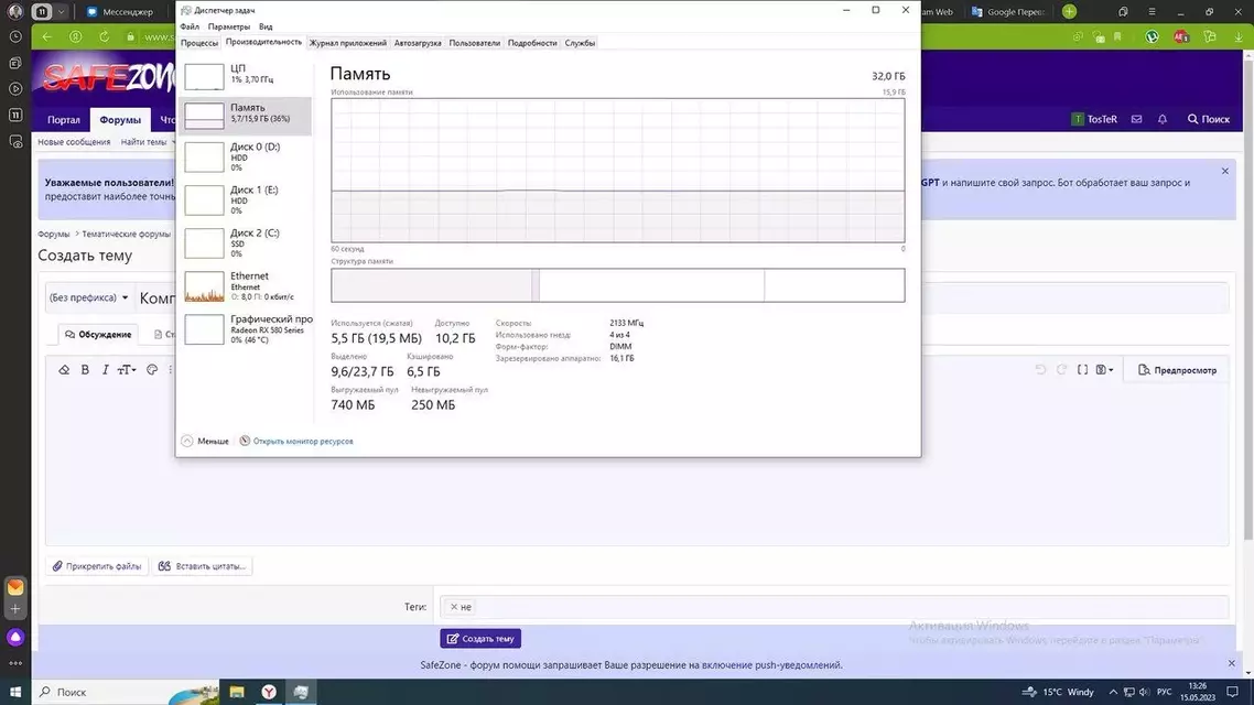

Добрый день!
Давно мучаюсь вопросом, но никак не доходили руки. Компьютер с материнской платой gigabyte GA-AX370-gaming (GA-AX370-Gaming (Rev. 1.x) | Материнские платы | GIGABYTE) изначально на нём стояло 2 планки ОЗУ Viper Patriot 8 Gb. Затем, решил докинуть себе ОЗУ и купил ещё 2 точно таких же планки. Но после установки в диспетчере устройств вижу такую ситуацию 32,0 ГБ (доступно: 15,9 ГБ). В интернете не нашёл никакого решения данной проблемы, которое бы мне помогло. Может у кого-то есть советы или идеи, в чём может быть дело? Планки менял местами, оставлял одну, вставлял в разные слоты и т.д.

BIOS/UEFI показывает?
BIOS тоже видит 32 Гб памяти. Разрядность системы 64.

@TosTeR, а по отдельности 2 планки каждого из производителей нормально работают?
Последовательность слотов не нарушена? - планки одинаковых производителей должны быть воткнуты в одинаковые цвета слотов.
Покажите, как видит память CPU-Z.

SpecTek под 8 ГБ, в списке совместимости нет, хотя это еще не означает, что должно не работать.

Что я делаю в таком случае? После того как я обновил BIOS и проверил память отдельно, я сбрасываю настройки BIOS до заводских. Это устраняет проблемы с памятью.
Вы сначало обновите BIOS
и проверите все планки, желательно в каждому слоту по отдельности, потом парами. потом 3 планки воткните. потом 4 меня местами.
Дальше уже будем смотреть Можно еще бы фото в биосе и в системе
Банально при установки процессора можно было случайно загнуть ножку даже не заметив. И все работал пока не стали задействовать все планки, такие проблемы были и на новых и на старых платах. Но пока к вам это не относится.
