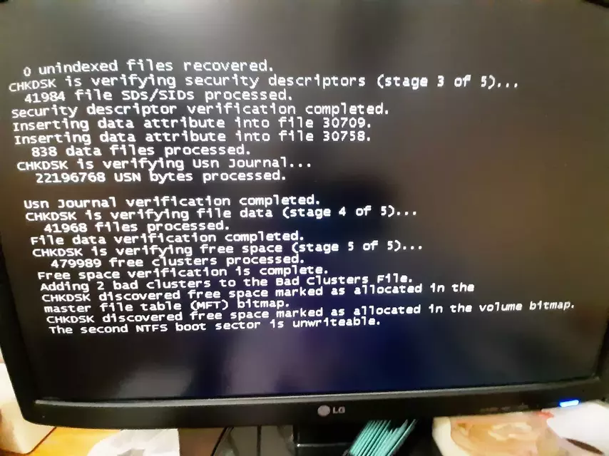

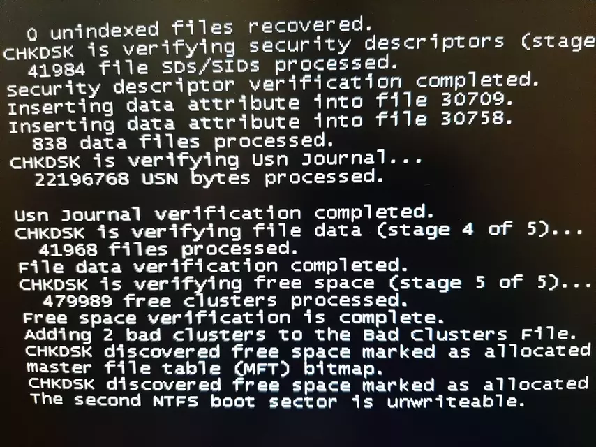

Сразу скажу, проверку запустила, т.к. не удалялась папка с фильмами (фильмы при запуске "подвешивали" плеер, только через диспетчер с 10 раза отключался), писалась ошибка (не помню номер), нашла в инете - проблема с жестким диском, мол, надо проверку запустить от винды. Через Свойства-Сервис запустила проверку, прошло часов 6, из них часа 3-4 стоим на месте. фото приложу, когда разберусь как.
на черном экране написано:
0 unindexed files recovered. ch is verifying security descriptors ( stage).
41984 file SDs/SIDs processed.
security descriptor verification completed.
inserting data attribute into file 30709....
ch is verifying Usn Journal...
USN bytes processing.
USN Journal verification completed.
ch is verifying file data (stage 4 of 5)...
41968 files processed.
file data verification completed.
ch is verifying free space (stage 5 of 5)...
479989 free clusters processed.
free space verification is complete.
adding 2 bad clusters to the bad clusters file.
ch discovered free space marked as allocated master file table (mft) bitmap.
ch discovered free space marked as allocated.
the second ntfs boot sector is unwriteable."
Перепеисала не всё подробно, т.к. для себя писала, просто, чтобы перевести и понять, что происходит... но суть, я думаю, все поймут, как разбирается.
Сразу оговорюсь, что и мышь, и клавиатура у меня USB, так что ничего не работает, никакие кнопки я нажимать не могу... что делать?! боюсь принудительно выключать...
вот фото того, что висит.
а винда у меня 7 (если это важно)...

Здравствуйте.
Я так понимаю, проверка выявила несколько плохих секторов, которые отправились куда надо... но полной картины это не даст.
Комп можно перезапустить через кнопку reset на системном блоке - есть вероятность, что система может не загрузиться.
Но, если у вас все тупо зависло - то вариантов особо то и нет.
Диск старый? Есть возможность у кого то на другой машине загрузочную флэшку сделать по инструкции?

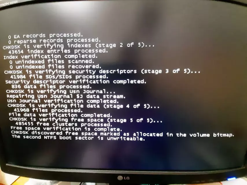

запустила комп, он начал запуск винды, но не запустил ее, а снова начал эту файловую проверку... сейчас что-то двигается... пока проверка идет и не висит на одном месте буду ждать, вдруг всё-таки удастся компу завершить проверку и в итоге загрузить винду. как только завершит проверку, загрузит винду либо снова зависнет, напишу Вам здесь. сейчас сижу между компом и ноутом, наблюдаю и жду...

опять завис... уже полчаса показывает вот это (см.фото). неужели опять принудительно комп выключать? или ждать? если ждать, то сколько? и что потом?...

ооо! мне удалось-таки нажать энтер (после того, как пару раз включила и выключила по очереди клавиатуру и коннтектор, энтер сработал-таки!). винда загрузилась...
теперь страшно его выключать, как бы снова такая фигня не началась, как вчера ))
сейчас буду проверять, могу ли папку удалить или эта проблема никуда не ушла...
если что, то папка удалилась... на вирусы проверила, реестр тоже, клинером почистила... один вопрос у меня в голове: нужно ли что-то сделать, чтобы завтра снова проверка не включилась?
