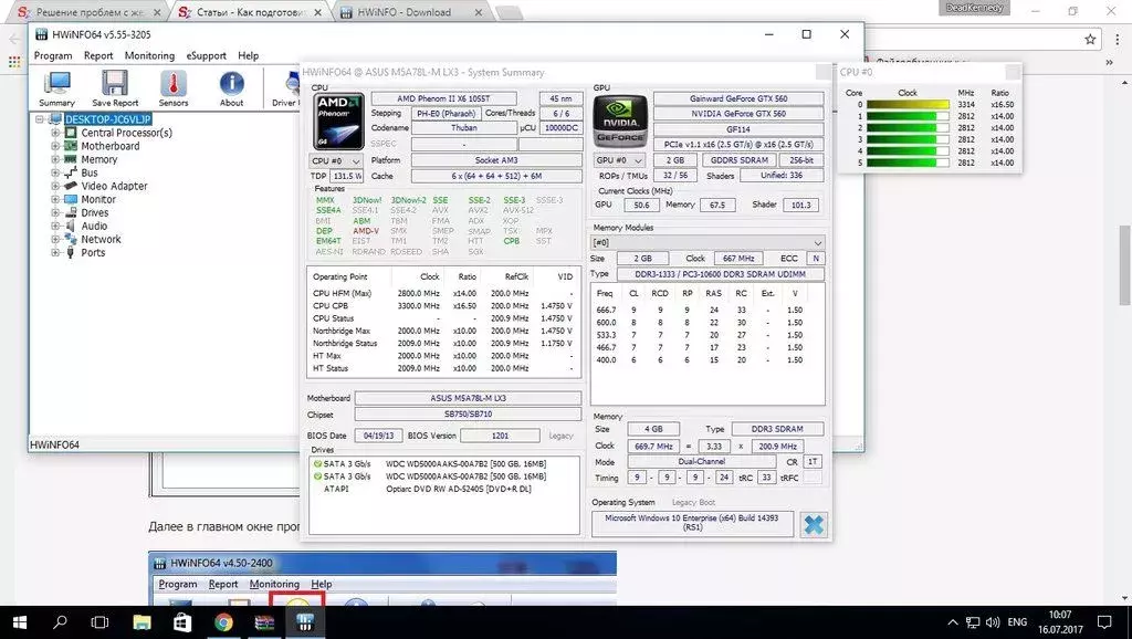

Здравствуйте!!! У меня при запуске любой игры, во время загрузки компьютер перезагружается. И не возможно ни одну игру запустить. Помогите пожалуйста!

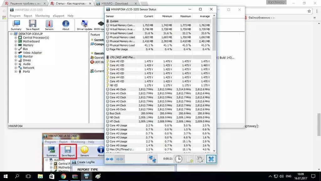

Перед перезагрузкой появляется синий экран с большим объемом текста?
А что датчики температуры показывают?
а вот это мне не известно!!! как сделать так, чтоб проследить температуру на момент перезагрузки??? термопаста поменяна и на видио и на проце
AleksChe, по скриншоту вижу ОС вин 10. Но железо относительно старое, (судя по биос 04.19.2013) полагаю проблемы начались после ее установки?
Если заметили, когда начались с какого момента и после чего?
Возможно придется обновить биос, как можно подробнее опишите все ньюансы.
нет проблемы начались еще на семерке, только там еще и синий экран часто вылетал, а последнии дни начал еще и перезагружаться при входе в игру. Вот я и решил винду переставить, пока на ней синий экран не вылазил, а вот при входе в игру перезагружается
тут лучше воспользоваться стресс-тестом, например встроенным в AIDA64 (там 30 дневный триал). Заодно можно понять какой модуль сбоит.
