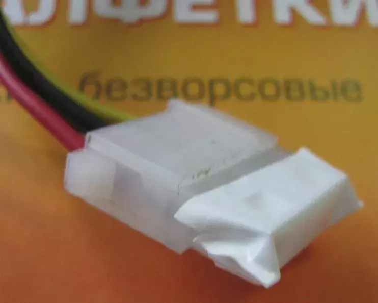

Молексы не используются у меня совсем, просто лежат...
Нельзя попустительствовать факту бесхозной лежачести неиспользуемых проводных концов блока питания.
Кусочек изоленты на кончик каждого бесхозного молекса спасет вам компьютер от замыканий и утечек на корпус.

мм спасибо сейчас все перемотаю. Вобщем какойто провод я переткнул, битые запуски пока пропали...

Компьютер уже долгое время запускается нормально, без тормознутых запусков.
Что могло повлиять:
- Переткнул все провода питания
- заизолировал провод питания системы охлаждения видеокарты, который через реостат был подключен в молекс.
Долгое время плохих запусков нет, скрип в колонках от ерзания боковой крышкой корпуса о заднюю стенку я так и не убрал, не вижу что оно как-нибудь мешает
