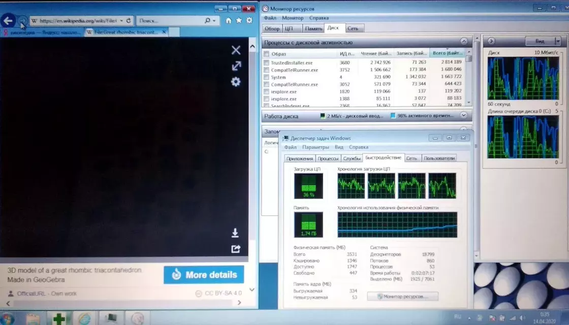

Загрузился в безопасном режиме с поддержкой сетевых драйверов. Во время установки хрома повис. При отключении wi-fi работает и в безопасном, и в нормальном режиме. При включении wi-fi через какое-то время, несколько минут, минут до десяти, виснет полностью. Загрузка ЦП и памяти (предварительно запущен диспетчер задач) процентов до 10. При повисании не горит даже индикатор жёсткого диска.

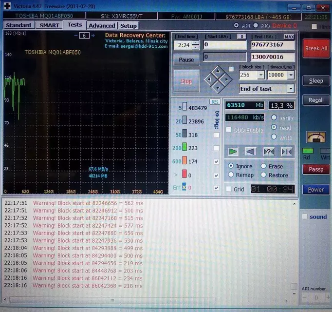

Прогнал тест жёсткого диска Victoria HDD. Некоторое число медленных секторов, отметил заблокировать.

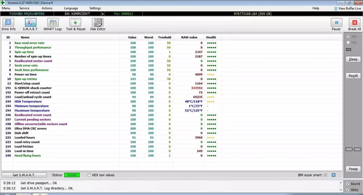

Бренд харда, сколько ГБ. и предоставьте смарт логи, либо скриншот только виктории дос. Оцениваем состояние жёстких дисков при помощи S.M.A.R.T.

скриншот просил именно из дос. Запуск из реды виндовс нужен смарт. 223 (зеленые) медленных сектора это уже плохо. 174 (оранжевые) указывают на очень долгое чтение, именно они создают торможение диска.

Ваш хард очень плохой по этому система при подключении к инету вообще начинает тупить и виснуть. Сейчас на форуме могут многие возразить и не согласиться со мной. но я исхожу из данных картинки смарта и ваших описаний. Меняйте диск и все проблемы исчезнут.

И смарт свежей версии соберите, например CrystalDiskInfo, а то старый создан устаревшей версией без прав администратора.

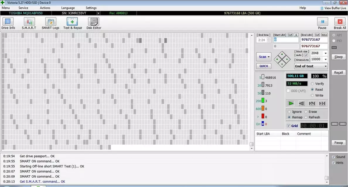

С загрузочной usb flash протестировался, но логов нет, ну или мозгов у меня нет. Картинку не сохранил, но ошибок написано нет. Провел долгую проверку, на 10% как будто бы повис. Вырубил.
Вот результаты прогона из-под винды, тишь да гладь, да божья благодать два скрина и два txt).
Включил вай-фай и повис (результат на фото).
